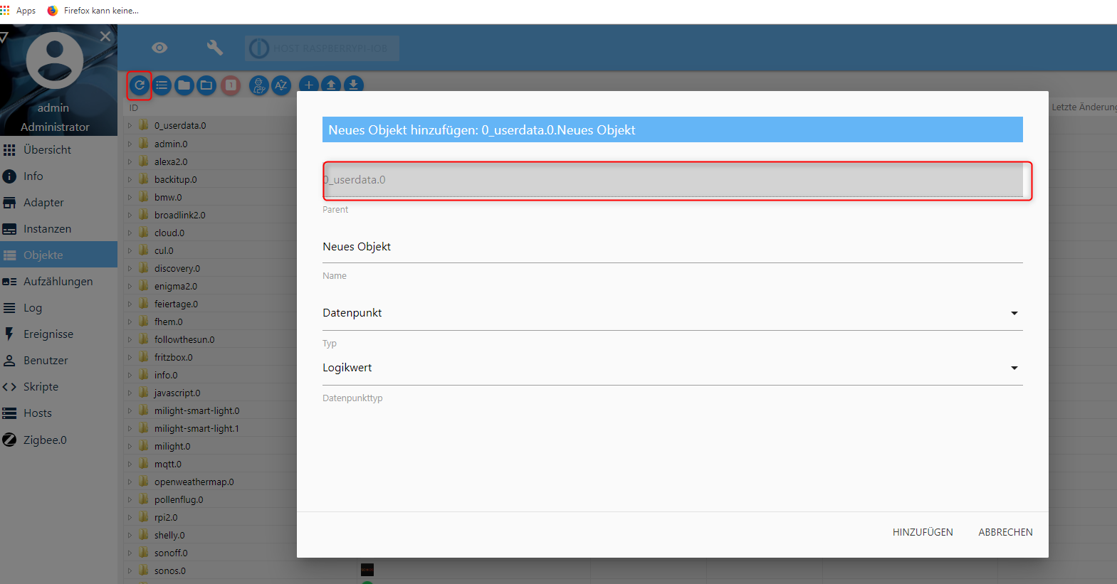

      wie kann ich Objekt/Element auf Rootebene anlegen?
      Obwohl ich keine Kontenpunkt selektiet habe, habe ich immer Einträge in parent. Ich möchte einen Ordner "Meine_Geraete" mit meinen virtuellen Geräten anlegen, damit ich die dann per Alexa schalten kann.
      Reload, Strg + F5 und Reboot hat auch nix gebracht
      Thomas
      F 1 Reply Last reply Reply Quote 0
      • F
        fastfoot @tklein last edited by
        @tklein Das geht nicht, weil eigene Objekte nichts im root verloren haben. Lege sie in 0_userdata.0 oder in Javascript.0 an

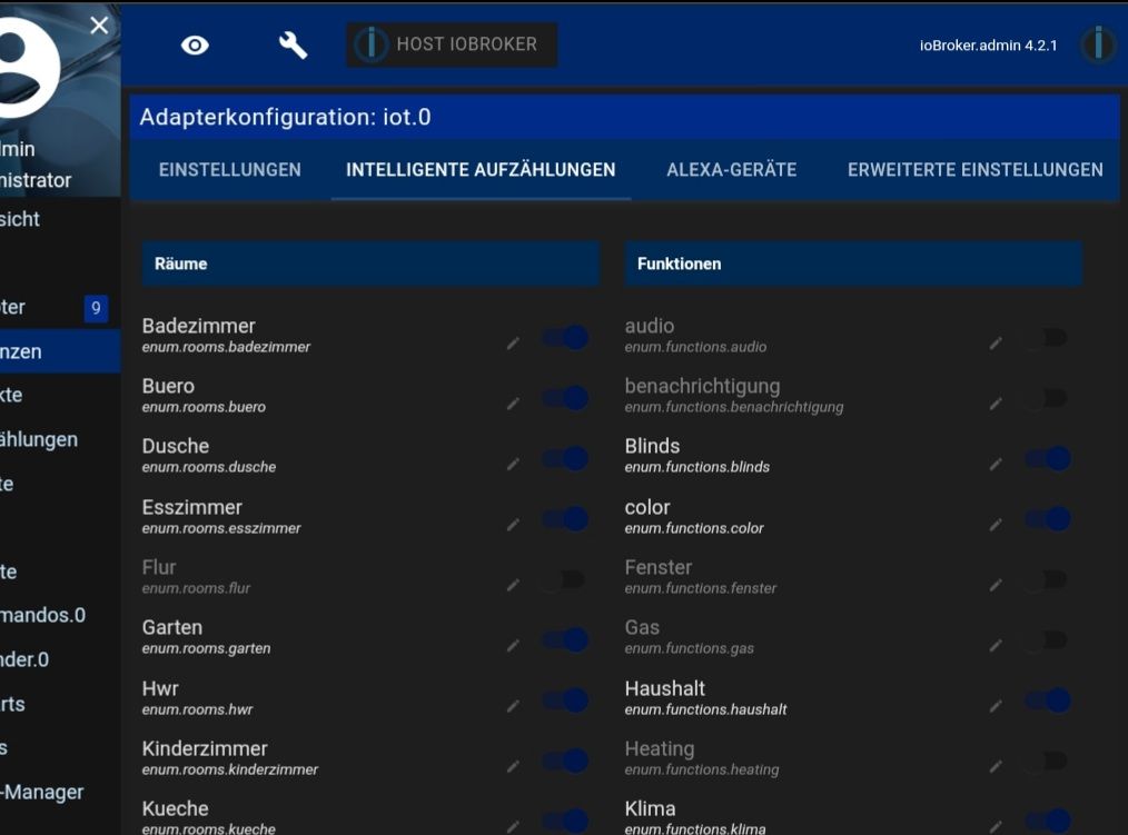

                  @tklein du hast doch deine Datenpunkte schon, weise sie einer Raum und Funktion hinzu und aktiviere diese im iot Adapter, iot instanz und javascript neu starten, danach alexa suche Geräte.
                  Oder wenn du kein automatisches hinzufügen möchtest, manuell hinzufügen., Spalte daneben, Alexa Geräte
                  Eigene Datenpunkte(userdata) ist auch nixht dafür gedacht, denn du hast die Datenpunkte ja schon durch den milight smart light Adapter.
                  T 3 Replies Last reply Reply Quote 0

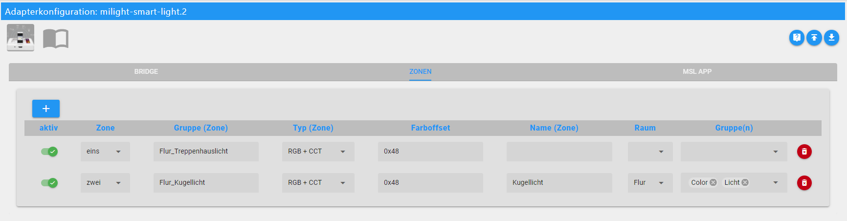

                                  tklein @crunchip last edited by

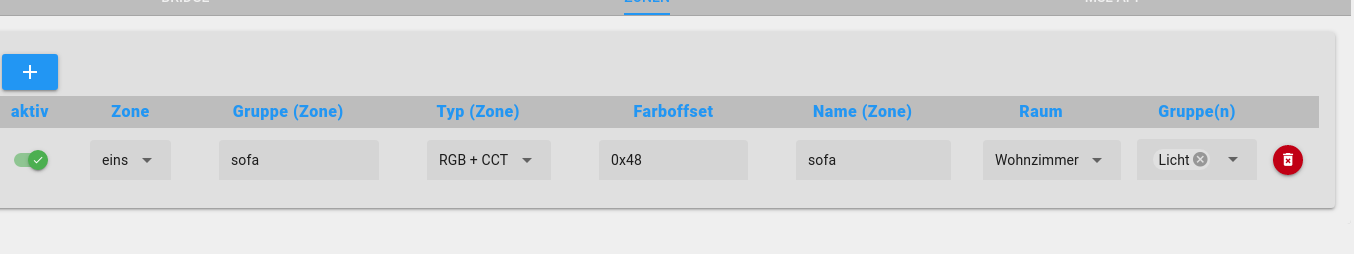

                                  @crunchip hi, welche Funktion hast du denen zugewiesen? Light? Kannst du auch die Farbe/Helligkeit einstellen?
                                  T crunchip 2 Replies Last reply Reply Quote 0

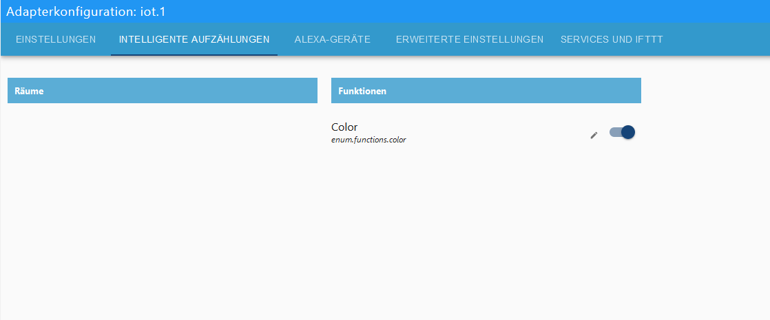

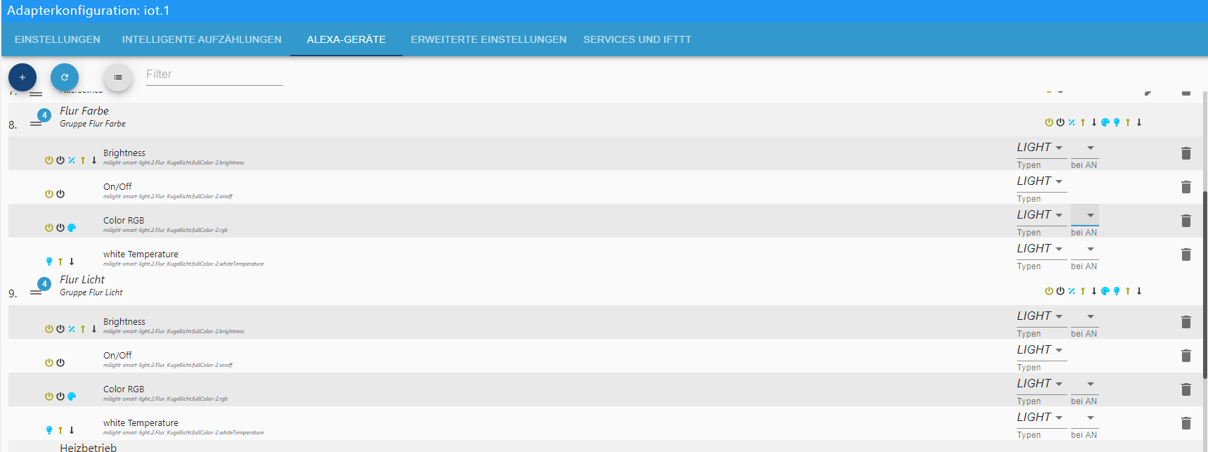

                                    tklein @tklein last edited by
                                    so sieht es bei mir aus:
                                      tklein @tklein last edited by tklein
                                      Das Gerät "Kugellicht" wurde nicht gefunden.
                                      • crunchip
                                        crunchip Forum Testing Most Active @tklein last edited by
                                        @tklein sagte in [gelöst]Element auf Root-Ebene anlegen:
                                        Ja

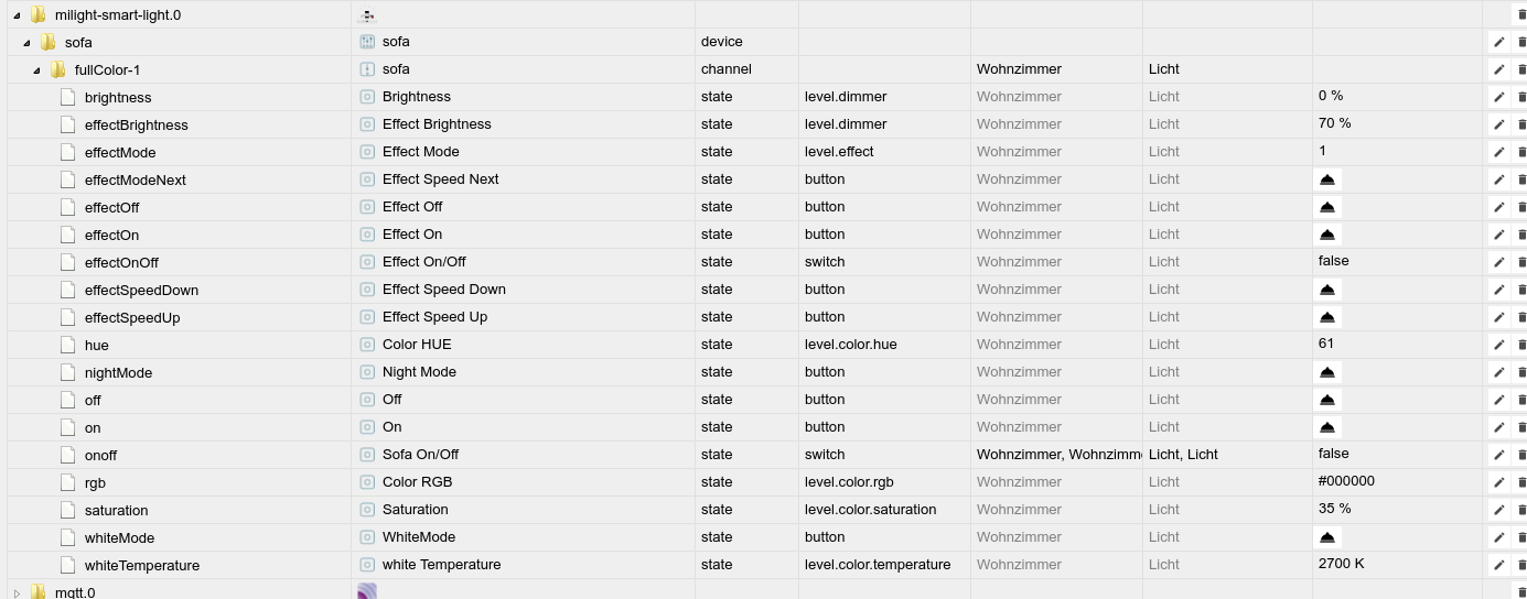

                                          @crunchip magst du mir bitte zeigen, wie du das eingebunden hast?
                                          crunchip BBTown 2 Replies Last reply Reply Quote 0

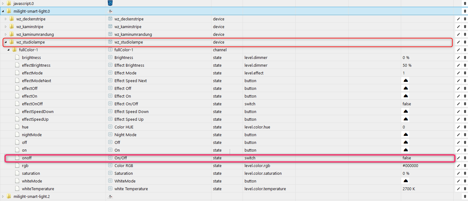

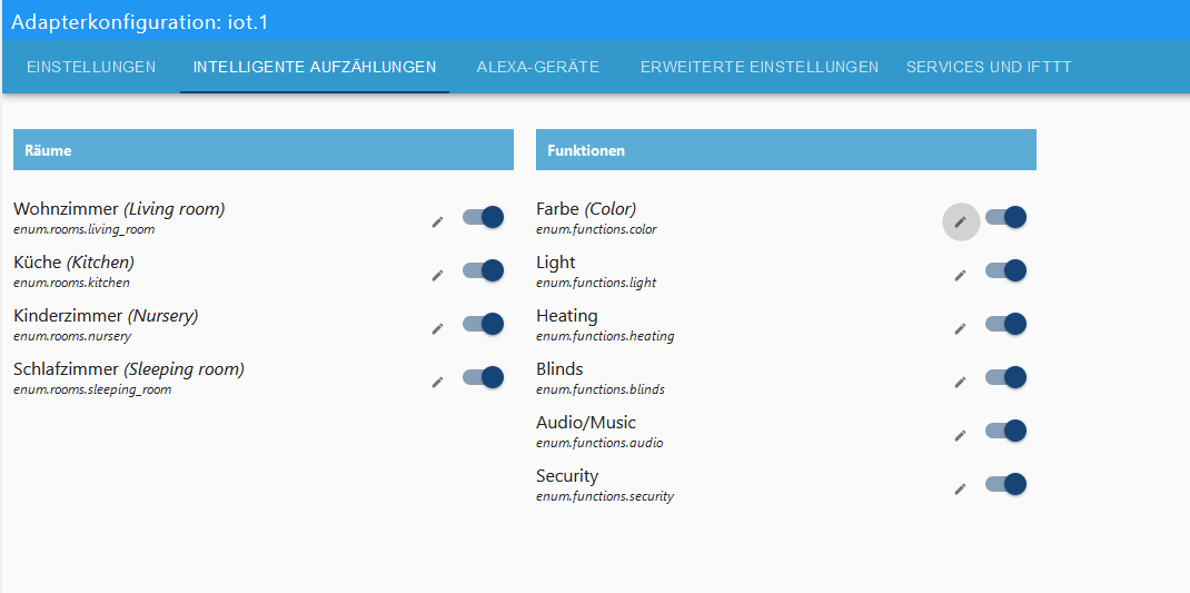

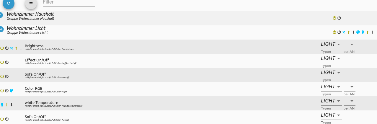

                                          • crunchip
                                            @tklein auch nicht anders als du
                                            7d7f8368-94a9-4870-b3ea-18ee24c93bdd-image.png 1041abfc-70f0-4ee9-8e6e-c4e217bc18ca-image.png 9deead8f-589a-4862-8e73-d9f18d197d42-image.png
