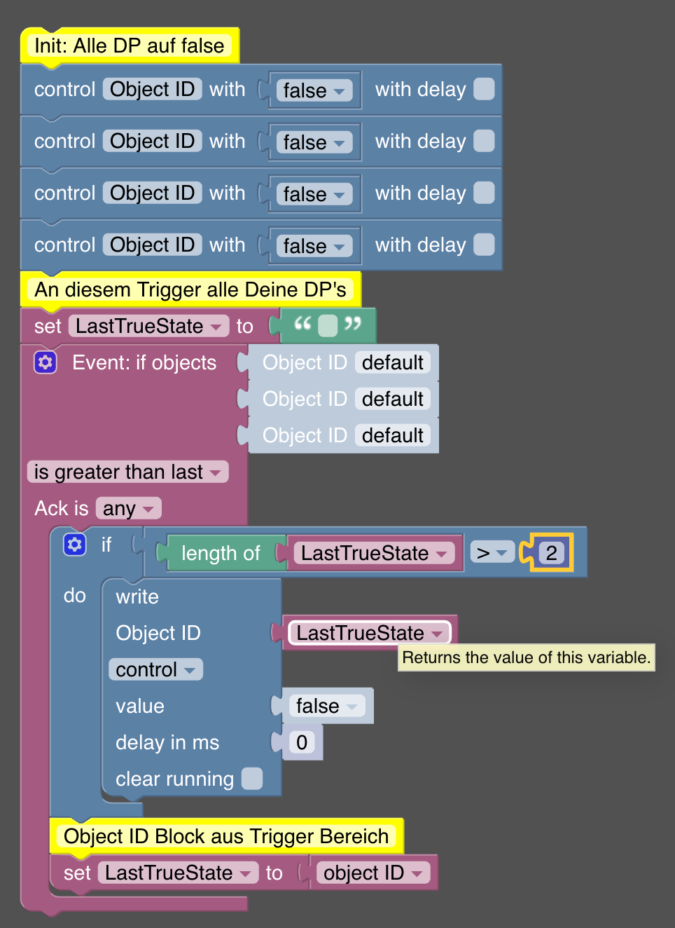

                    Asgothian Developer @jm3west last edited by Asgothian
                    @jm3west
                    Was willst du mit diesen States erreichen ?
                    Eine Verriegelung ohne einen Baum an Falls zu bauen geht auch. Aber es ist denkbar das es noch eine viel elegantere Lösung gibt.
