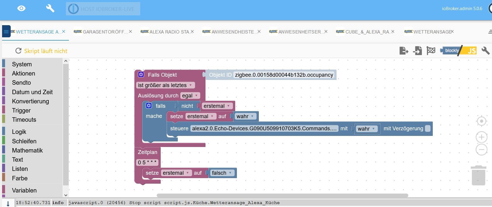

      Hallo Zusammen,
      ich bin nicht der Experte was das scripten und blockly angeht...deshalb frage ich hier mal höflich....
      Es gibt in Fhem-Forum einen Thread:
      https://forum.fhem.de/index.php/topic,111682.0.html
      so wollte ich das gerne in iobroker umsetzen....ich habe in der Küche einen Dot stehen dann einen aquara motion und jetzt fehlt nur noch ein Wetter Adapter.....
      Frage welchen sollte ich da nehmen?
      und dann wie kann ich das umsetzen das wenn ich zb aufstehe und um sagen wir 6:30 in die Küche komme der Aquarq motion auslöst und dann der dot den Text wie in Fhem zb: so ausgibt:
      Guten Morgen. In Hamburg strahlt morgens die Sonne und die Temperatur liegt bei 6 Grad Celsius. Am Mittag verdecken einzelne Wolken die Sonne und die Temperatur erreicht 12 Grad Celsius. Am Abend ist es in Hamburg wolkenlos bei Werten von 7 bis zu 11 Grad Celsius. In der Nacht gibt es einen wolkenlosen Himmel bei Tiefsttemperaturen von 1 Grad Celsius. Mit Böen zwischen 27 und 35 kmh ist zu rechnen. Freuen Sie sich auf bis zu 11 Sonnenstunden. . Die Regenwahrscheinlichkeit beträgt Morgens 0 Prozent, Mittags 0 Prozent, Abends 0 Prozent und Nachts 0 Prozent.
      Wäre nett wenn ich hier weiter kommen könnte..
      Über Tipps udn Infos herzlichen Dank im Voraus
      Gruss
      Kussel

        @kusselin vllt hilft dir das weiter
        https://forum.iobroker.net/post/283634
        Trigger dein BWM, ne sperrvariable, die eine Wiederholung verhindert(kannst du frei benennen),
        DP steuern kannst du den von Alexa nehmen um dir das Wetter ansagen zu lassen.
        Zum Schluss noch die Uhrzeit eingeben, ab wann die Sperre wieder aufgehoben werden soll.

            Nicht zwingend, in Amazon hast du ja deinen Standort hinterlegt. Somit kannst du den Datenpunkt wetter im alexa2 Adapter schalten.
            alexa2.0.Echo-Devices.G090U.......Commands.weather
            Kusselin 1 Reply Last reply Reply Quote 0

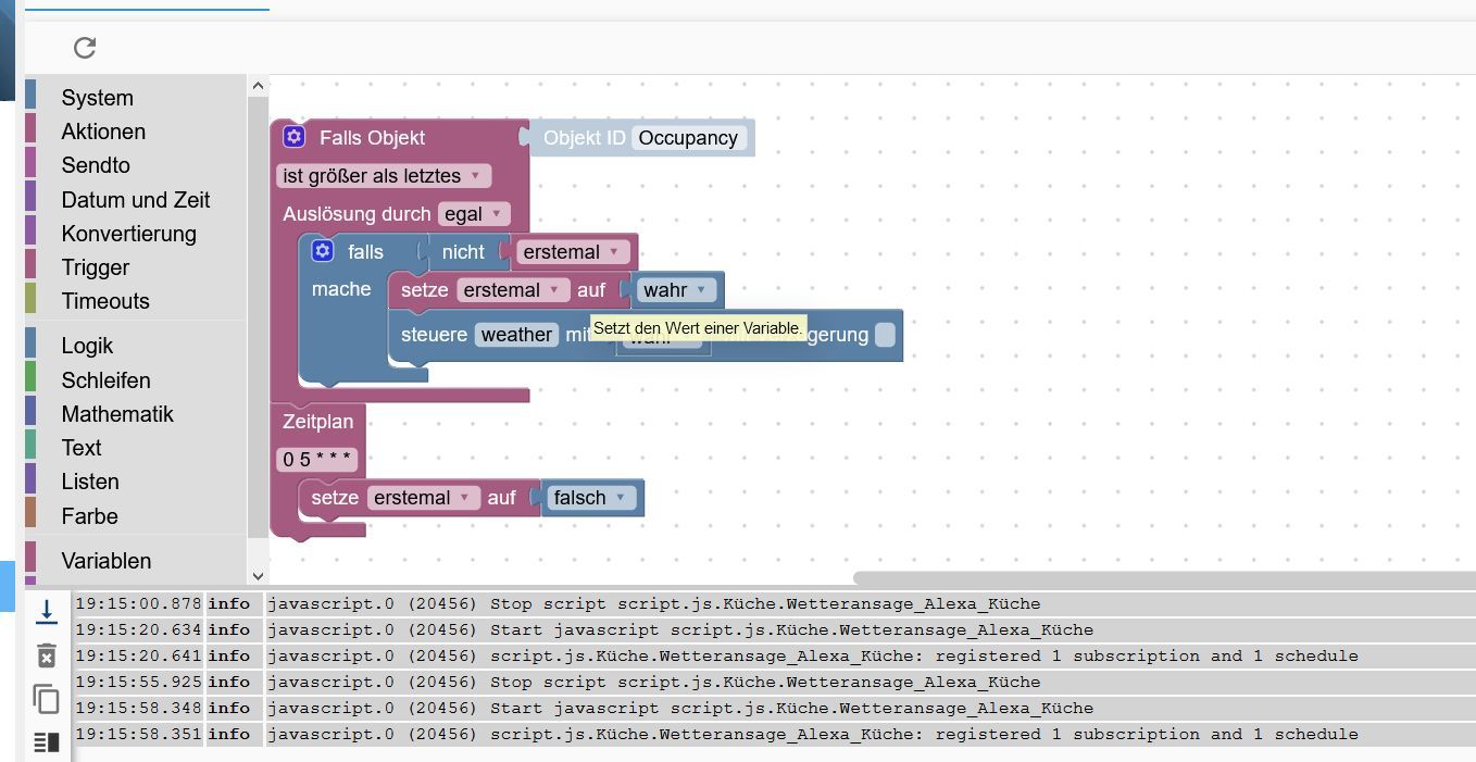

                @kusselin einfaches blockly zum importieren
                  <variables>
                    <variable id="3J#e:ZX!~|d@j+DQu^4*">erstemal</variable>
                  </variables>
                  <block type="on_ext" id="7}}|wSv/]f|s+A~UK3_~" x="188" y="138">
                    <field name="CONDITION">gt</field>
                    <value name="OID0">
                      <shadow type="field_oid" id="]W6/A-4_~;uB[o)PWyO;">
                        <field name="oid">zigbee.0.00158d00044b132b.occupancy</field>
                      <block type="controls_if" id="gv/II(MWg45zzx[ETsyb">
                          <block type="logic_negate" id="{nkKts97]x/o+6;edx/u">
                            <value name="BOOL">
                              <block type="variables_get" id="6i;z2-fW1bzsaS=hndM*">
                                <field name="VAR" id="3J#e:ZX!~|d@j+DQu^4*">erstemal</field>
                          <block type="variables_set" id="m3%jUq*z,qnS.k,!TE$4">
                              <block type="logic_boolean" id="MU1@Oxn5UaYcn!}LT}YF">
                              <block type="control" id="zk+v.%/8@D$+yAz,D:hS">
                                <field name="OID">alexa2.0.Echo-Devices.G090U509910703K5.Commands.weather</field>
                                  <block type="logic_boolean" id="=Lf7m-u9kPEN5t3V}wv6">
                      <block type="schedule" id=":IhFs0spzL1ILi;]}N#v">
                        <field name="SCHEDULE">0 5 * * *</field>
                          <block type="variables_set" id="4V.-Roq+]6ou7U8?E+:}">
                              <block type="logic_boolean" id="f]-`aChZknAu?Jg.Ga=h">
                @kusselin sagte in Wettervorhersage über echo-dot und aquara motion ausgeben:
                hat der wieder ne API
                du meinst, ob du noch was "freischalten musst"? nein, einfach installieren
                Kusselin 2 Replies Last reply Reply Quote 0

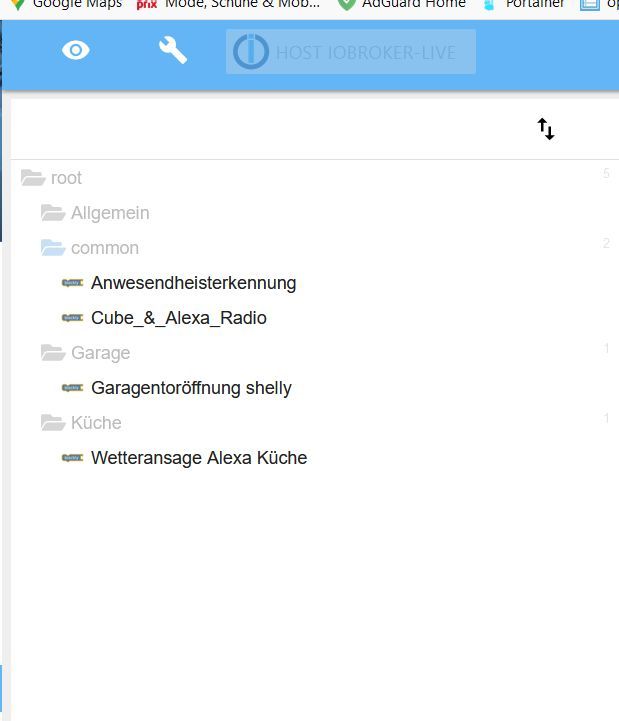

                    @kusselin mensch jetzt habe ich einen Script der bei mir schon lief im Common Ordner drin gehabt udn wollte jetzt neue ordner erstellen.......jetzt ist der Script auf einmal weg....bin einfach im Common Ordner auf den Script dann auf den Stift oben und dann im namen einen Zusatz dazu und wollte dann in einen neuen Ordner was aber nicht ging....dann einfach auf O.K aber dann war der script auf einmal weg..... hier mal ein Photo wie das ausgesehen hat....ist der jetzt wirklich weg der Script ??? 😞 das bild das ihr seht ist aber nicht um den script um den es geht wieso kann ich wenn was im Common ordner ist nicht in einen anderen Ordner legen??? ich bin dann einfach auf o.k. und dann war der weg 😞

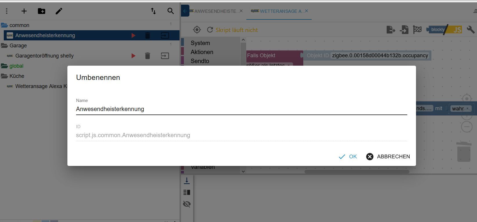

                      Das geht so auch nicht, du kannst nicht umbenennen und zeitgleich in dem Eingabefeld den Ordner wechseln.
                      Zum verschieben in einen anderen Ordner gibt es die zwei Pfeile
                      Lade die Seite mal neu, und klapp alle ordner auf, ob es dann zu sehen ist.
                      Desweiteren, schalte den Expertenmodus aus, dann verschwindet der globale Ordner(denke den brauchst du nicht)

                        @crunchip hi das bringt mir jetzt aber auch nicht den Script zurück 😞
                        das Bild das ich gepostet habe habe ich einfach ajetzt zum testen an das "Anwesendheitserkennung" noch Test angefügt dann auf O.K. und schwubs ist der Script weg aus dem Common Ordner...das ist doch echt sch.....
                        was mach ich jetzt? sind die zwei scripte jetzt echt komplett im niravana verschwunden?? habe ich keien Möglichkeit mehr die so zu bekommen über ftp oder so?
                        Gruss
                        • crunchip

                          • Kusselin
                            Kusselin @crunchip last edited by
                            @crunchip das war der script für meinen Cube 😞
                            ich habe aber noch alten raspi..da sichere ich mir den jetzt udn speiel in neu auf...
                            also nie auf den Stift gehen udn neu verändern.....vom Namen her richtig?
                            • Kusselin
                              Kusselin last edited by
                              so wenn ich jetzt auf die pfeile hoch/runter gehe udn jetzt mit der linken maustaste den script in Küche ziehe, dann ist der weg...das gibts doch net 😞
                              Thomas Braun crunchip 2 Replies Last reply Reply Quote 0
                                Thomas Braun Most Active @Kusselin last edited by Thomas Braun
                                @kusselin
                                Ich würde da auch keine 'Sonderzeichen' wie Umlaute, &, Leerzeichen usw. verwenden.
                                Das sorgt gerne für Kopfweh.

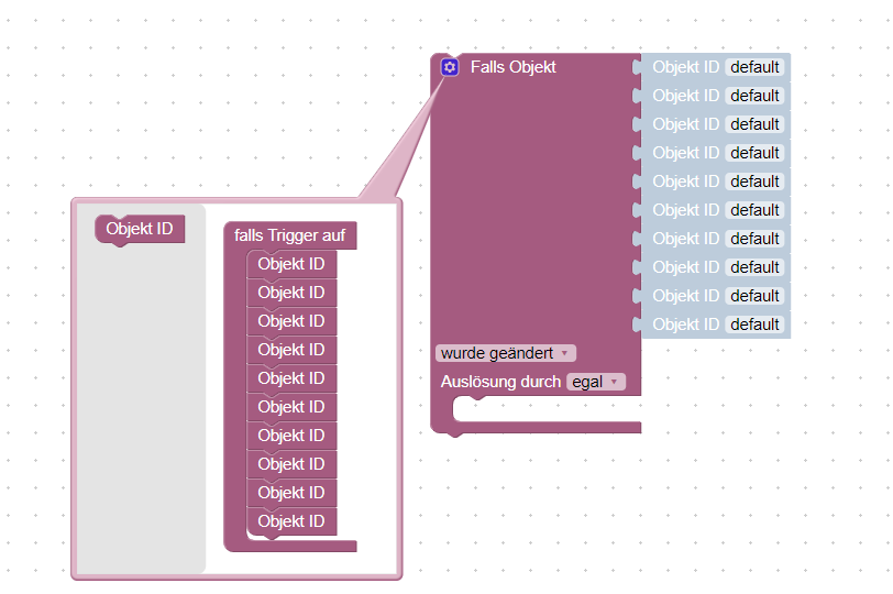

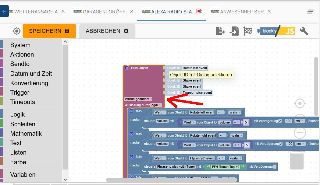

                                    Nächste Frage...wie bekomme ich da noch ne weitere Object ID hinzugefügt wo der rote Pfeil ist??
                                    Finde das nicht 😞

                                      Wenn ich das importiere als Blockly kommt das raus.....was hat das mit dem Wetter bzw. Wetteransage zu tun?? Sorry versths nicht.....
                                      • mickym
                                        mickym Most Active @Kusselin last edited by
                                        @kusselin Ich bin zwar kein Blockly Fan aber schau mir das an - in Deinem Fall musst Du denke ich auf das Zahnrad klicken.
                                        ObjektID kasten aus dem linken/grauen Teil des Fensterns da rein ziehen.
                                        Eleganter wäre Du würdest mit Wildcards arbeiten - aber ich kenne mich da zuwenig mit Blockly aus.
                                        • Kusselin
                                          Kusselin @mickym last edited by Kusselin
                                          @mickym sorry das rafft doch keiner!! das zahnrad habe ich auch gesehen und spiele damit...finde aber keinen weg eine zusätzliche ID da hinzubekommen 😞
                                          EDIT: HAAAALT ich hab´s ...man was für....O,K, wenn mans weiss isses einfach......man zieht die einzelne Objekt ID ind die schon vorhandenen ID´s Ohh man ....Thanks
                                          Das braucht man gell..um überhaubt mit dem Objekt dann arbeiten zu könenn im Script..richtig?
                                          • mickym
                                            @kusselin Jetzt hab ich extra ein kleines Video gemacht. 😉 😉
                                            neue ObjektID.mp4
                                            Nee das ist nur der Trigger - sprich was in dem Block ist wird ausgeführt, wenn sich eine dieser Objekt IDs was ändert.
                                            Aber ich halte mich wieder raus - weil ich kein Blockly Experte bin - ich nutze die andere Logikmaschine.
