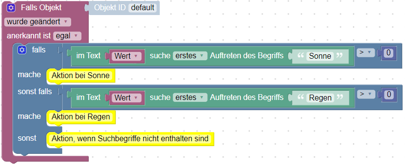

      Hallo!
      Ein Datenpunkt erhält bei mir bei verschiedenen Aktionen unterschiedlichen Text. Wie bekomme ich hin, dass dieser Text "ausgewertet" wird und je nach Inhalt eine andere Aktion ausgeführt wird?
      z.B.: Text enthält "Sonne" --> Lampe schaltet auf Farbe "gelb"
      Text enthält "Regen" --> Lampe schaltet auf Farbe "blau"
      Ist sowas überhaupt möglich?
      Liebe Grüße
      • mickym
        mickym Most Active @r1z1234 last edited by
        @r1z1234 Du triggerst auf Änderungen im Datenpunkt und dann wertest Du den Wert aus über Switch oder ähnliches.

          • Asgothian
            Asgothian Developer @r1z1234 last edited by

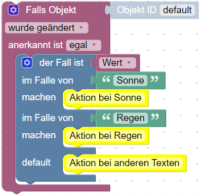

              paul53 @r1z1234 last edited by paul53
              @r1z1234 sagte: mit welchem Block Werte ich konkret aus?
              Wenn der Text den auszuwertenden Begriffen entspricht:
              Wert findet man unter "Trigger".
              Wenn der Text nicht nur die Begriffe enthält, dann so wie von @Asgothian gezeigt.
                r1z1234 @paul53 last edited by
                @paul53 Super, vielen Dank!
                Mit der Variante von @Asgothian hat es geklappt 🙂
