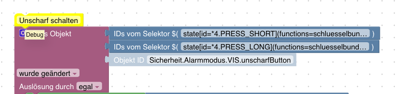

      ich hab' da ein Problem mit dem "IDs vom Selektor".
      Das nachfolgende Blockly funktioniert ohne Probs.

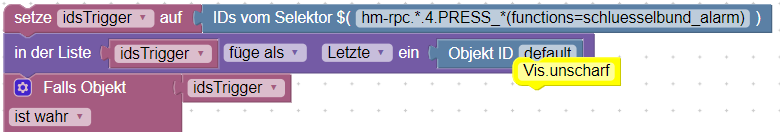

      Wenn ich nun die Schlüsselbundtasten in eine Aufzählung "function" einfüge und dann den Trigger so schreibe ...
      Versagt das Blockly seinen Dienst!
      Ich habe alle Tasten ...
      UNSCHARF - SHORT - LONG (*4.PRESS_)
      HÜLLSCHUTZ - SHORT - LONG (*1.PRESS_)
      VOLLSCHUTZ - SHORT - LONG (*2.PRESS_)
      in die Aufzählung "schluesselbund_alarm" eingefügt

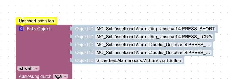

              Muss ich wirklich diesen Weg gehen?
              Man möge mir verzeihen, ich bin ein Frischling 🙂

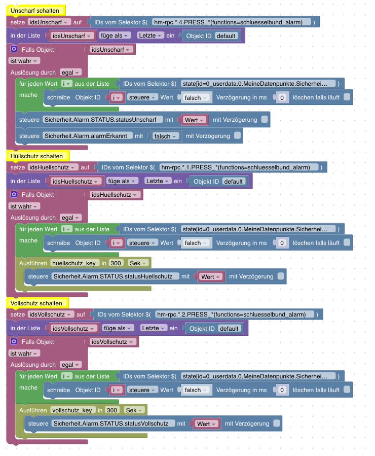

                Versuche es mal so:
                  jm3west last edited by jm3west
                  @paul53 ich weis nicht was ich sagen soll .....
                  ..... ich habe Tränen in den Augen 😉
                  KLASSE, KLASSE, KLASSE
                  DANKE, DANKE, DANKE
                  Ich will es auch so können und zu Fragen selbst Antworten können.
                  Nachfolgend funktionierendes Blockly

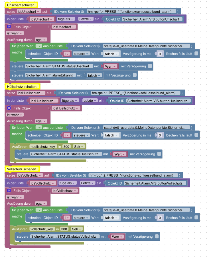

                    paul53 @jm3west last edited by paul53
                    @jm3west sagte: Nachfolgend funktionierendes Blockly
                    Das kann ohne Auswahl der Vis-Datenpunkte nicht vollständig funktionieren (es steht noch default drin).
                      Doch Doch 😉
                      Hier überschlagen sich die Ereignisse (Frau ruft, Hund bellt)
                      Ich hatte den Screenshot zu früh abgesetzt.
                      Ich nehme an das das Array einfach, um den VIS-Button, erweitert wurde. Ist das richtig?

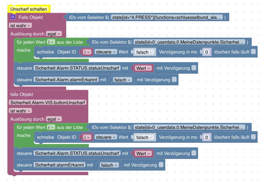

                      So jetzt aber abschliessend ...
                        @jm3west sagte: Ich nehme an das das Array einfach, um den VIS-Button, erweitert wurde. Ist das richtig?
                        Ja.
