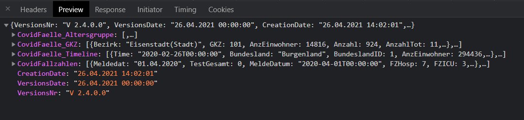

                                weiß nicht genau was du vorhast.
                                aber wahrscheinlich könntest du dir es einfacher machen direkt über die json daten zu gehen und nicht erst das csv runter zu laden, das einzulesen und daraus die richtigen daten identifizieren.
                                https://covid19-dashboard.ages.at/data/JsonData.json
                                die daten sehen ganz gut strukturiert aus
