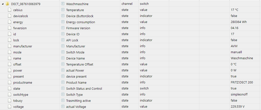

            oben in den Icons auf die [1] (5. von links) klicken
            • mickym
              mickym Most Active @stepo last edited by mickym
              damit müsstest Du es doch auslesen können und ggf. wegspeichern können.

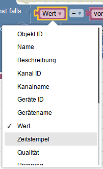

                Da @stepo anscheinend ja sowieso auf den Stromverbrauch triggert, kann er dann mit dem Pulldown-Baustein aus dem Triggermenü den Zeitpunkt auslesen
                und damit lustig weiterspielen:
