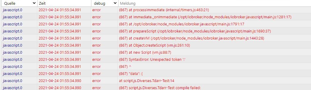

      Fehlermeldung:

        ente34 @wizzardking last edited by ente34
        @wizzardking
        Nicht gerade mein Spezialgebiet, aber versuche es mal so.
        Eventuell form durch data ersetzen
        (Warnung: Im Trigger wertest Du obj nicht aus)
        var request = require('request');
        on({id: "javascript.0.Devices.Tdarr.Worker", change: 'any'}, function (obj) {
            const myObj = {
                "nodeID": "local",
                "process": "increase",
                "workerType": "transcodecpu"
            const options = {
                url: 'http://192.168.1.214:8102/api/v2/alter-worker-limit',
                method: 'POST',
                form:myObj
            request(options,function (error, response, body){
                error && console.log('error:'+error);
                response && console.log('response:'+response);
                body && console.log('body:'+body);
