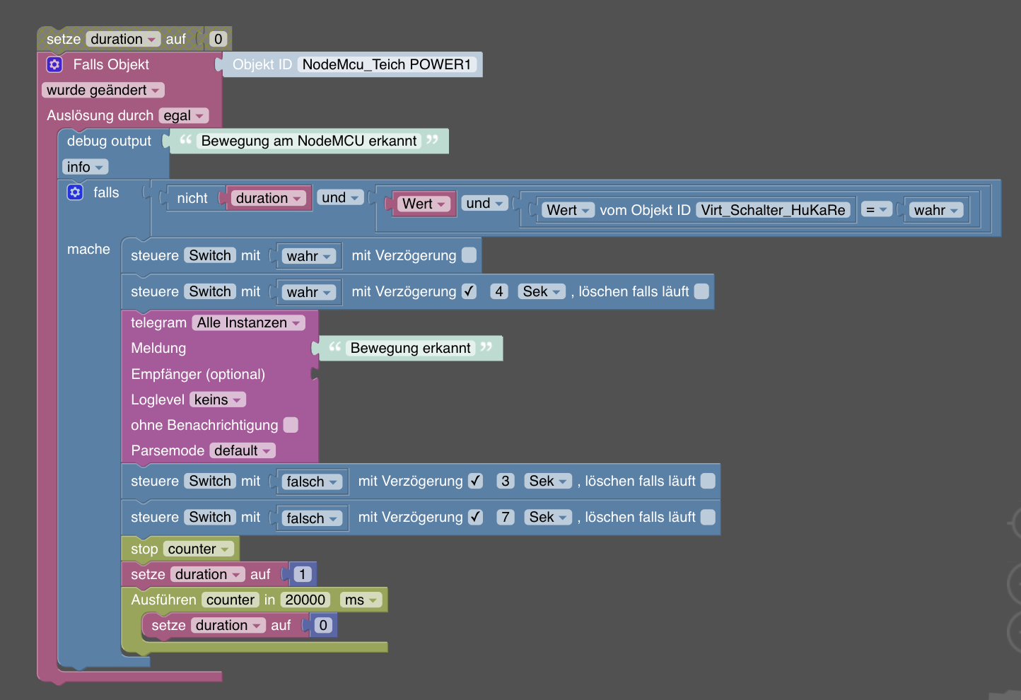

    • Segway
      Segway @Adnim last edited by
      @adnim
      Ne keine Ahnung, wie ich das machen muss. Kann ich nicht die variable timeout3 dafür nehmen ?
      • Segway
        @adnim
        so gehts leider nicht

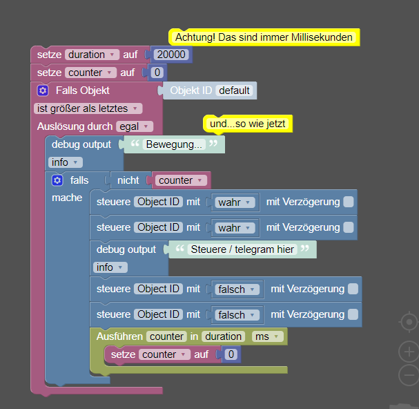

          Ahnungsbefreit @Segway last edited by Ahnungsbefreit
          @segway ok, dann setzen wir das Gespräch eben hier fort, ich bin halt nicht 24/7 im Discord.
          Ich würde folgenden Aufbau vorschlagen (kann aber natürlich nicht selbst testen, da andere Hardware):
          Die Datenpunkte von Dir sind natürlich noch anzupassen auf Deine.
          Noch ein Nachtrag: "Duration" wird nur einmalig gesetzt auf die gewünschte Verzögerung in ms, Du könntest natürlich statt dessen auch direkt unten in den Timeout 20 schreiben und die Einheit auf "Sek" setzen.

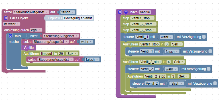

          • BBTown
            BBTown @Segway last edited by
            @segway das könnte funktionieren

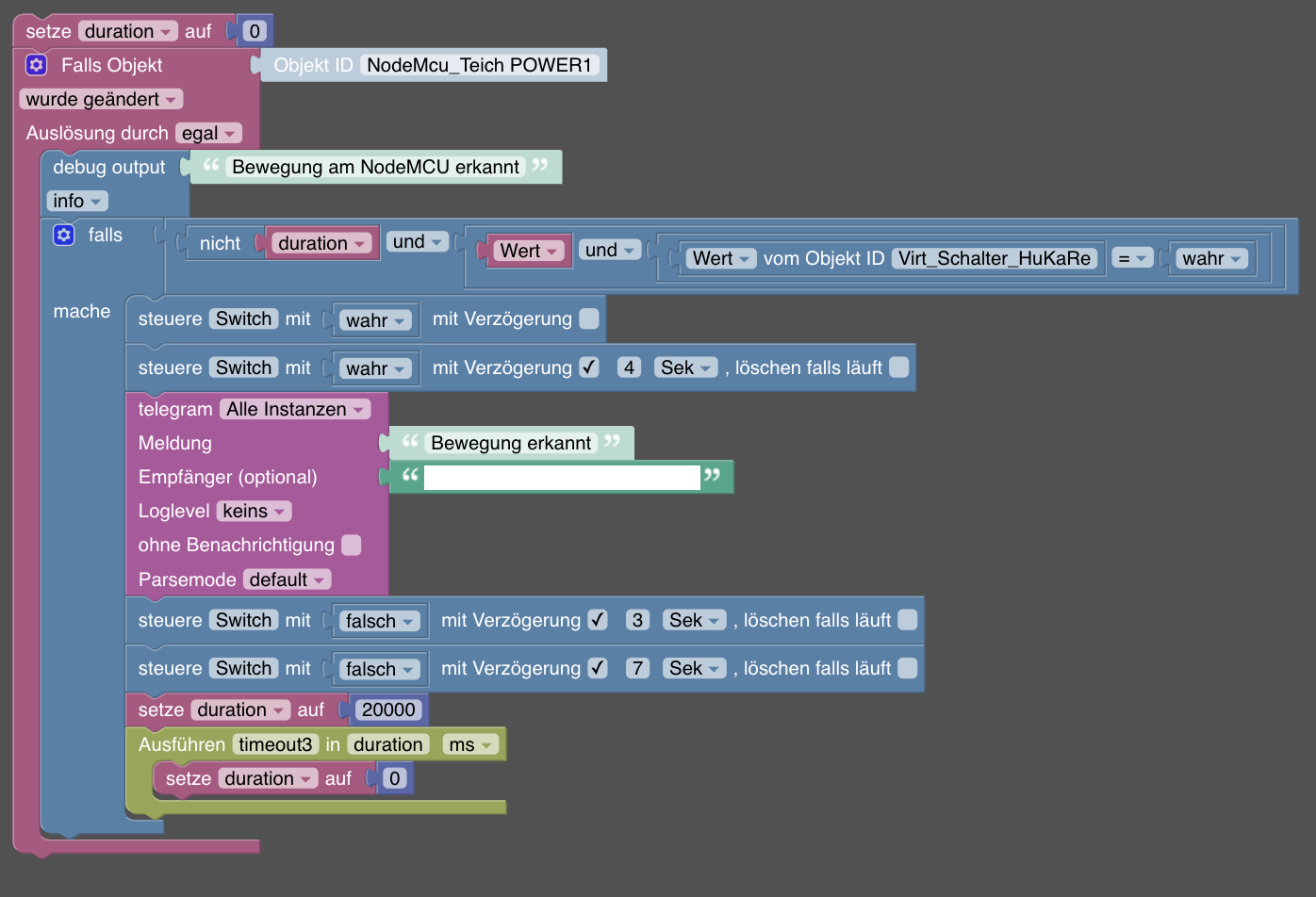

            • Segway
              Segway @Ahnungsbefreit last edited by
              @ahnungsbefreit
              Ich hab das jetzt so gelöst. Es scheint zu funktionieren. Oder ist das nicht gut ?

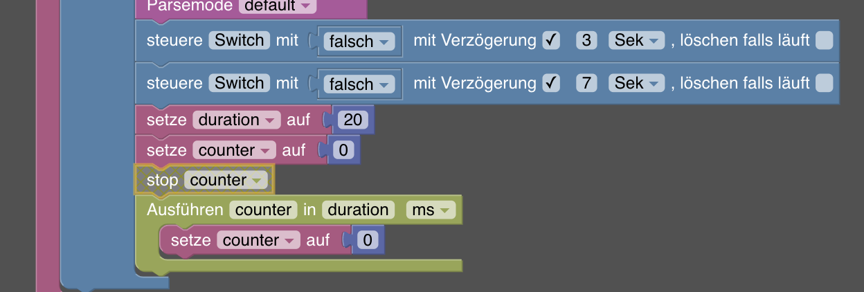

                @segway Ja, sollte soweit klappen. In meiner Variante braucht es keine "Duration" zum Prüfen, ob der Timeout läuft, denn dann ist ja der Counter>0. Deswegen auch kein StopTimeout. Aber egal, sollte so auch gehen.
                Noch eine Anregung: Ich würde (wie gepostet) beim Trigger "Falls Objekt" nicht auf "wurde geändert" prüfen, sondern auf "größer als letztes". Grund: Der BWM wird normalerweise "true", wenn er Bewegung erkennt und dann wieder "false". In Deiner Variante löst Du also 2x aus.
                  Ahnungsbefreit @Ahnungsbefreit last edited by
                  @Segway Das "setze duration auf 0" ganz am Anfang bitte noch wieder aktivieren, sonst startet Dein Script mit einem undefinierten Zustand.
                  Segway 1 Reply Last reply Reply Quote 0
                  • Segway
                    @ahnungsbefreit
                    Okay duration am Anfang aktiviert und Falls Objekt geändert.
                    ... ich teste

                      Dir scheint mein Lösungsvorschlag nicht zu gefallen 😉
                      • Segway
                        Segway @BBTown last edited by
                        @bbtown
                        Doch klar aber ich bin froh das es überhaupt funktioniert jetzt und habe mich dann an diese Philosophie gehalten. Dein Vorschlag sieht ja irgendwie komplett anders anders - daher blieb ich erstmal bei dem anderen 🙂
                        Aber vielleicht teste ich das mal --> momentan zu viel Baustellen 🙂
