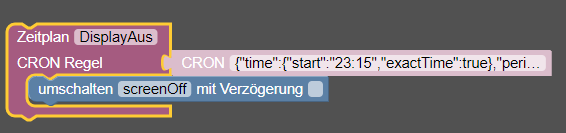

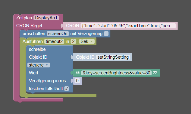

      Folgendes Problem. Tablett im Flur soll Mit FullyKiosk bei einer Bestimmten Uhrzeit Bildschirm einschalten und dann auch später wieder bei einer bestimmten Uhrzeit ausschalten..
      Folgendes Blockly habe ich hierfür gebastelt....
      Ergebnis tut es nicht Jetzt seid Ihr dran..

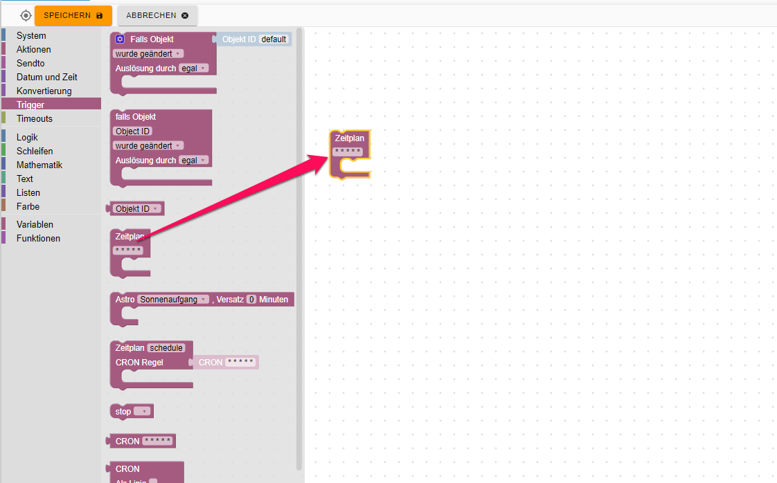

        Nimm mal einen einfachen Cron Baustein.
          Kroate @dslraser last edited by
          @dslraser und was soll ich als Trigger nehmen ?

            • liv-in-sky
              liv-in-sky last edited by
              8:35 ein
              22:35 aus
                Kroate last edited by
                AHHHHH verstanden Jungs.. Vielen Dank @BBTown @dslraser @liv-in-sky ..
                Ich werde es ausprobieren..
