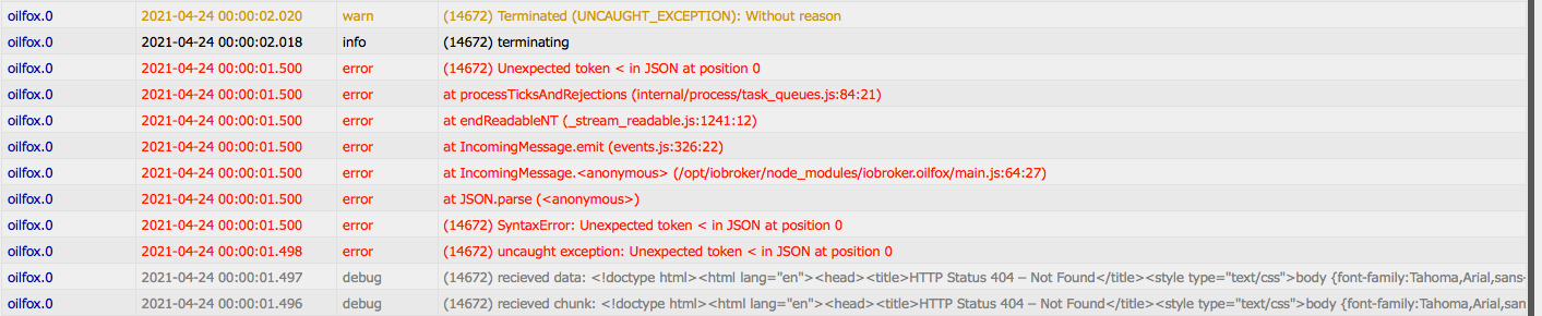

      wollte gestern meinen Oilfox in den ioBroker einbinden, musste aber leider feststellen das die Einbindung nicht funktioniert. Wird das Gerät Support mäßig noch gepflegt oder kann ich das vergessen? Anbei ein Auszug des Logs.
        Thomas Braun Most Active @RolfM last edited by Thomas Braun
        @rolfm
        Bitte komplette Auszüge aus dem Log File in Textform in Code Tags posten, nicht diese abgeschnittenen Screenshots. Danke.

                https://github.com/iobroker-community-adapters/ioBroker.oilfox/issues/54
                Da würde ich wohl ausnahmsweise mal mit der git-Version probieren.

                  Vielen Dank für den Hinweis mit der Git-Version, werde ich testen. Ansonsten hier noch die geforderte Textdatei.
                    @rolfm
                    Bitte den Text zwischen die CodeTags setzen.
                    Mit Version 0.0.5 wirst du aber nicht weit kommen.
