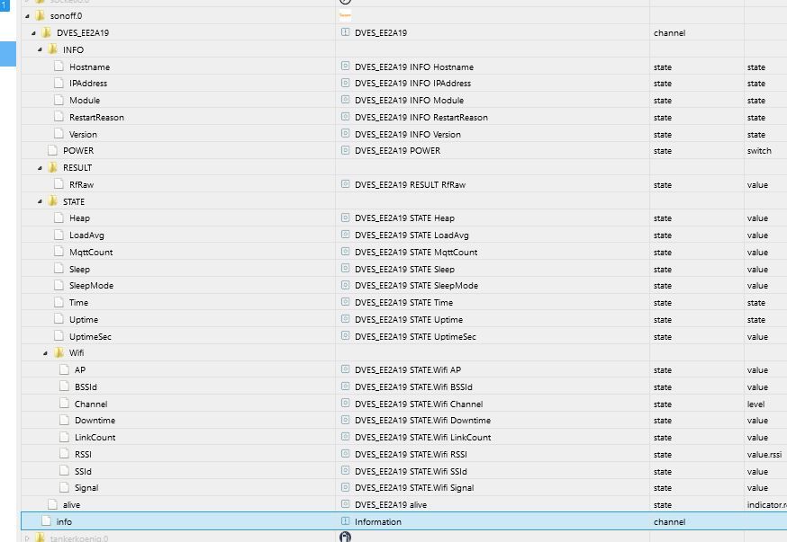

      ich habe eine SONOFF RF Bridge mit Tasmota 9.3.1. und der neuesten Portisch Firmware geflasht. Die Steuerung der 433MHz Markise in der Tasmota Konsole klappt prima.
      Mit der MQTT Einbindung im ioBroker klappt es dagegen nicht so richtig ...
      In meinem "normalen" MQTT Adapter sehe ich die "cmnd"-Zeile zum Senden der Befehle. Hier fehlt er.

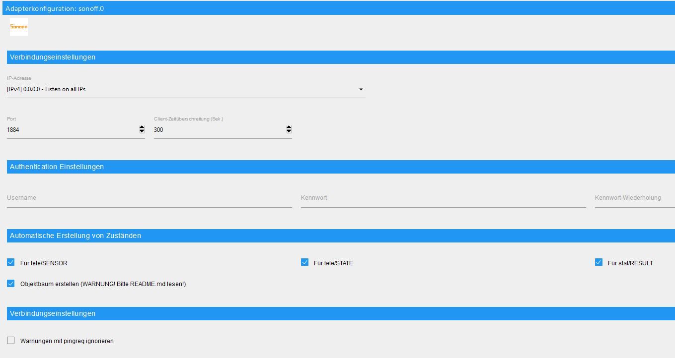

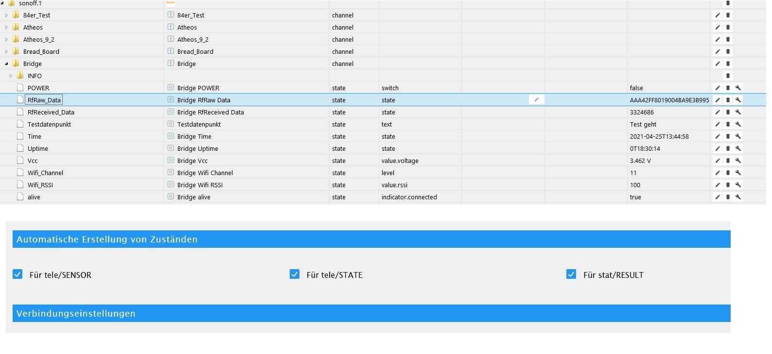

        Im Sonoff Adapter sind alle 3 Haken gesetzt ?
        Topic laß mal Original.
        Browser refresh.

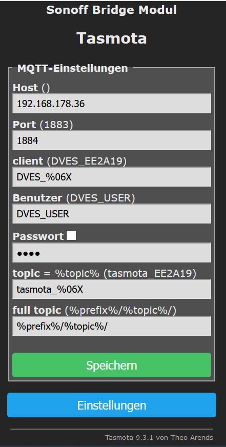

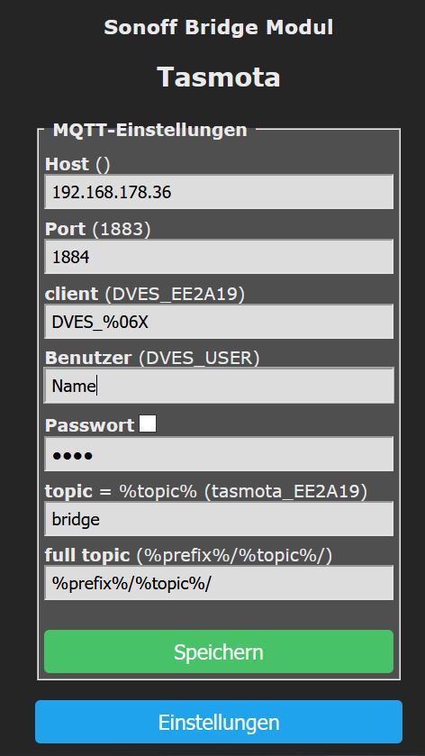

          Habe Tasmota frisch eingerichtet (bei MQTT nur die IP und den Port 1884 (unterschiedlich zum "nornmalen" MQTT Adapter) , die SONOFF Objekte gelöscht. Aber ich kann (noch) keine Verbesserung erkennen.
          Der Befehl in der WebUI kommt (immer noch) an der Markise an.
          RfRaw_Data sehe ich bei mir nicht ...
          Wo müßte ich denn den Befehl in der SONOFF MQTT eingeben ?!

            Versuche erst einmal Raw Daten zu empfangen, senden dann später.
            Es wird ja wohl der Datenpunkt Raw Data nur nicht erstellt, die Verbindung sollte ok sein.

            Versuch mal Paßwort und Benutzer in Tasmota Mqtt eingeben und im Sonoffadapter.
            Unter Topic trage mal ein %topic%
            Dann im Sonoffadapter Bridge löschen und Tasmotagerät neu starten.

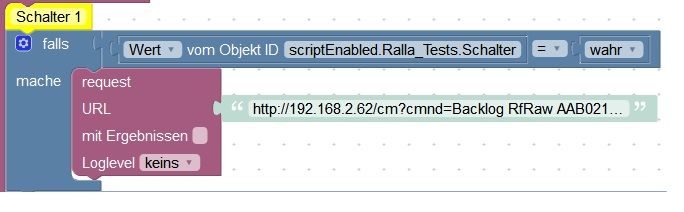

                            das lief bei mir nur wenn RfRaw0 war, also der 3 Byte Code im Adapter angezeigt wurde.
                            RfRaw lief nur gewandelt bei mir mit Blockly.
                            So wie hier :
                            http://192.168.2.62/cm?cmnd=Backlog RfRaw AAB021030801AE04562F620110011001010101010101010101010101010110011001100255
                            RaspiUser 1 Reply Last reply Reply Quote 0

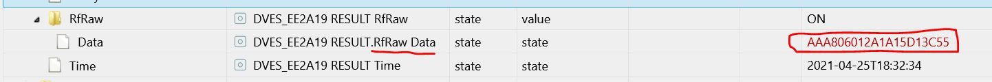

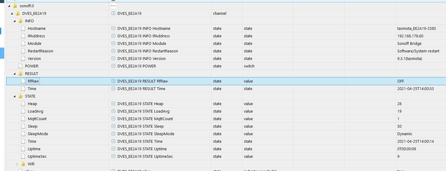

                              Jetzt noch eine Beobachtung:
                              Ich habe so aus Frust auf die Fernbedienung gedrückt und hatte einmal diese Info in den Objekten
                              Leider ließ es sich nicht wiederholen, lediglich "Time" wird bei jedem Drücken "grün" und aktualisiert. Hilft die Info weiter ?
