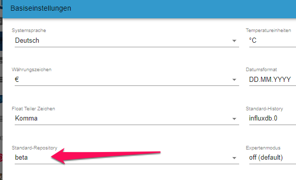

                      @thorkillar in deinem Verwahrungsort stellst du ein, stable oder latest
                      du kannst den Admin zurückspielen, siehe Thread
                        thorkillar @crunchip last edited by thorkillar
                        @crunchip
                        Danke Dir für die Info.
                        Darf ich dich noch fragen, wo ich den Verwahrungsort finde? * peinlich berührt an die Decke schau *
                        Admin Zurück spielen bekomme ich hin. DANKE
                        • BBTown
                          BBTown @thorkillar last edited by BBTown
                          @thorkillar sagte in Skripte verschwinden wenn diese umbenannt werden:
                          d6366469-7313-402a-ba1c-2dcd47a62bfc-image.png 05f24d7f-1197-423f-baf2-00e552153865-image.png
                            thorkillar @BBTown last edited by
                            @bbtown Danke, diese Einstellung habe ich "bewust" noch nie gesehen.
                              Thomas Braun Most Active @thorkillar last edited by
                              @thorkillar
                              Die Voreinstellung ist aber 'default/stable', das muss also von dir mal auf latest/beta umgestellt worden sein.

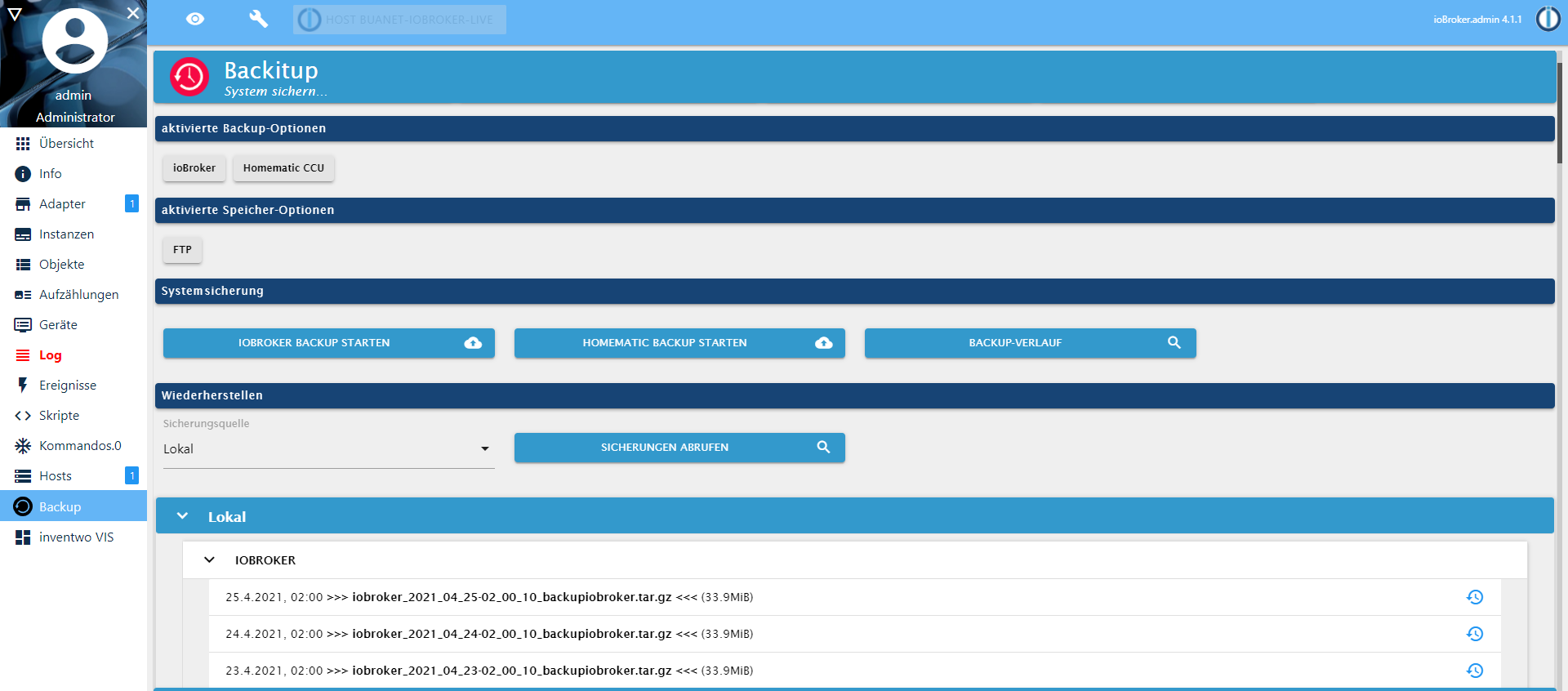

                                      @crunchip Danke Dir. BackitUp hab ich, weiß blos nicht, wie ich das Backup einspiele. Beim letzten Versuch ein Backup einzuspielen, habe ich kläglich versagt. 😞
                                      Ich mache täglich ein Backup mit BackitUP. Ich hoffe ich habe es richtig eingerichtet.
                                      Da ich vorhin erst das Skript umbenannt hatte, und gestern nichts am System geändert habe, außer Adapter-Updates.
                                      Kannst Du mir sagen, wie ich auf einzelne Skripte zugreifen kann?
                                      Den Admin Adapter habe ich auf die Version 4.1.1 downgegraded.

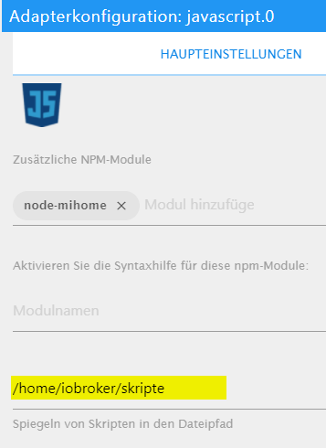

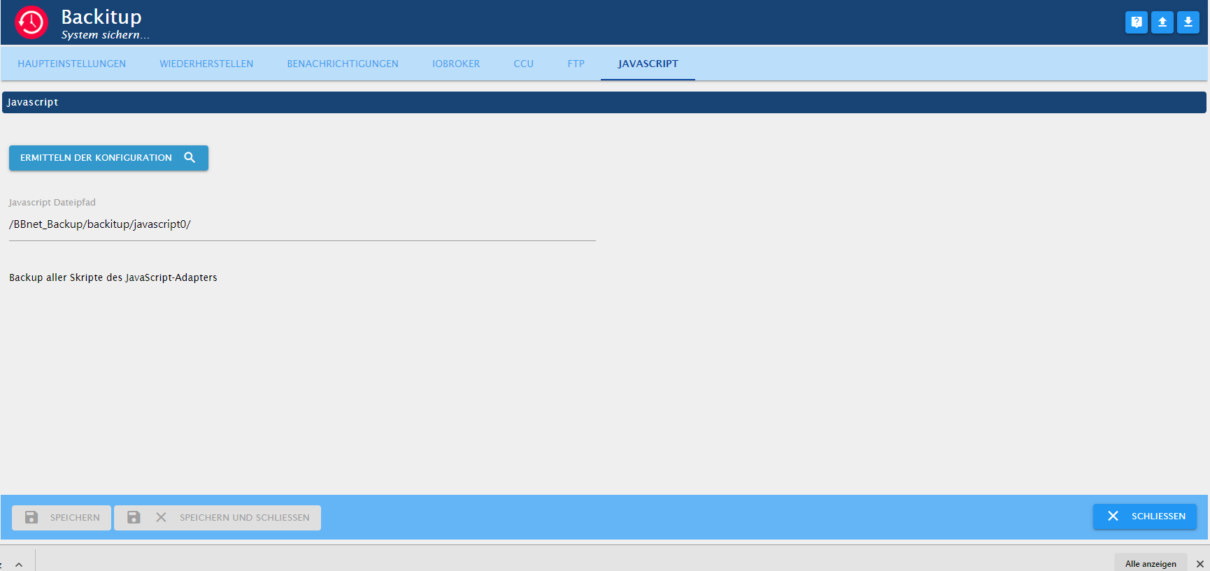

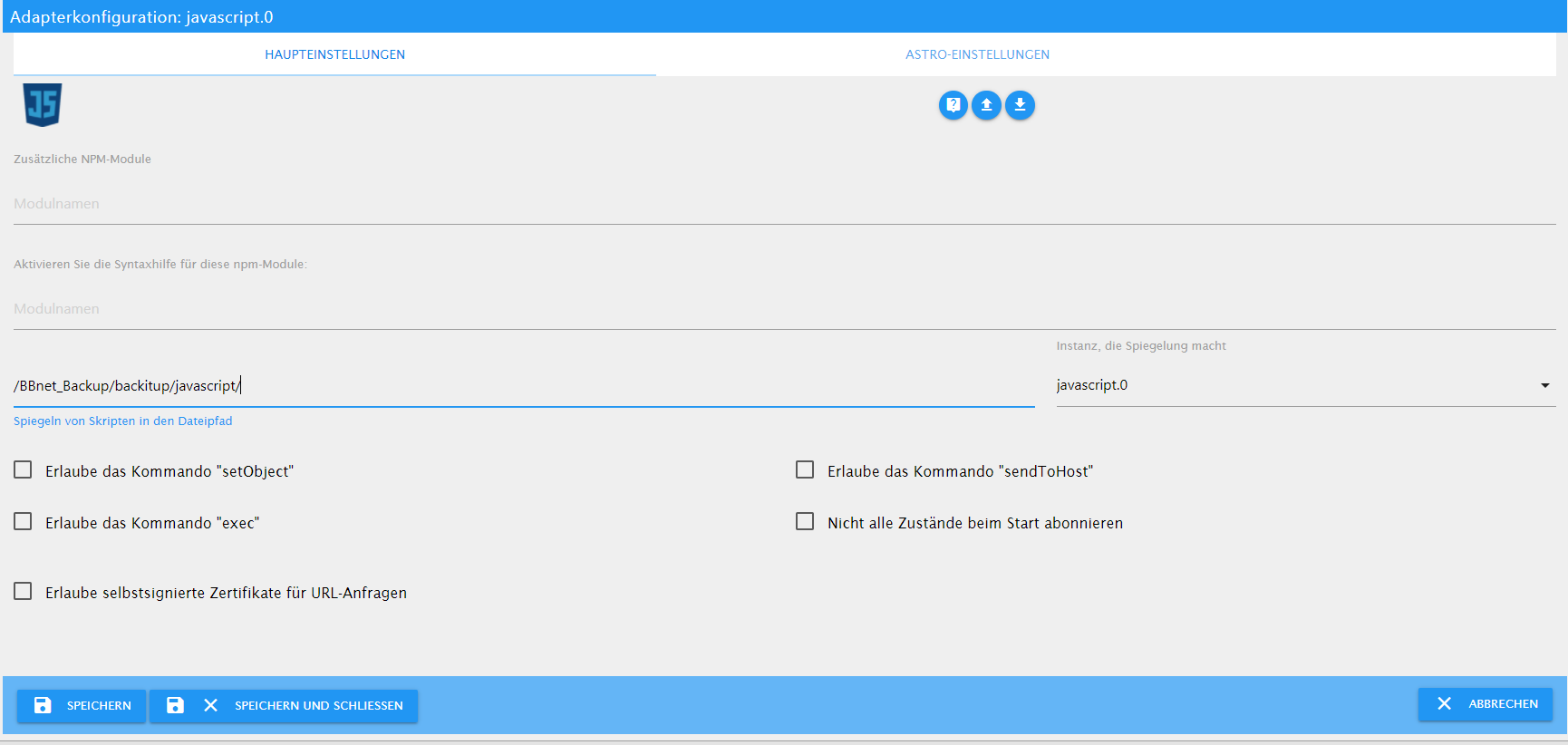

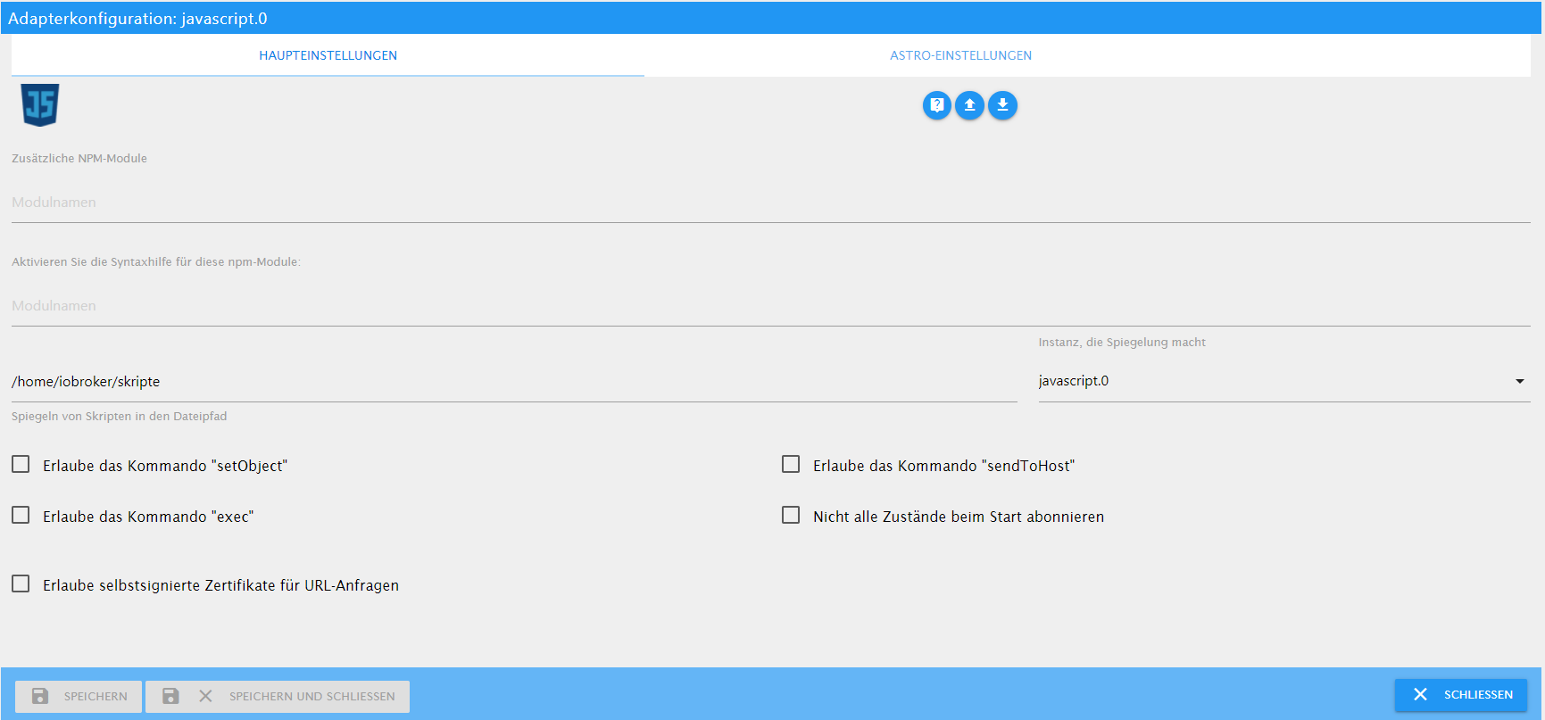

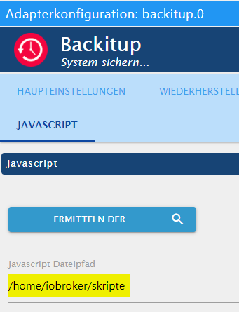

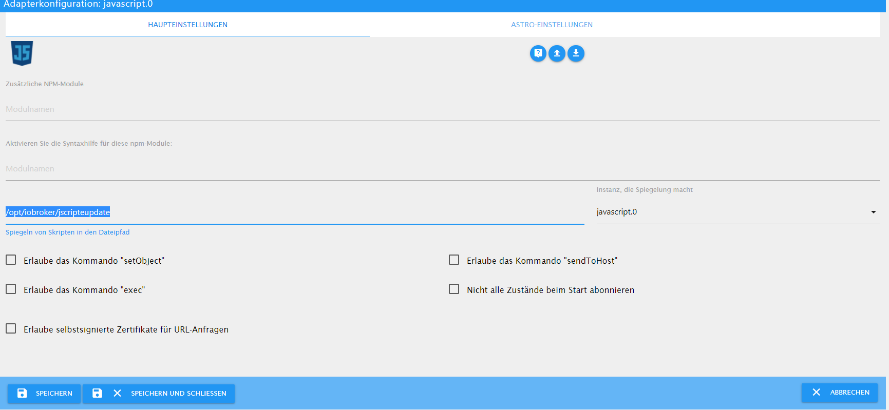

                                            • Im Javascript Adapter den Pfad auf dem NAS eintragen.
                                            • Im Backitup Adapter Javascript aktivieren und im Reiter Javascripts dann diesen eintragen.?`
                                            Mach ich was falsch, ich kann kein Backup starten für Javascripts?
