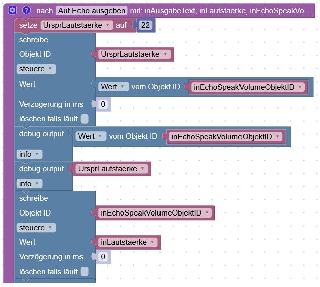

      ich habe eine Funktion die einen übergebenen Text mit einer übergebenen Lautstärke auf einem Echo ausgibt. Das funktioniert soweit.
      Jetzt wollte ich die Funktion dahingehend erweitern, dass sie sich am Anfang die aktuelle/ursprüngliche Lautstärke merkt um diese nach erfolgter Sprachausgabe am Ende wiederherzustellen.
      Nur funktioniert das merken nicht und ich habe keine Idee warum.
      Hier mal der relevante Teil der Funktion:
      Der Output ist
      40 (aktuell eingestellte Lautstärke)
      22 (Testwert, der eigentlich mit den 40 überschrieben werden sollte)
      Die Debugausgabe von 40 zeigt, dass "Wert von ObjektID EchoSpeakVolumeID" das liefert, was ich erwarte.
      Warum funktioniert dann das erste "schreibe" nicht?
      Übrigens: Das untere "schreibe" funktioniert wunderbar und ist ja quasi nur das umgekehrte des oberen "schreibe"

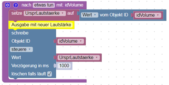

        Den Lautstärke-Wert in einer Variablen (nicht Datenpunkt) merken; übergebene Werte ausgeben und mit Verzögerung die alte Lautstärke schreiben. Stark verkürzt:

          ah ja, so geht es. Dank dir.
          Würde trotzdem noch gerne verstehen, wann genau man welchen Weg einsetzen muss, damit ich nicht immer try and error machen muss 🙂
          Die Differenzierung die ich mir vorstellen kann ist, dass man "schreibe" nur für Werte von irgendwelchen Objekte nutzen darf und für Variablen eben den oben gezeigten Weg.
          Ist das korrekt?
