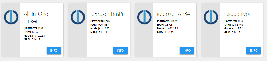

              Hallo und sorry für meine ungenaue Aussage, aber danke für deine Unterstützung:
              d1f6ff30-3e89-46f7-9641-274b5afc8a60-image.png Mein Master ist der Iobroker-AP34.

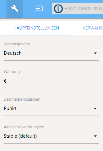

                @baeumerich d3bfb4a1-3b6e-4a0c-884d-26a42165710b-image.png Was steht da (siehe Screenshot), wenn Du auf den Schraubenschlüssel klickst? Stable (wie bei mir)?
                  baeumerich @Ahnungsbefreit last edited by
                  @ahnungsbefreit Hi, dort steht die Auswahl auf "beta", habe es auf "stable" geändert, den iobroker neu gestartet, leider immer noch dasselbe Problem!
                  Ich hoffe, ich sollte es auf "stable" ändern!
