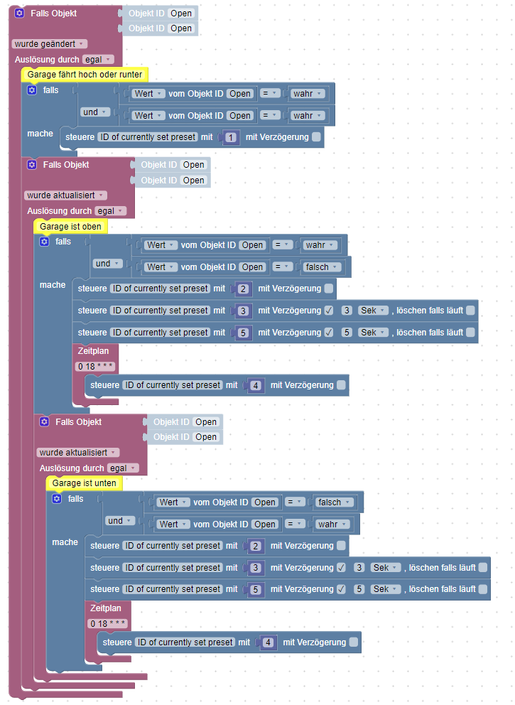

      ich habe mittels WEMOS und WLED ein kl. Projekt umgesetzt, wo LEDs im Torrahmen des Garagentor eine kleine "Lichtveranstaltung" durchführt. Ggf. hat der ein oder andere das schon mal bei YTT gesehen.
      Wie dem auch sein. Mittels 2 Fensterkontakten (Zigbee), dem WLED Adapter und einem Blockly lasse ich die 5 Presest der LED Steuerung entsprechend laufen. Zum Verständnis. Preset (PS) 1 ist eine roten Laufband, PS2 ist einen grüne Leiste, PS3 ist ein Fadeout von grün auf weiss und PS5 ist das Ausschalten der LEDs.
      Fehlt noch PS4. Hier werden immer 20 LEDs im Abstand von 20 nicht beleuchteten eingeschaltet. Das sieht dann aus wir einzelne Spots.
      Um genau das PS4 geht es. Denn dies soll nur durchgeführt werden, wenn es draußen dunkel ist.
      Ich wollte versuchen es mit einer Zeit zusteuern. Also z.B. nur wenn es später als 21 Uhr ist, soll das PS4 durchgeführt werden. 8 Uhr morgens (hell) ist aber auch später als 21 Uhr 😉
      OK. Also was wäre sinnvoll? Ich möchte halt, dass dieses PS4 z.B. nur dann im Blockly ausgeführt wird, wenn es zwischen 21 und 5 Uhr morgens passiert. Sonst soll PS4 quasi übersprungen werden. Zudem soll, wenn diese "Schleife" aktiviert wurde das PS4 nur für 2 Minuten leuchten. Dann sollen sie ausgehen. Also soll dann quasi nochmal das PS5 laufen. Das sorgt ja für das ausschalten.
      Hier mal mein Blockly bis jetzt. Der Trigger mit dem Zeitplan ist falsch. War ein versuch. Klappt aber nicht.
      Anstatt Zeit von bis wäre ggf. auch Sonnauf- Untergang meiner Region heranzuziehen, wenn das geht.
      Wäre für Hilfe dankbar. Bis hierhin habe ich es geschafft. Aber jetzt bin ich zu unwissend...

        Jan1 @Vocaris last edited by
        @vocaris
        Ohne weiter darauf einzugehen, aber Trigger im Trigger funktioniert einfach nicht 😉

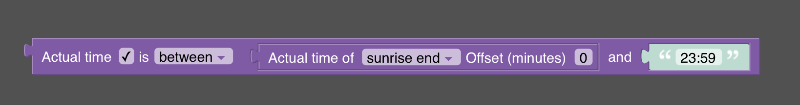

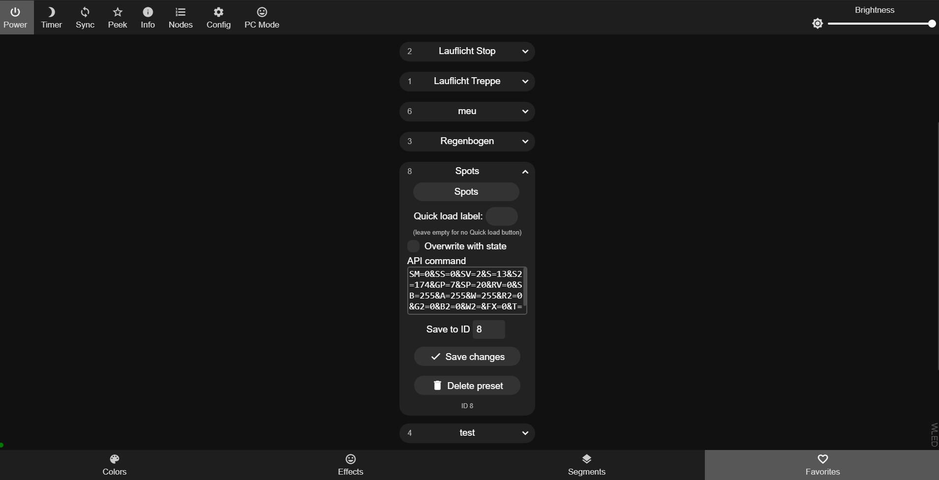

            HI, mich würde interessieren, wie du die einzelnen spots (20 segmente) programmiert hast. Macro? würdest du mir das bitte erklären?
            zu dem Problem mit der Uhrzeit würde ich das einbauen:

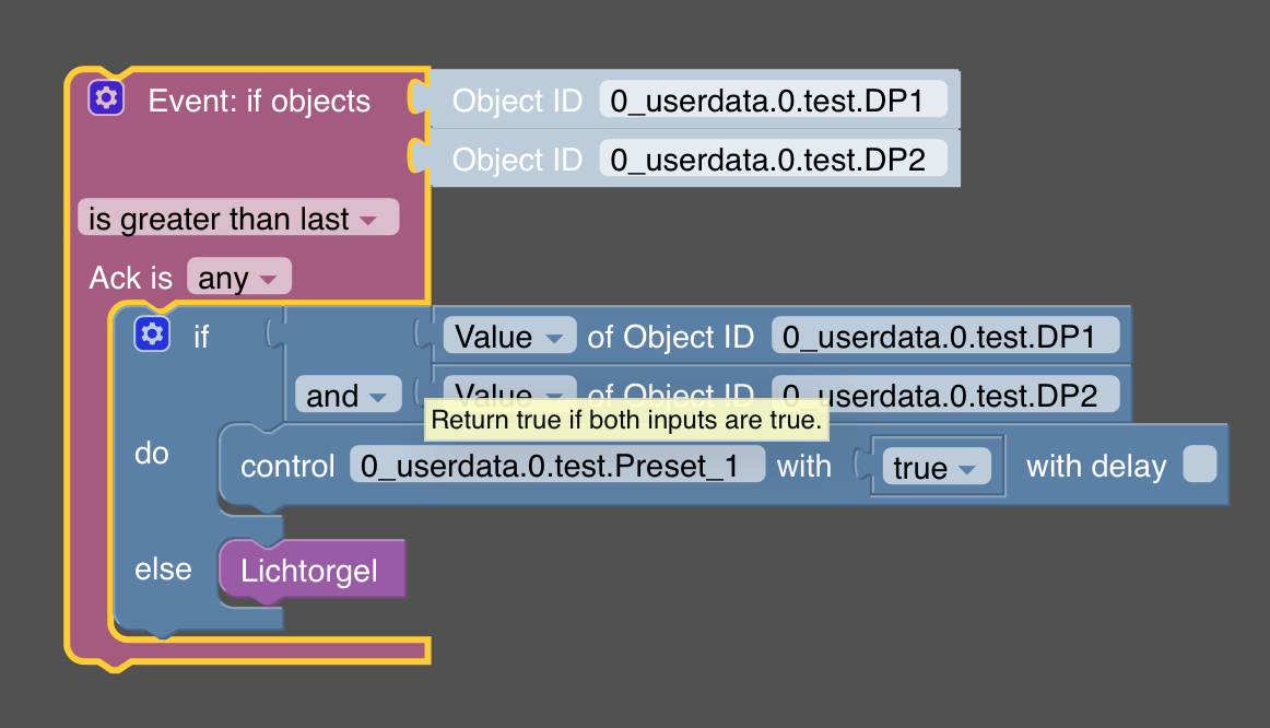

              vielleicht passt es so:
              Dafür müßte irgendwo zentral die "Tageszeit" definiert werden
              (das bietet sich an, da die Tageszeit sicher in weiteren Scripten Verwendung finden kann)

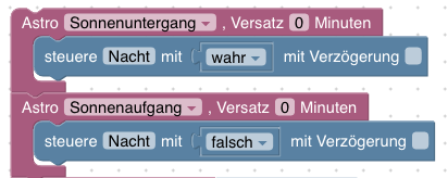

                Ich setze "Nacht" z.B. zum Steuern meiner Außenbeleuchtung über ein eigenes Script.

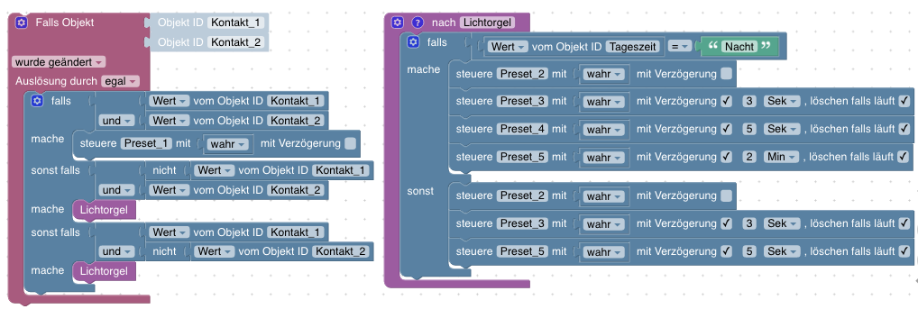

                  Das ganze lässt sich durchaus noch etwas vereinfachen / verbessern:
                  Warum geht das ?
                  Der Trigger "is greater than last" wird nur aktiv wenn einer der beiden States auf wahr geht. Das bedeutet das die oben angegebenen Sonst Falls beide automatisch erfüllt sein müssen, sofern nicht beide States auf wahr liegen.
                  Die Funktion "Lichtorgel" muss erhalten bleiben. An Statt einen Datenpunkt in der Funktion abzufragen geht aber auch:
                  im Falls block um die Zeit einzugrenzen.

                        @jb_sullivan said in Blockly für Garagen LED Beleuchtung:
                        Ich stand vor dem gleichen Problem und musste auch rumprobieren... hier meine Vorgehensweise, vielleicht hilft es ja.
                        Als erstes muss man auf die IP des WLED Controllers (Wemos d1 mini bei mir) gehen. Da sieht man ja die ganzen Einstellmöglichkeiten, farben, an aus etc... und unten sieht man die Reiter Colors, Effects, Segments und Favorites. Hier geht man auf Favorites und drückt auf "+ create presets". Nun gibt man einen Namen Ein (z. B. spots) und macht den haken bei "use current state" raus. Dann erscheint unten ein leeres Feld in das man diese kryptischen zeichen reinkopiert und anschließend auf "save preset" drücken. Damit ist der erste preset gespeichert. Drückt man dann auf das preset sollten die spots entsprechend auftauchen (oder eben das was man in dem preset gespeichert hat) Diesen kann man nun in iobroker über z.b. ein blockly aufrufen, wobei man dann einfach die ID des Presets (also in dem Fall die nummer "1" angibt (auf dem bild unten ist es die nummer 8 weil ich vorher schon andere presets gespeichert habe). Im blockly kann man dann mehrere hinter einander oder zeitlich aufrufen wenn man denn mehrere presets gespeichert hat und so die verschiedenen farben, effecte oder sonstiges aufrufen.
                        Hier ein Beispiel für den Aufruf per Blockly
                        Hier wird zuerst das Preset mit der ID (Nummer) 1 aufgerufen und nach 4700ms also 4,7 sekunden das Preset 2.
                        Wichtig für die Ansteuerung sind die kryptischen Zahlen, wobei die Bedeutung hier gut aufgelistet ist:
                        https://github.com/Aircoookie/WLED/wiki/HTTP-request-API
                        Hoffe das hilft, ich habs damit zumindest hinbekommen, wobei ich das ganze aber nicht für die Garage sondern mein Treppenlicht nutz 😁
