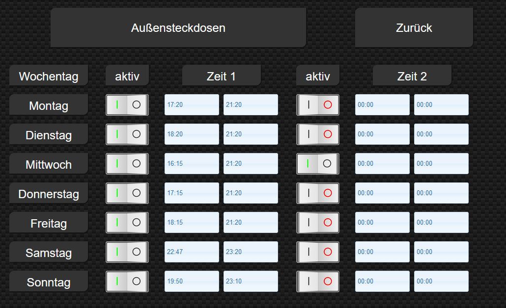

      Ich habe mir in der VIS ein Widget gemacht, wo man pro Wochentag zweimal An und Aus schalten kann mit jeweils einen Aktivierungsschalter für den Zeitvorgang.
      Dann habe ich mir die Objekte erstellt, die ich mit der VIS einstellen kann, bzw wo Blockly dann ein True/false schreiben soll bei aktiv

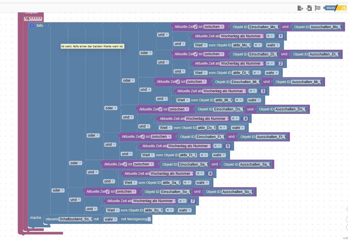

      Danach habe ich bei Blockly ein "falls objekt" mit der Abfage, ob überhaupt über die Zeitschaltuhr gesteuert werden soll, danach ein einfaches CRON Zeitplan, testweise auf 5 Sekunden gestellt.
      Dadrin habe ich pro Wochentag eine UND-Verknüpfung, wenn die Uhrzeit zwischen Start und Stop ist, und Wochentag 1 ist und der Button in der VIS auf true ist, dann schalte Ausgang auf True.
      Das habe ich pro Wochentag und das alles mit ODER-Verknüpfen in den CRON Zeitplan eingefügt
      Leider funktioniert das ganze nicht wirklich und ich weiß gerade nicht, wo oder wie ich das besser machen kann, dazu fehlt mir einfach die Erfahrung.
