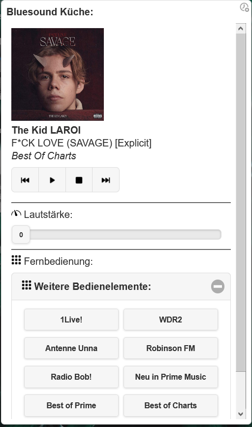

      ich versuche mich gerade eine Fernsteuerung für mein Bluesound Multiroom System zu erstellen. Lautstärke sowie die Wiedergabe von Preset's funktioniert auch schon. Nun möchte ich auch meine Bibliothek durchsuchen können. Ich steuere das ganze via Blockly mit http request's. Wenn ich nun die Ordner mit "http://10.1.1.100:11000/Folders?service=LocalMusic" auslese, bekomme ich dies zurück:
      <folders service="LocalMusic">
      <subfolders>
      <folder>//10.1.1.10/music/Alben</folder>
      <folder>//10.1.1.10/music/Best of</folder>
      <folder>//10.1.1.10/music/Sampler</folder>
      <folder>//10.1.1.10/music/X-Mas</folder>
      </subfolders>
      </folders>

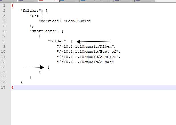

      Das schreibe ich als JSON in einen DP:
      "<?xml version=\"1.0\" encoding=\"UTF-8\" standalone=\"yes\"?>\n<folders service=\"LocalMusic\">\n<subfolders>\n<folder>//10.1.1.10/music/Alben</folder>\n<folder>//10.1.1.10/music/Best of</folder>\n<folder>//10.1.1.10/music/Sampler</folder>\n<folder>//10.1.1.10/music/X-Mas</folder>\n</subfolders>\n</folders>\n"
      Aus diesem Ergebnis würde ich nun gerne eine Liste erstellen, die ich in vis und iQontrol als Auswahlliste benutzen kann. Hier beginnt mein Problem, da die Länge der Liste variert müsste man abfragen wieviele Einträge vorhanden sind und dann entsprechend darstellen. Ich habe z.Z. noch keine zündende Idee wie ich das löse.
      Ich bin über jeden Lösungsansatz dankbar...

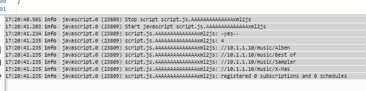

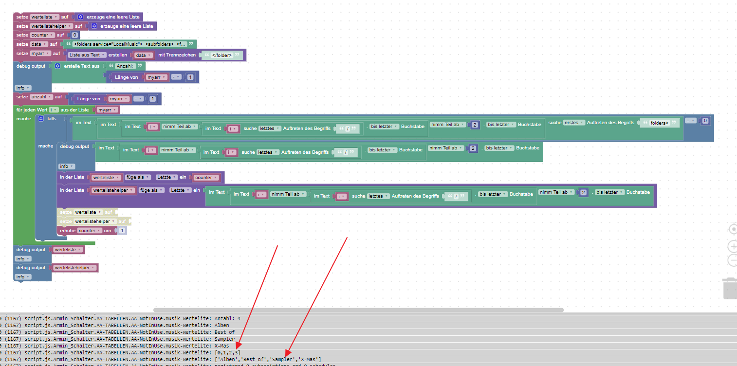

        ich habe mal deine ausgabe der daten als data gesetzt und bekomme dann durch das blockly den output für eine werteliste

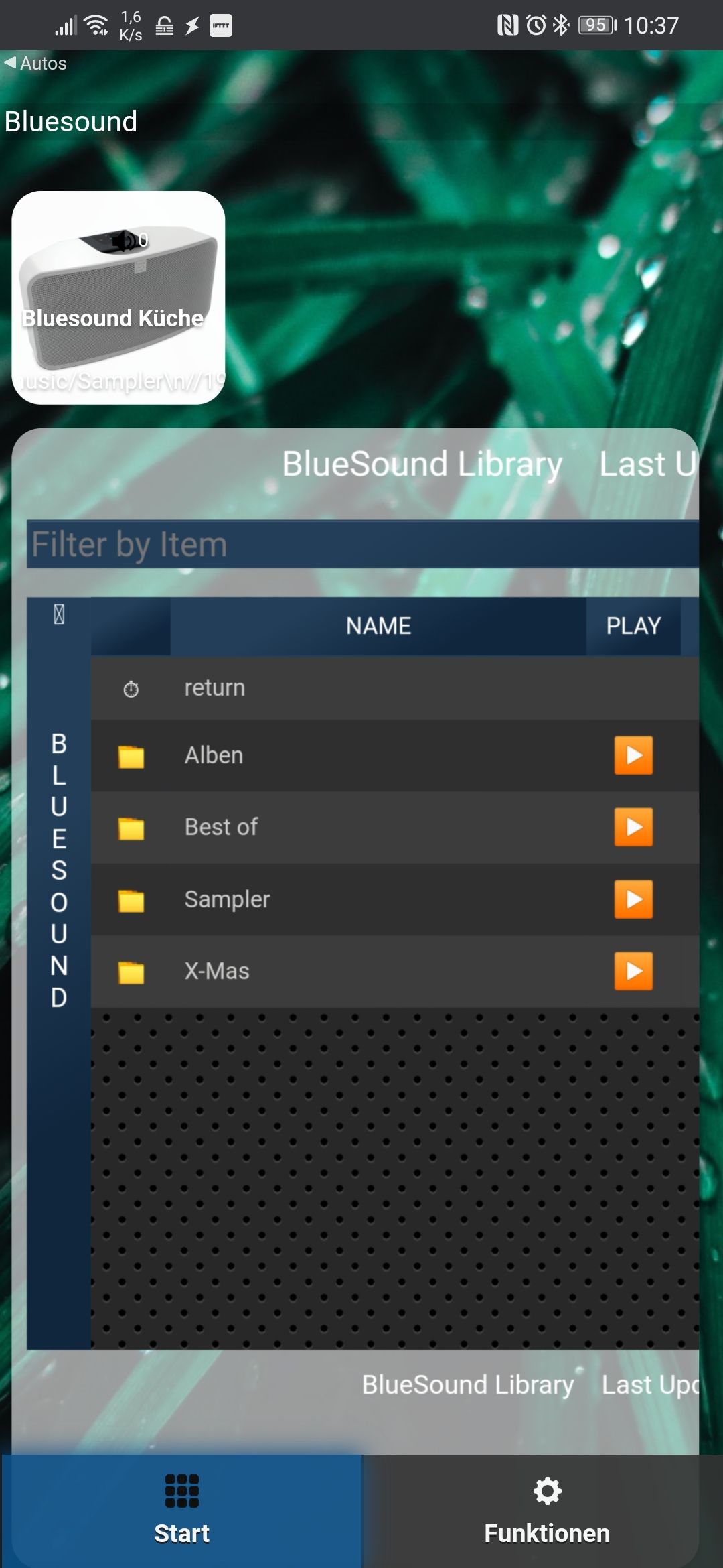

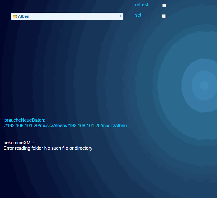

          Rookie50 @liv-in-sky last edited by
          @liv-in-sky

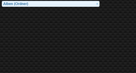

          das ist schon mal super cool, vielen Dank. Du hast sogar überperformt 😍 Um nun in die Unterordner zu gelagen, brauche ich den kompletten Pfad, also //10.1.1.10/music/Alben. Aber für die Anzeige würde nur "Alben" reichen 👍

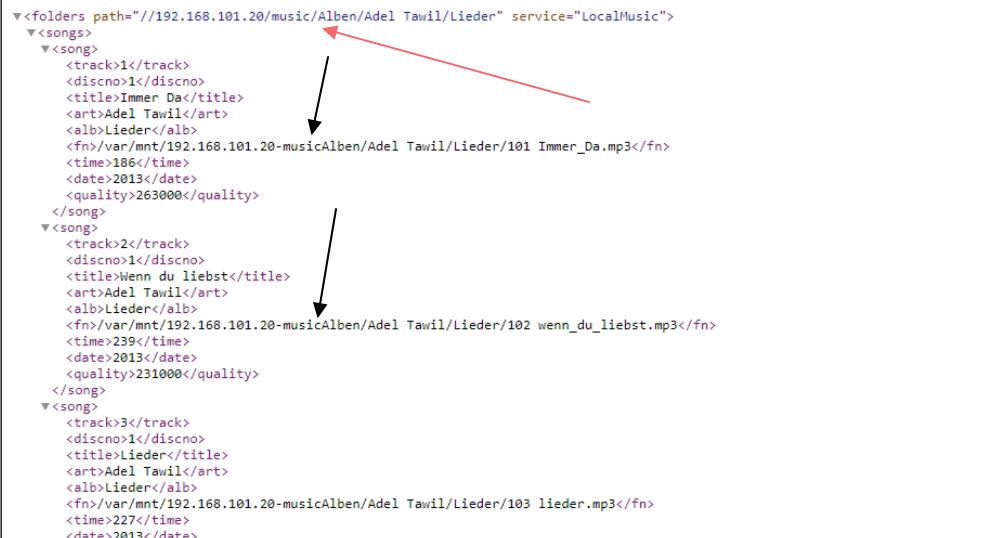

              Rookie50 @liv-in-sky last edited by Rookie50
              @liv-in-sky ja, da hast Du recht, allerdings benötigt man den kompletten Pfad um in das nächste Verzeichniss zu browsen (das hatte ich natürlich verschwiegen 😵 )

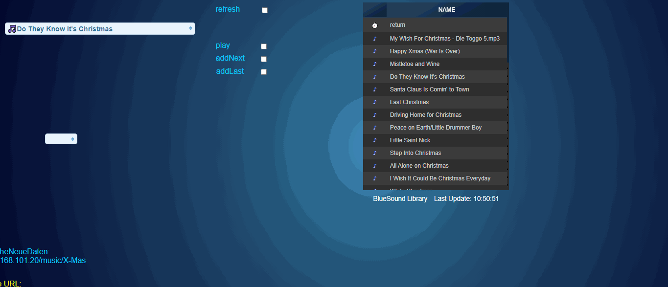

              http://10.1.1.100:11000/Folders?&service=LocalMusic&path=%2F%2F10.1.1.10%2Fmusic%2FAlben

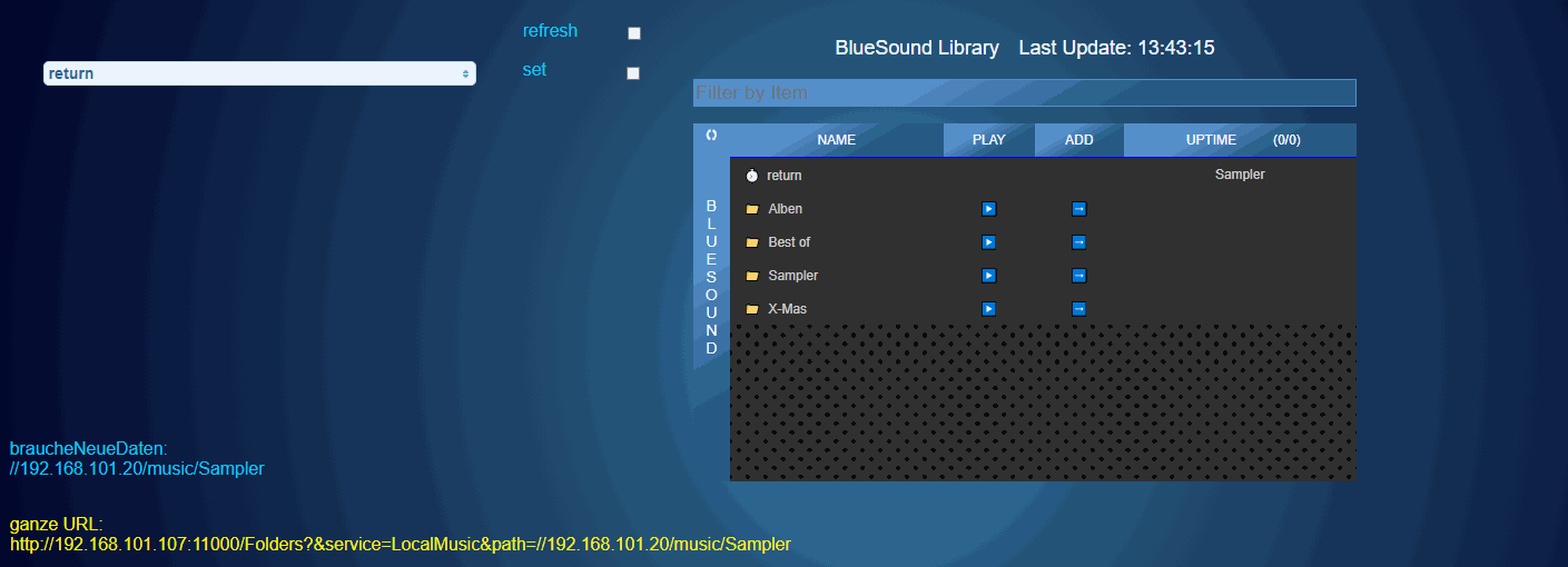

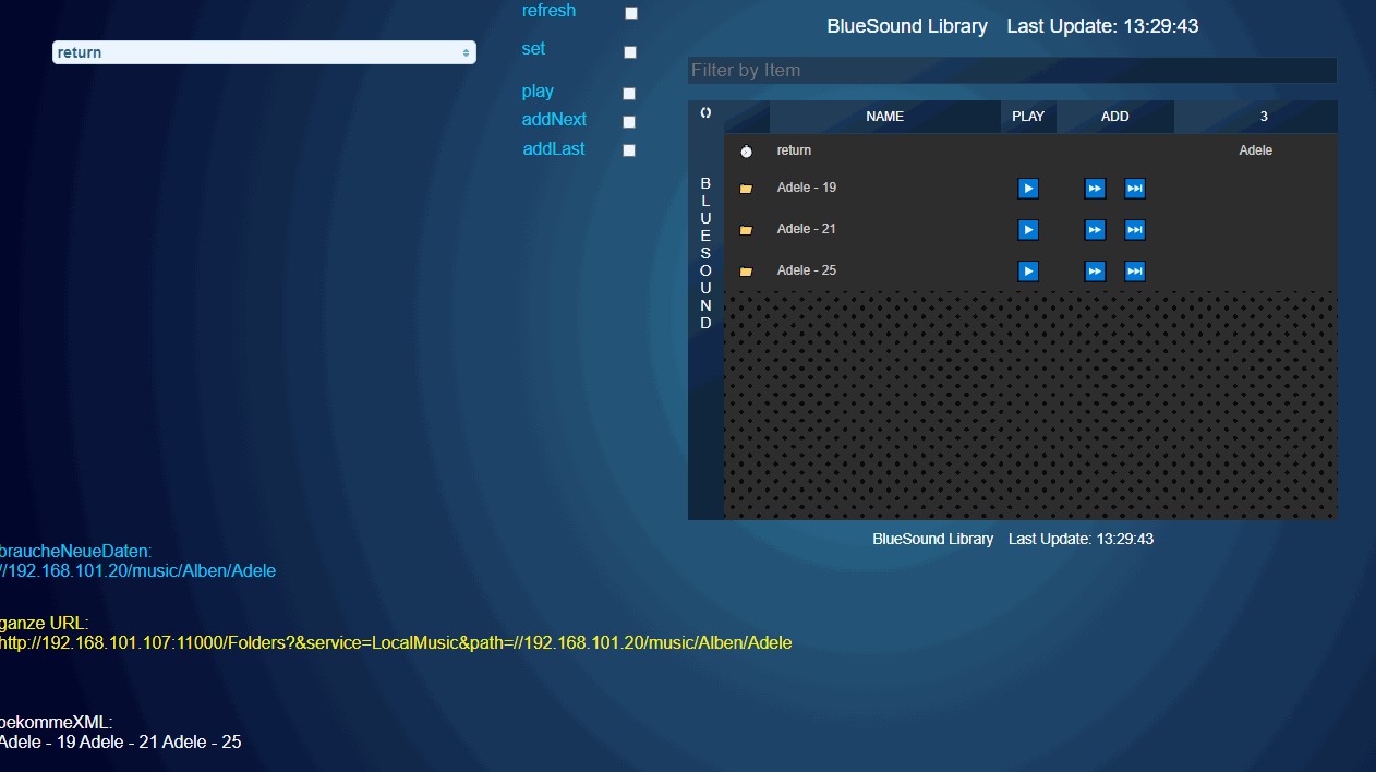

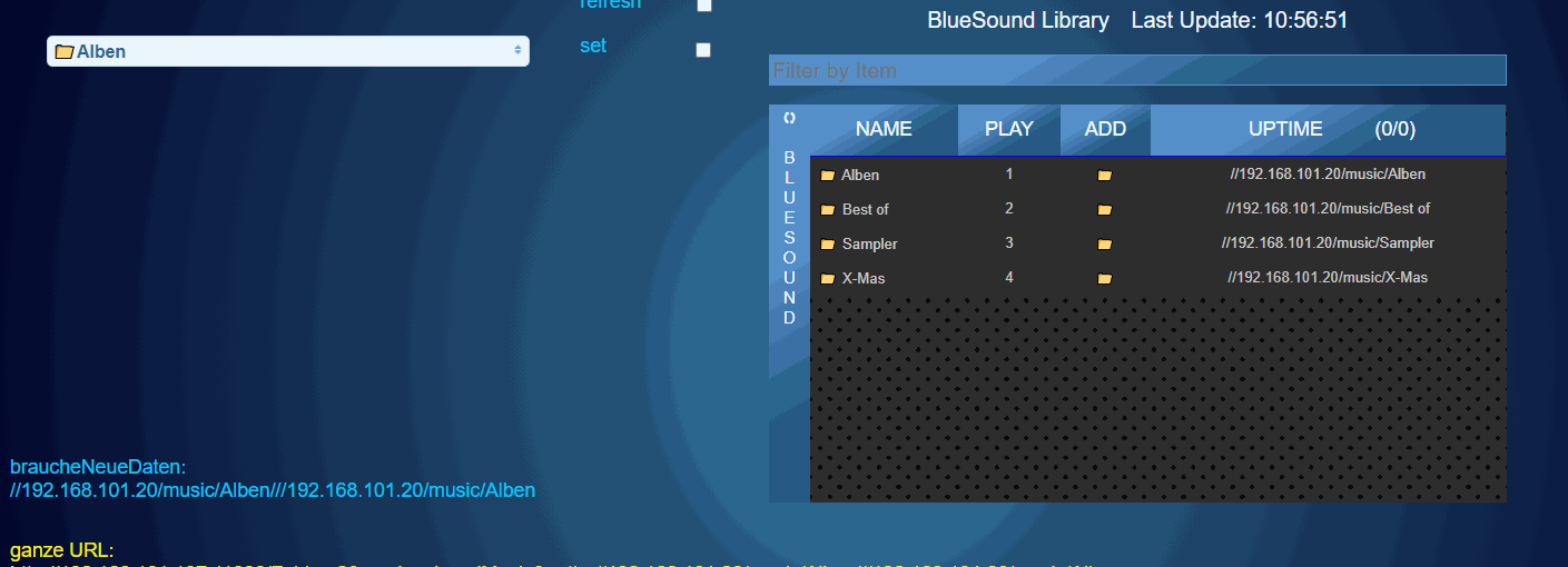

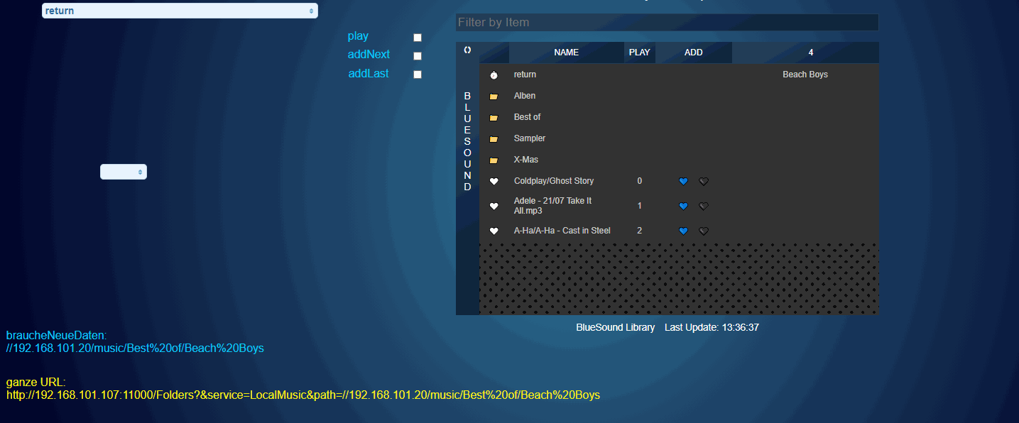

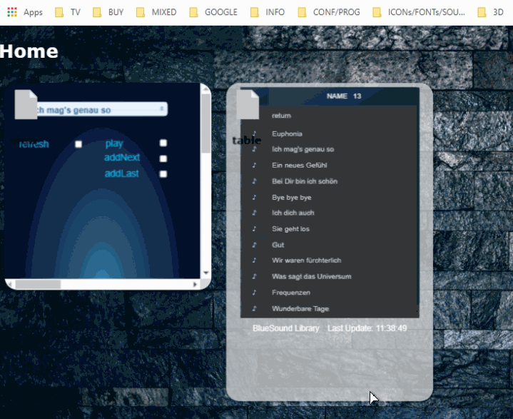

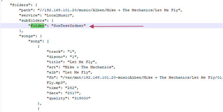

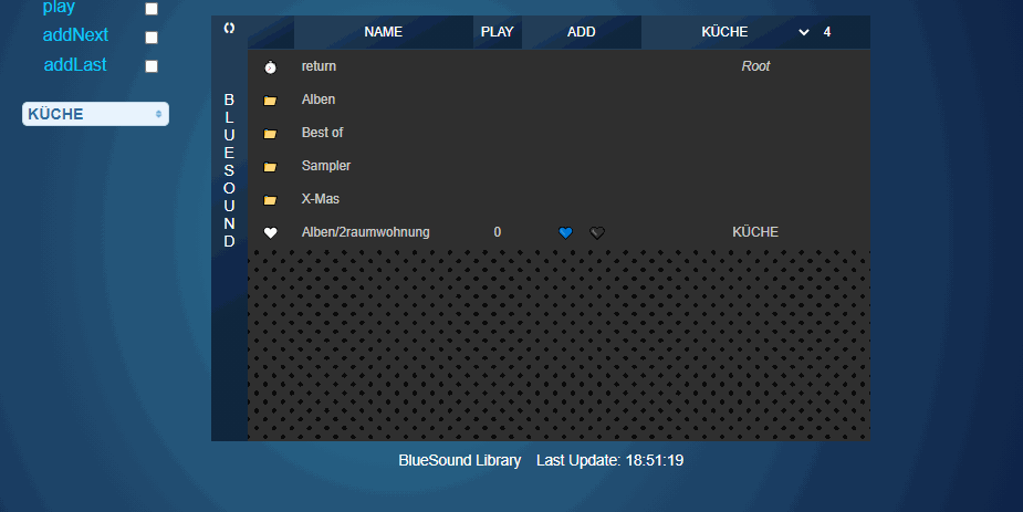

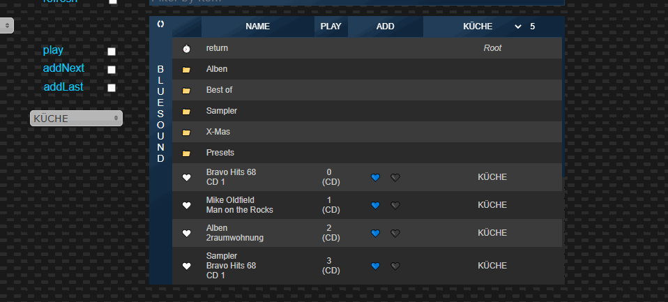

                Hi @liv-in-sky,
                nachdem ich noch ein wenig über mein Projekt nachgedacht haben, ist mir klar geworden, dass die Umsetzung nicht ganz trivial ist und ich es nicht nur mit Bordmitteln vom ioBroker und iQontrol erledigen kann.

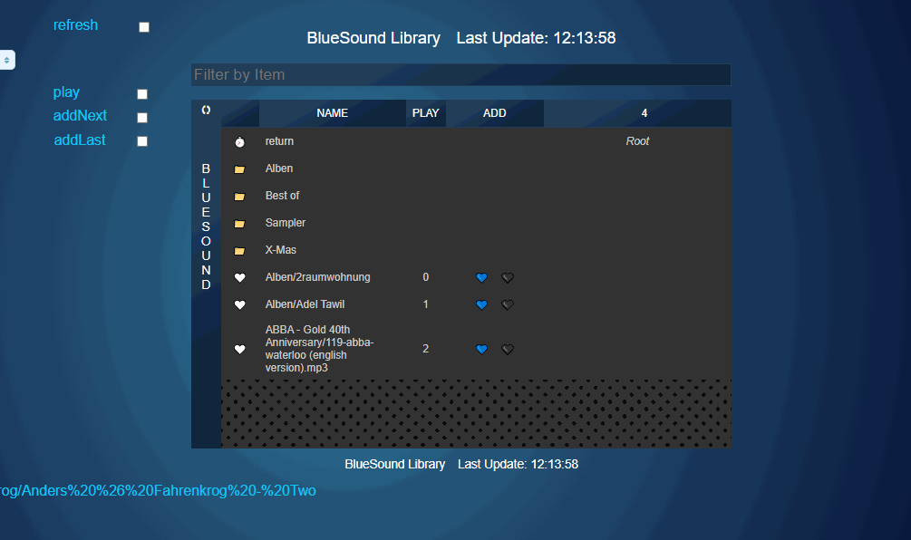

                Ich habe nun hier im Forum gesehen, dass Du schon einige Listen geschrieben hast und daher würde ich Dich gerne fragen, ob Du mich dabei unterstüzen kannst, wenn es Deine Zeit zulässt.

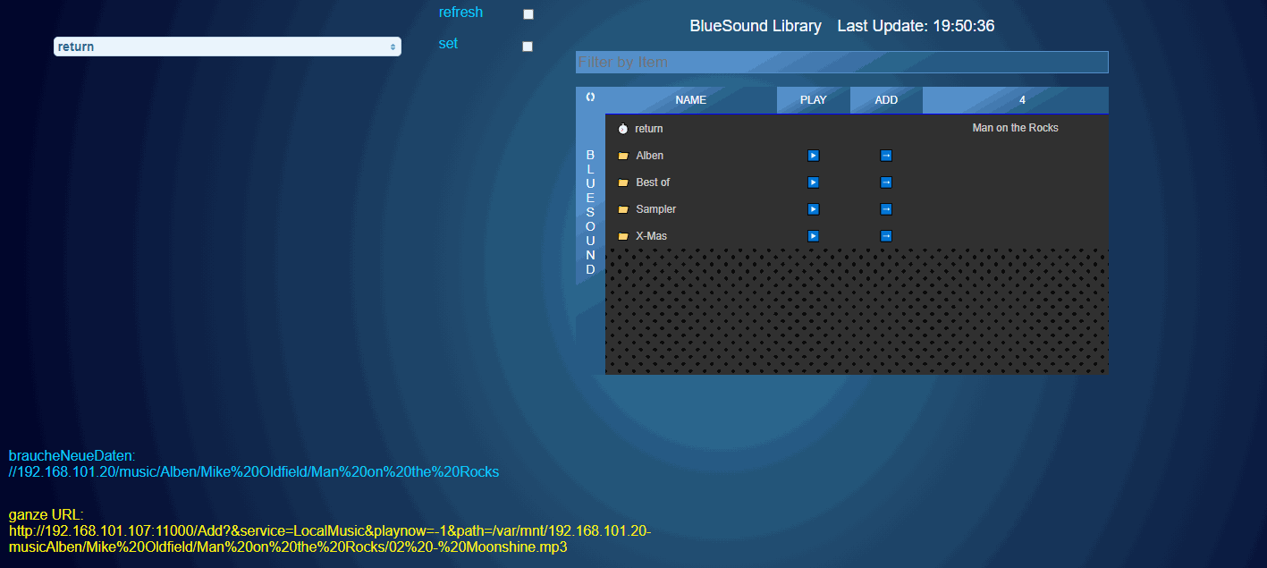

                Ziel des ganzen soll eine Integration des BlueOS, Bluesound Multiroom Systems, in ioBroker werden. Dieses System wird unter anderem auch von NAD, Dali, sowie Monitor Audio eingesetzt. Die Befehle werden via http request gesendet.
                Bis dato habe ich folgendes umgesetzt:
                Die grundlegende Steuerung funktioniert schon (play,next,forward,skip,usw.)
                Nun wollte ich die Bibliothek einbinden. Damit man vom NAS oder Storage abspielen kann. Ich habe keinen Weg gefunden, wie ich die ausgelesen Verzeichnisse in Iqontrol darstellen kann und dann per Klick (oder touch) auswählen kann um ein Verzeichnis weiter zu kommen oder markieren zum abspielen. Magst Du mir dabei helfen? Oder hast Du evtl. einen komplett anderen Ansatz?
                Rookie

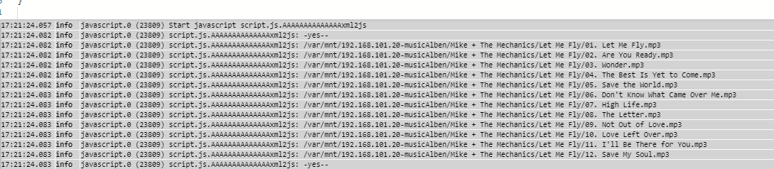

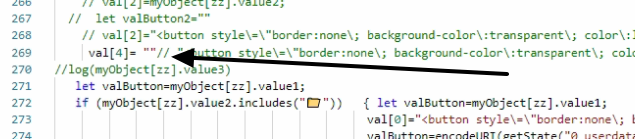

                  Rookie50 last edited by Rookie50
                  Wenn ich mein Blockly export einfüge bekomme ich immer Payload too large, daher hier das JS
                  var originalText, suchText, tauschText, schedule1, Text2, AnzZeichenSuchtext, aktualisierung_an, werteliste, Stelle, result, wertelistehelper, wertelist_browser, counter, Teil_1, Teil_2, data, myarr, anzahl, i;
                  function subsequenceFromStartLast(sequence, at1) {
                    var start = at1;
                    var end = sequence.length - 1 + 1;
                    return sequence.slice(start, end);

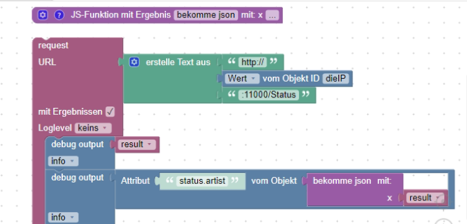

                      • liv-in-sky
                        liv-in-sky @Rookie50 last edited by

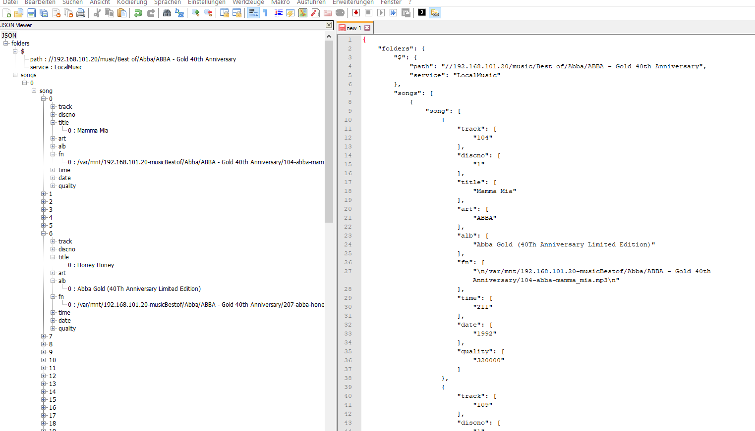

                        @rookie50 muss nochmal kurz fragen:
                        in xml-return-songs stehen nur songs oder haben wir da auch unterordner ? wenn nein, kannst du mal ein beispiel erzeugen, indem unterordner und mp3's sind ?
                        hier mal ein json des xml - die konvertierung hat schon mal geklappt 🙂
                        BananaJoe R 2 Replies Last reply Reply Quote 0

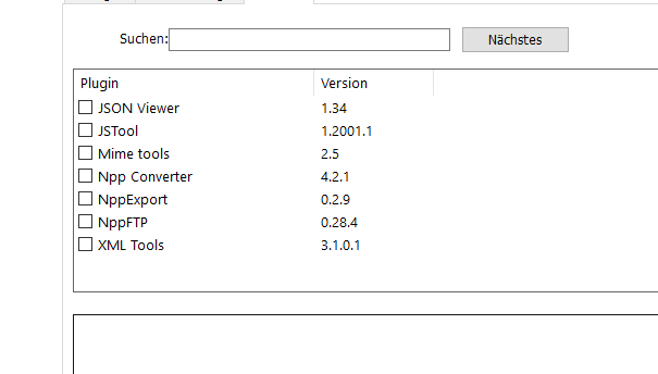

                          @liv-in-sky
                          Das Notepad++ einen JSON-Viewer kennt, da hätte ich auch eher drauf kommen können ...
                          • liv-in-sky

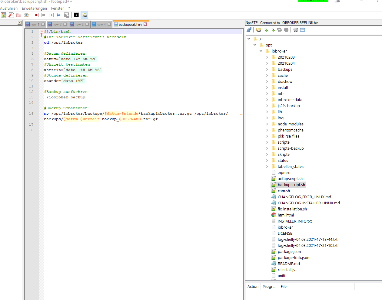

                            NppFTP ist auch cool - direkt ins filessystem von iobroker und dateien ansehen - wenn z.b ein widget die view zerschießt, kann man dan super einfach reparieren - aber vorsicht !!

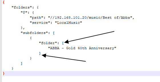

                                @rookie50 mit dieser datei habe ich ein kleines problem
                                hier mal die beispiele, die als unterordner ein array haben
                                in deinem beispiel ist ja auch ein unterordner, aber das wird nicht als array angegeben -
                                hast du den irgendwie besonders angelegt ? wa spassiert, wenn du einen zwiten ordner machst ? sind in dem ordner "sontestordner" auch mp3 drin ?
                                und wir müssen nochmal definieren, wie genau du die ausgelesen daten brauchst, damit du deine api befehle machen kannst
                                z.b. so kommen die daten , wenn mp3 sind: (müssen wir noch definieren, was du da am besten verwenden kannst)
                                so kommen daten, wenn du ordner hast:

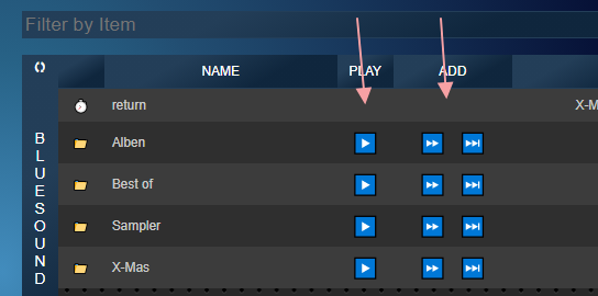

                                • liv-in-sky
                                  @rookie50
                                  zwischenstand - bevor es morgen weitergeht
                                    @liv-in-sky Wow, das sieht schon Klasse aus!
                                    Ich lese mir morgen früh noch deinen vorletzten Beitrag in Ruhe durch.

                                        • liv-in-sky
                                          @rookie50
                                          wir sollten eh mal mein testscript bei dir testen - es ist schwierig die api abfrage im script nachzubilden - ich bin gerade dabei, die "immer wiederholenden" abfrage struktur zu programmieren
                                            @liv-in-sky sag einfach Bescheid, wenn Du testen möchtest. Es gibt wohl auch die Möglichkeit ein Widget HTML Tabellen in iQonntrol einzubinden:
