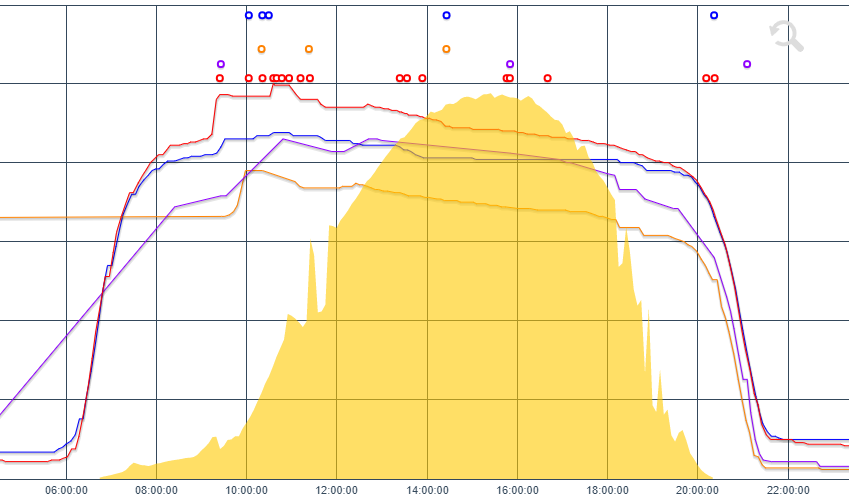

            @pete0815 Ich verwende Homematic BWMs und die liefern (aus meiner Sicht) eine nette Kurve. Hier das Resultat von gestern:
            Schau dir nur die blaue, violette und rote Kurve an, das sind alles BWMs, die an verschiedenen Orten stehen und in verschiedene Richtungen zeigen (der violette zeigt sogar gegen innen). Die Sprünge sind, weil ich etwas schlechten Empfang habe mit HM durch mehrere Wände und eine Beton-Decke.
            Die gelbe ausgefüllte Fläche ist meine PV Leistung (Dach ist gegen Südwesten, wie man erkennen kann).
            Was daran interessant ist: die Kurven fallen sehr schnell fast zum gleichen Zeitpunkt, das heisst du kannst wirklich gut erkennen, wann es dunkel wird.
            Eine andere Möglichkeit wäre natürlich auch noch mit Logik zu arbeiten: wenn die Lichter drinnen angehen und du in der Dämmerung bist, wird es wohl Zeit die Rolladen runter zu fahren (weil dann ja die Nachbarn besser rein sehen 😉 .
            Edit: die Punkte oben im Diagramm sind übrigens die Auslösungen der BWM, aber nicht dass das hier relevant ist für die Diskussion.
              A Former User @UncleSam last edited by A Former User
              @unclesam
              Danke, wenn ich das jetzt aber interpretiere, sagst Du mir das doch im Prinzip auch ein Sensor reicht, da alle Kurven sehr ähnlich fallen oder.
              Wie ich dass dann je Rollade auswerte kann ich ja austüffteln.

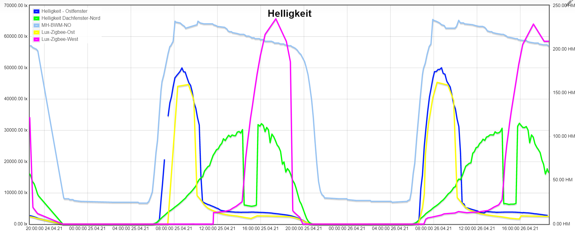

                So sieht es bei mir aus:
                • Hellblau ist HM BWM noch nordosten mit eigener Skala (rechts)
                • blau ist ein ESP mit einem Helligkeitssensor nach Osten gerichtet (Skala links)
                • gelb ist ein Zigbee aqara illuminance sensor ebenfalls nach Osten gerichtet (Skala links)
                • Magenta ist ein Zigbee aqara illuminance sensor nach Westen gerichtet (Skala links)
                • grün ist ESP mit Helligkeitssensor an einem Dachfenster nach Norden gerichtet (Skala links)

                    A Former User @klassisch last edited by
                    @klassisch
                    Danke, insbesondere die Mangenta Linie im Verhältnis zum Rest bietet viel interessante Aussage. Das sehen ich schon krass als Unterschied zum gezeigten Diagramm von @UncleSam.
                    Ich vermute, dass bei Dir die Sonne je nach Tageszeit und somit Stand am Himmel die Möglichkeit hat direkt auf die Sensoren zu "strahlen". Dadurch die vermutet die großen Unterschiede.
                    Überlege jetzt ob ein Ort wie schon mal angedacht im KellerLichtschacht vielleicht gar nicht so schlecht ist. Er bekommt hier nur indirekt Licht von der Sonne und ich erhoffe mir hieraus eine "gleichmäßigere" Intensität und somit Aussagemöglichkeit wie hell es noch draußen ist.
                    Vom Prinzip habe ich überlegt vom derzeitigen Astromodul in IObroker mir den Sonnenaufgang/untergang zu nehmen um von dort aus eine Logik zB +-1h scharf zu schalten und dann den Lichtsensor zu überwachen wann es wirklich soweit ist. Sonnenuntergang +1h+x wird dann die Notschaltung vom Shelly der dann auf jeden Fall zu macht.
                    Aber am Ende sehe ich schon und genau wie Du sagst, einfach mal einen Sensor aufhängen und die Daten mitloggen um aus dem Verlauf zu lernen.
                      klassisch Most Active @Guest last edited by
                      @pete0815 sagte in Ehrfahrung Lux Sensor im Kellerschacht?:
                      die HM-Sensoren haben eine geringere Dynamik. Für einen gerechnten Vergleich, müßte ich das die Ordinate des Diagramm auf die letzten x Minuten vor Sonnenuntergang skalieren.
                      Ja und dadurch auch direkt durch die Fenster in die Zimmer. Bei bedecktem Himmer sind die Unterschiede gering. Bei wolkenarmen Himmel deutlich.
                      Kann klappen, muß nicht. Hängt von der baulichen Situation ab. Kellerlichtschächte ziehen aber auch immer Biologie an. Biologie und Sensorik geht selten interferenzfrei.
