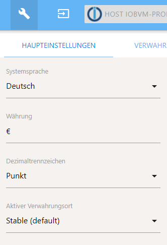

            @vocaris Keine Ahnung, ich habe die Beta nicht drauf. Du hast vermutlich in den Grundeinstellungen (der Schraubenschlüssel oben) auf Beta stehen, da sollte "Stable" stehen:
            Dann Adapter downgraden und hoffen... (oder Backup einspielen)

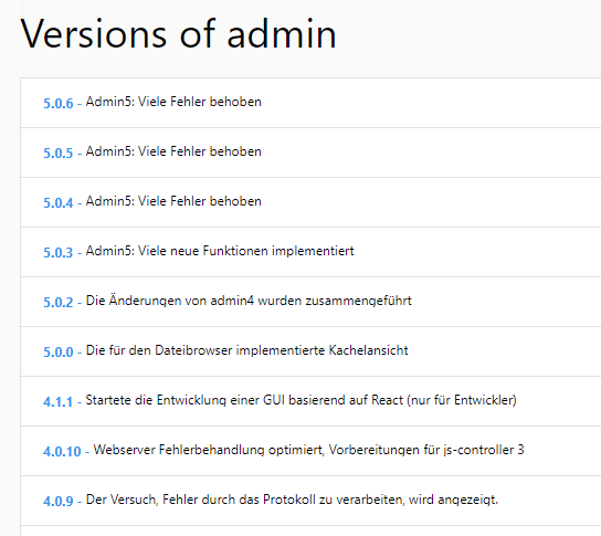

                              @vocaris Die Stable Version von Admin ist noch immer 4.2.1, siehe oben.
                                Homoran Global Moderator Administrators @Vocaris last edited by
                                @vocaris sagte in Blockly wird beim Verschieben gelöscht:
                                Admin Version 5.0.6. stable
                                das ist nicht stable!
                                stable ist 4.2.1

                                    Ahh. OK. Das 4.2.1 Stable ist, habe ich nicht gesehen. Sorry.
                                    Aber 4.2.1 finde ich in der Auswahl nicht

                                            Habe ich schon gemacht.
                                            Allerdings heißt der Verwahrungsort bei mir stable nicht default.
                                            Das Verschieben der Scripte geht wieder. Aber meine beiden anderen werden nicht angezeigt. Die sind bestimmt irgendwo auf dem Pi Verzeichnis. Muss nur mal gucken wie ich sie wieder zu Gesicht bekomme.
