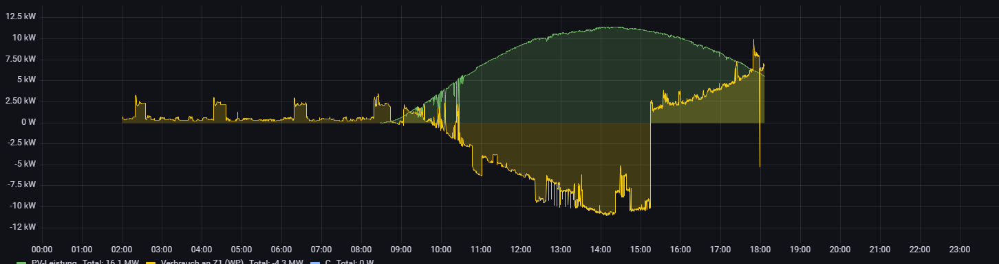

        Ich habe auch ein MK8 mit drei Zählern und würde gerne die drei Graphen in Grafana subtrahieren
        (Warum machen die Zähler das eigentlich nicht, statt die Leitung zu addieren, egal in welche Richtung).
        Falls das nicht geht, wollte ich alternative Datenpunkte als Skript erzeugen und die dann i n MySQL loggen...
        Aber in Grafana wäre das natürlich schöner.
        Ich habe schon "Transformation" und "Expression" versucht, kommt als Wert immer 0 raus...2022-04-16 16_27_42-PV-Leistung - Grafana.png
