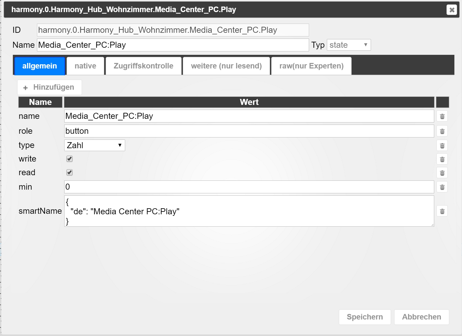

      Hi, habe versucht direkt einen Datenpunkt des Harmony Adapters in der Cloud hinzuzufügen für Alexa.
      Der Datenpunkt taucht unter Smart Names im Cloud Adapter nicht auf.
      Im Objekt des Harmony Adapters tauch ein Smart Name mit Klammern auf. Der nicht geändert werden kann. Siehe Bilder

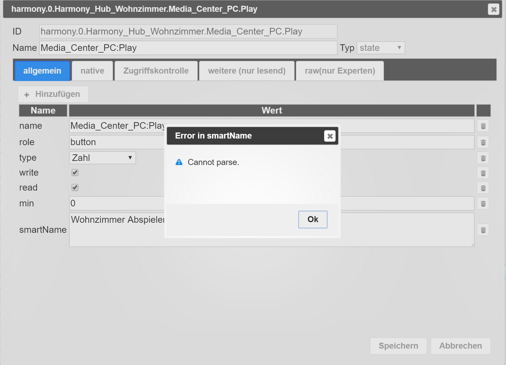

      Löschen des smartName über das Mülleimer Icon geht auch nicht. Bleibt Cannot parse
      Habe dann versucht über raw(NurExperten) das gerade zu ziehen
        "type": "state",
        "common": {
          "name": "Media_Center_PC:Play",
          "role": "button",
          "type": "number",
          "write": true,
          "read": true,
          "min": 0,
          "smartName": "Wohnzimmer Abspielen"
        "native": {
          "action": "{\"command\":\"Play\",\"type\":\"IRCommand\",\"deviceId\":\"42184129\"}",
          "name": "Play",
          "label": "Play",
          "controlGroup": "TransportBasic",
          "deviceId": "42184129"
        "_id": "harmony.0.Harmony_Hub_Wohnzimmer.Media_Center_PC.Play",
        "acl": {
          "object": 1638,
          "state": 1638
      Sieht dann im Cloud aber immer noch komisch aus
      Irgend was scheint da schief zu laufen

        Ich sehe nicht, was in dem letzen Screenshot falsch ist.
        Aber ich habe sowieso heute ziemlich stark den cloud adapter überarbeitet.
        smartName soll jetzt nicht ein String, sondern ein Objekt sein, so was wie:
           "en": "enlgish smartname",
           "de": "german smartname",
           "byON": 50
        Bitte vom git testen.
        • Z
          Zippolighter last edited by
          Ja stimmt letzter Screenshot ist ok. Fand das nur verwirrend mit % und das der Name nicht komplett auftaucht. Aber bei Mouseover sieht man den dann.

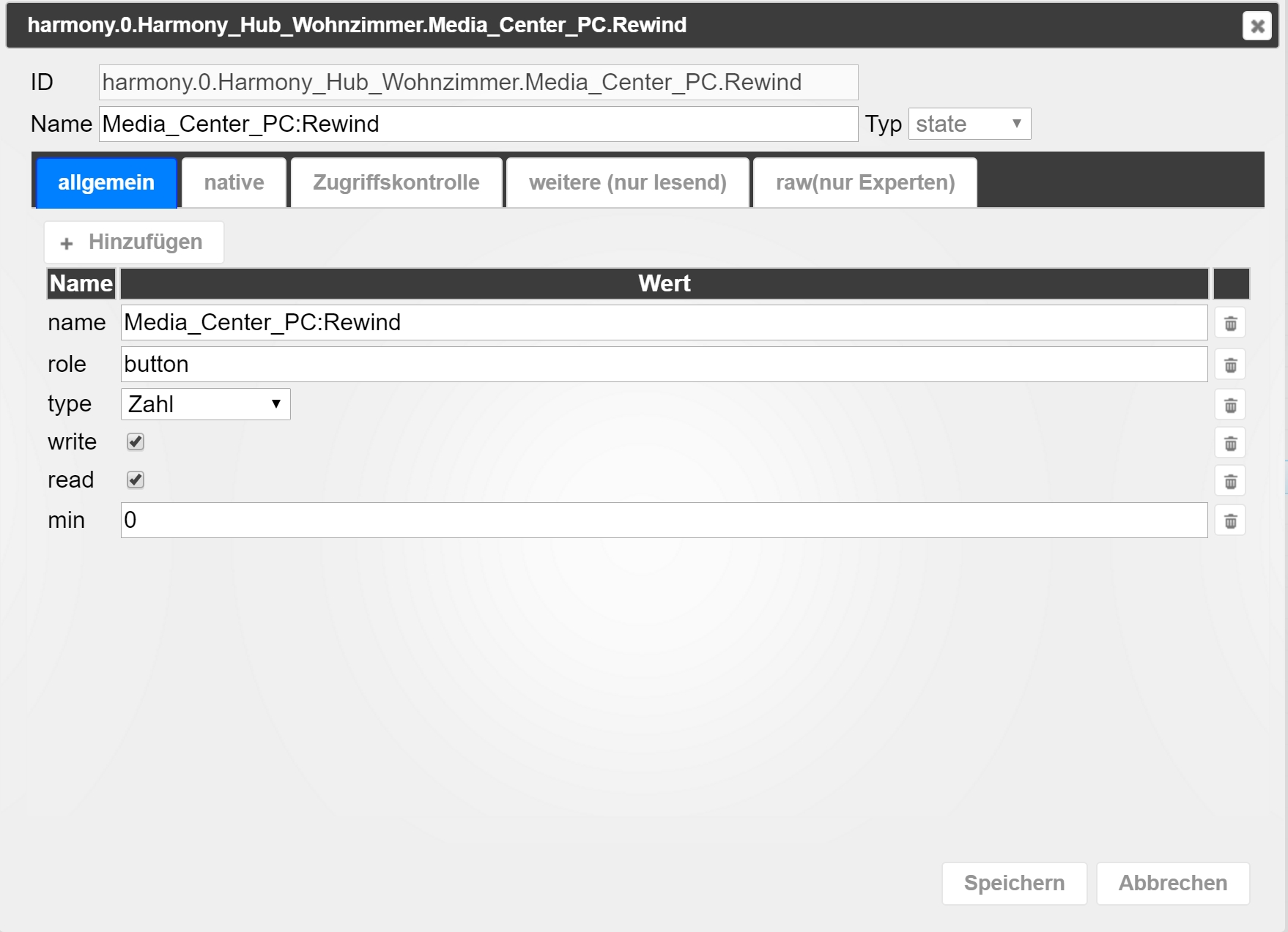

                  Das hatte mich ja auch gewundert. Kommt so aus dem Harmony Adapter
                  • Z
                    Siehst Du im ersten Screenshot des Posts
                    Hier nochmal
                      Pman last edited by
                      Die Buttons sind Integer im Harmony-Adapter, da man die Sendezeit eingibt (auf der Fernbedienung gedrückt halten).
