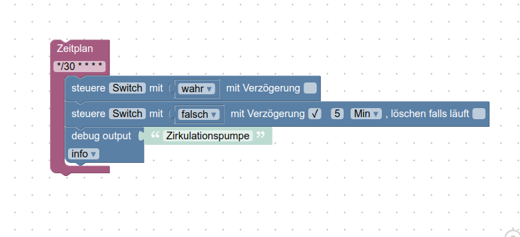

      Weiß nicht, wie ich dies hinbekomme. Möchte gerne meine Zirkulationspumpe alle 30min für 5min zwischen 5 und 22 Uhr. Das mit den alle 30 min habe ich mit dem Cronjob schon, aber wie mache ich das mit der bestimmten Zeit? Fällt mir nichts dazu ein.

          @slowman
          setze einen Trigger um 5:00h der einen Datenpunkt (z.b. "Intervall") auf "wahr" setzt.
          um 22:00h setzt Du einen Trigger der diesen Datenpunkt auf "falsch setzt.
          Dann setzt Du einen Trigger auf diesen Datenpunkt "Intervall":
          Wenn "wahr" dann startest Du alle 30min einen "Intervall" der nach 5 Minuten einen "timeout" enthält

            Vielen Dank an Euch, irgendwie Stand ich da wirklich auf dem Schlauch 😁
