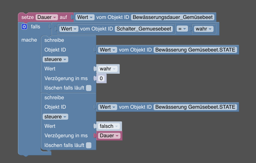

      ich habe folgendes Blocky erstellt.
      Leider bekomme ich eine Warnung und der Ablauf wird nicht ausgeführt
      javascript.0	2021-04-28 08:37:47.751	warn	(2708) at processTimers (internal/timers.js:497:7)
      javascript.0	2021-04-28 08:37:47.750	warn	(2708) at listOnTimeout (internal/timers.js:556:17)
      javascript.0	2021-04-28 08:37:47.750	warn	(2708) at Timeout._onTimeout (/opt/iobroker/node_modules/iobroker.javascript/lib/sandbox.js:1485:29)
      javascript.0	2021-04-28 08:37:47.750	warn	(2708) at Object.setState (/opt/iobroker/node_modules/iobroker.javascript/lib/sandbox.js:1427:20)
      javascript.0	2021-04-28 08:37:47.749	warn	(2708) State "false" not found
      javascript.0	2021-04-28 08:37:47.748	info	(2708) script.js.common.Steuerungen.Bewässerung.Bewäserungzeit: registered 0 subscriptions and 0 schedules
      javascript.0	2021-04-28 08:37:47.748	warn	(2708) at script.js.common.Steuerungen.Bewässerung.Bewäserungzeit:11:3
      javascript.0	2021-04-28 08:37:47.748	warn	(2708) at script.js.common.Steuerungen.Bewässerung.Bewäserungzeit:6:3
      javascript.0	2021-04-28 08:37:47.747	warn	(2708) at setStateDelayed (/opt/iobroker/node_modules/iobroker.javascript/lib/sandbox.js:1471:25)
      javascript.0	2021-04-28 08:37:47.747	warn	(2708) at Object.setState (/opt/iobroker/node_modules/iobroker.javascript/lib/sandbox.js:1427:20)
      javascript.0	2021-04-28 08:37:47.745	warn	(2708) State "false" not found
      javascript.0	2021-04-28 08:37:47.737	info	(2708) Start javascript script.js.common.Steuerungen.Bewässerung.Bewäserungzeit
      Hat jemand eine Idee woran das liegen könnte?

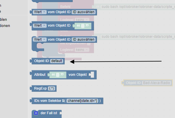

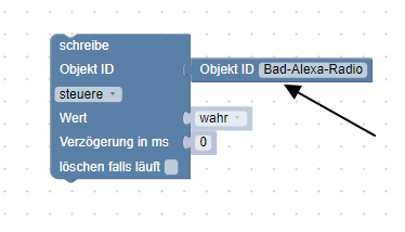

        @eddieari
        du darfst als OjectID nicht den Wert von nehmen - denn dann ist die id "false"
        sondern:
