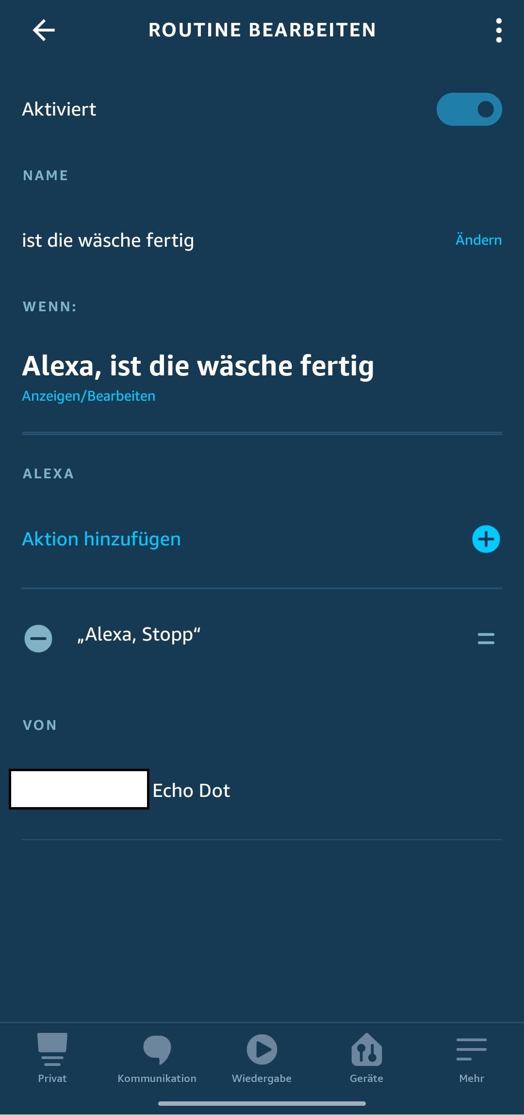

      1. Anlegen einer Routine für Alexa
        Zuerst muss eine Routine in der Alexa-App angelegt werden. Als Bedingung tragt ihr den Text eures Kommandos ein. Als Aktion wählt ihr "Benutzerdefiniert" und tragt als Aktion "stopp" ein. Dies ist nötig, weil Alexa bei der Frage "ist die wäsche fertig" sonst irgendetwas sagen würde (z.B. "ich weiß nicht, wie ich dir helfen kann")

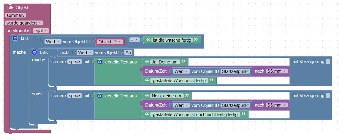

      2. Anlegen eines Skripts, z.B. in Blockly
        Nun erstellt ihr ein Skript. In diesem fügt ihr einen Trigger auf Änderungen des Datenpunkts "history/summary" hinzu. In summary steht die letzte erkannte Spracheingabe. Prüft im nächsten Schritt nun, ob summary="ist die wäsche fertig". Wenn ja, dann führt eure Aktion aus. Bei mir wird über "speak" eine Antwort ausgegeben (siehe Bild). Achtung: das Kommando muss komplett klein geschrieben werden!
      Selbstverständlich kann das Sprachkommando und die Aktion beliebig angepasst werden.

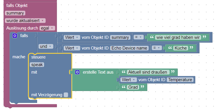

        vikk88 @Jan-Philipp Schmidtmann last edited by
        @jan-philipp-schmidtmann gerade ausprobiert. Sehr coole Idee, so spart man sich so einige Geräte. Ich habe das Skript noch etwas angepasst sodass immer der Echo antwortet welcher auch angesprochen wird.

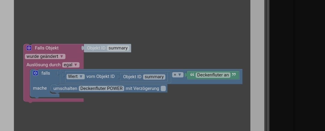

                          • Christian Wöhrle
                            Christian Wöhrle @vikk88 last edited by
                            @vikk88 said in (statisches) Alexa Kommando ohne Cloud:
                            @christian-wöhrle zeig mal dein blockly
                            Das kann damit eigentlich nichts zu tun haben aber bitte sehr 🙂
                            • V
                              vikk88 @Christian Wöhrle last edited by
                              @christian-wöhrle schreib mal Deckenfluter klein
                              Jan-Philipp Schmidtmann Christian Wöhrle 2 Replies Last reply Reply Quote 1
                              • Jan-Philipp Schmidtmann
                                Jan-Philipp Schmidtmann @vikk88 last edited by
                                @vikk88 Genau das ist die Lösung! Ich ergänze mal meine Ursprungspost.
                                @christian-wöhrle eine gute Möglichkeit ist, das gewünschte Kommando erst zu sprechen und das dann 1:1 aus dem Datenpunkt summary rauszukopieren.
                                • Christian Wöhrle
                                  @vikk88 jep, das war's! Danke!
