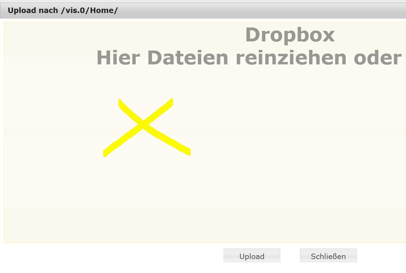

      @trapper
      einen komplett neuen iobroker aufgesetzt. Nur vis und web gestartet und versucht ein Bild in vis.0 zu laden, auch das hat nicht funktioniert, gleiches Verhalten.
      Sehr merkwürdig ?
      Hast du beide Varianten mal probiert .
      1 x Doppelklick öffnet den Explorer zur Auswahl
      1 x das Bild reinziehen
      ist es bei beiden Varianten einzeln so , das der Ladekreis beim upload bleibt ?

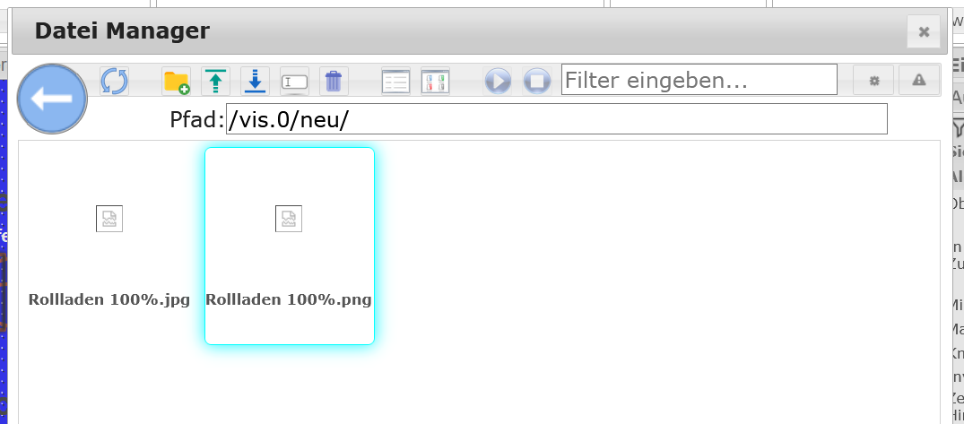

        Trapper @Glasfaser last edited by
        @glasfaser
        hier ist es
        Uncaught Error: Syntax error, unrecognized expression: .Rollladen_10%
        jQuery 7
        upload http://192.168.178.93:8082/vis/js/fm/fileManager.js:969
        onack http://192.168.178.93:8082/lib/js/socket.io.js:8
        onpacket http://192.168.178.93:8082/lib/js/socket.io.js:8
        exports http://192.168.178.93:8082/lib/js/socket.io.js:8
        emit http://192.168.178.93:8082/lib/js/socket.io.js:6
        ondecoded http://192.168.178.93:8082/lib/js/socket.io.js:6
        add http://192.168.178.93:8082/lib/js/socket.io.js:6
        ondata http://192.168.178.93:8082/lib/js/socket.io.js:6
        onPacket http://192.168.178.93:8082/lib/js/socket.io.js:7
        setTransport http://192.168.178.93:8082/lib/js/socket.io.js:7
        onData http://192.168.178.93:8082/lib/js/socket.io.js:7
        onmessage http://192.168.178.93:8082/lib/js/socket.io.js:8
        Und ja, beides probiert, immer gleiches Verhalten
        • Glasfaser
          @trapper
          Wie nutzt du den Vis Editor , über den Browser auf einem Rechner / Laptop , über VPN , über Remote-Desktop ...
            @glasfaser
            Ich nutze ihn mit einem Browser am Laptop

              @trapper sagte in Kein Upload in VIS.0 möglich:
              Nimm bitte das % Zeichen aus dem Dateinamen !
                @glasfaser
                Nein, keinen Erfolg.
                • Glasfaser
                  Glasfaser @Trapper last edited by
                  @trapper
                  Ich kann es bei mir Simulieren .
                  Du mußt aus dem VIS Editor raus , Browser dazu neu laden erst dann kannst du es ohne den % hochladen
                    @glasfaser 🤗 🤗 🥇
                    Jawohl, läuft. Und wenn ich nur einmal wieder eins mit % hochlade, muss ich wieder komplett raus. Also besser keine Sonderzeichen.
                    Vieeeeeelen Dank
