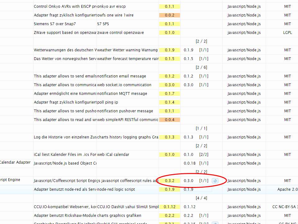

      Hab den Java Adapter upgedatet, was auch mit exit.o durchlief. Sollte somit o.k. sein.
      Gehe ich danach wieder zu der Übersicht und lade oben links neu, dann ist der Adapter immer noch auf 0.3.0 und 0.3.2 sollte verfügbar sein. Hab es 2 mal wiederholt und immer das Gleiche.
      Kann ich irgendwo anderst sehen was wirklich installiert ist?

          HKF8770 last edited by
          hab es unter Linux unter dem Pfad probiert, aber Message "no directory of file"…ist komisch denn in der Web Ansicht werden ja updates angezeigt. Ich hab iobroker jedoch auf ner festplatte laufen, nicht unter /opt...denn da muss ich immer allen neu machen wenn mal das Linux auf der SD Karte spinnt. So verliere ich keine Daten, aber dass sollte ja nichts ausmachen.
          Hast du noch ne Idee?
                Habe folgendes gemacht:
                -> wollte Lubunto rebooten dann fuhr dies nicht mehr sauber hoch.
                -> neues Lubuntu auf die SD Karte und Lubuntu fuhr wieder sauber hoch
                -> node neu installiert und iobroker ausführbar gemacht
                -> iobroker neu gestartet (wieder von der Festplatte)
                -> über WEB erneut versucht update zu machen, schlug aber wieder fehl
                -> update auf der Festplatte gemacht mit npm install iobroker.javascript und alles ist gut 🙂
                Danke Bluefox.
