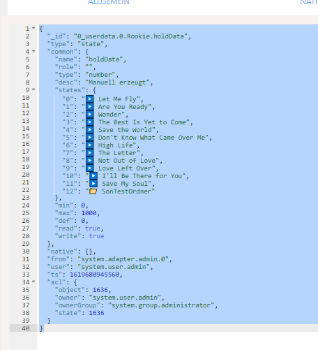

      habe das schon mal gemacht aber irgendwie funkioniert das nicht mehr
      nutze das um common.states zu schreiben in einen werteliste datenpunkt
      let obj = getObject("0_userdata.0.Rookie.holdData");
       obj.common.states=valueListObjDp;
       setObject("0_userdata.0.Rookie.holdData", obj);
      valueListObjDp ist:
      0:📁Alben;1:📁Best of;2:📁Sampler;3:📁X-Mas;
      raw sieht so aus:
      was nicht funktioniert:
        log( getObject("0_userdata.0.Rookie.holdData").common.states[getState("0_userdata.0.Rookie.holdData").val])
      weiß jemand ahnung, wo der fehler liegt

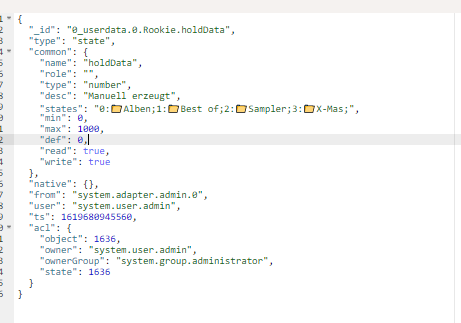

      das ganze habe ich auch mal mit einem neuen werteliste dp gemacht - also nicht das object geändert (also den standard gelassen( "states": "0:zero;1:one;2:two;3:three;4:four;5:five")) sondern versucht den namen (z.b. "three") auszulesen - da funktioniert es auch nicht
       log( "--------"+getObject("0_userdata.0.Rookie.test").common.states[3])

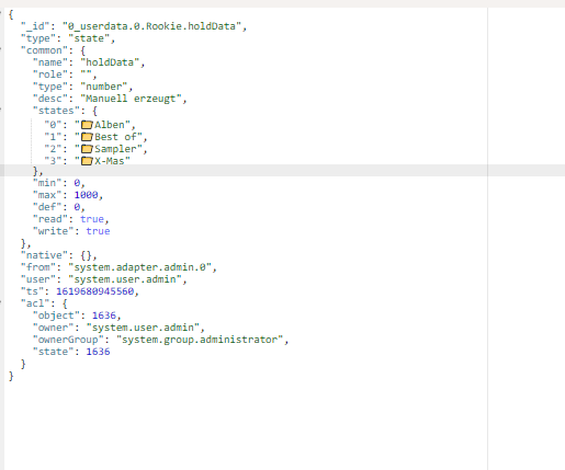

        paul53 @liv-in-sky last edited by
        @liv-in-sky sagte: valueListObjDp ist:
        Verwende besser die Objekt-Notation.
        let valueListObjDp = {
           0: '📁Alben',
           1: '📁Best of',
           2: '📁Sampler',
           3: '📁X-Mas'
        liv-in-sky 2 Replies Last reply Reply Quote 0

          wenn ich das als string so erzeuge, steht der wert dann so im raw und funktioniert auch nicht - wegen anführunszeichen
          "{  0: '📁Alben',   1: '📁Best of',    2: '📁Sampler',   3: '📁X-Mas'}"
            paul53 @liv-in-sky last edited by paul53
            @liv-in-sky sagte: valueListObjDp=valueListObjDp + ${ergebnisJson[a].nummer}:${ergebnisJson[a].file+ergebnisJson[a].anzeige};
            Das ist eine String-Verkettung. Mit Objekten geht man anders um:
            let valueListObjDp = {};
            valueListObjDp[a] = xyz;
            liv-in-sky 1 Reply Last reply Reply Quote 1

                liv-in-sky @paul53 last edited by
                @paul53 tausend dank - das war's
                  so sieht z.b die nächste ebene aus - gibt es da eigentlich ein limit - also wenn z.b 100 objecte drin liegen gibt es 100 states ?
