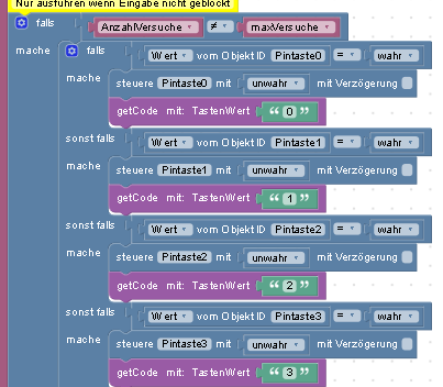

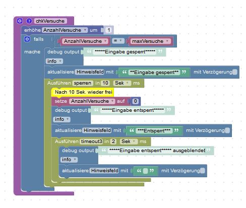

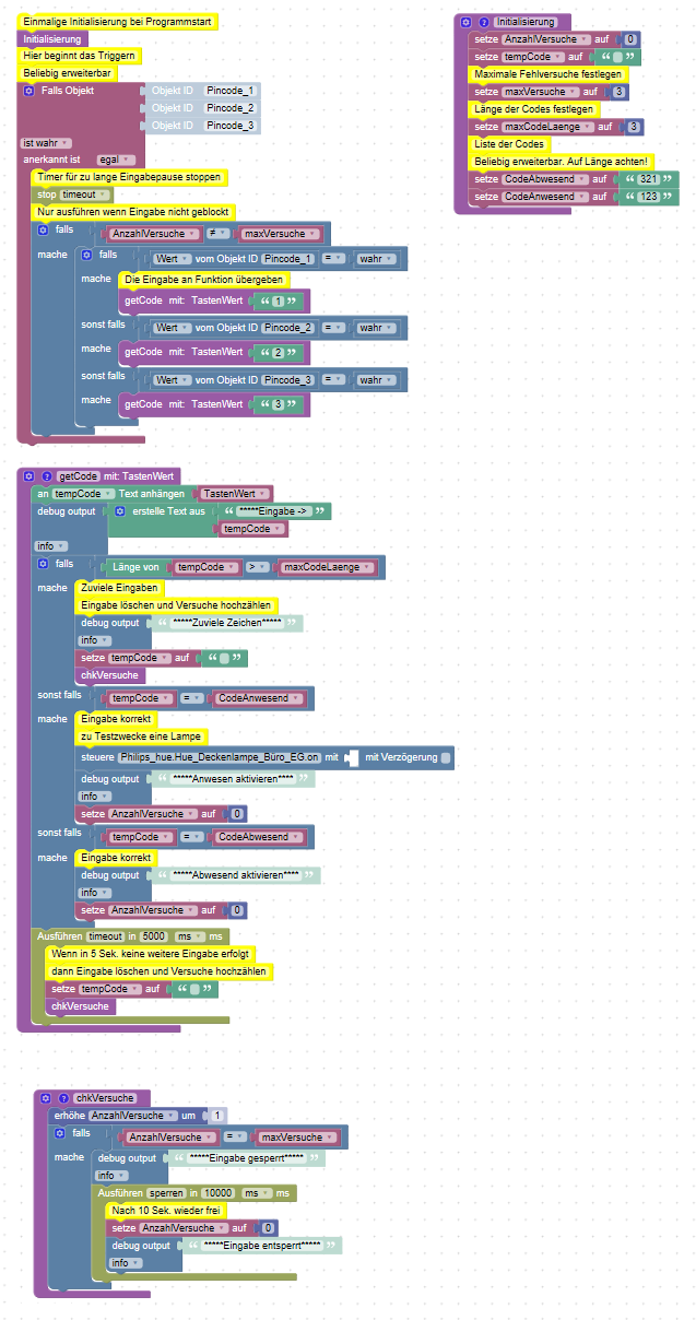

      Hallo Zusammen
      Ich habe hier mal ein kleines Beispiel für eine Pin-Eingabe mit Blockly.
      Es können "beliebig" viele Pin's abgefragt und Aktionen ausgelöst werden.
      Einzig die Länge der eingetragenen Pin's muß gleich sein!
      In dem Beispiel wird nur mit 3 "Eingabetasten" gearbeitet (1 bis 3).
      Da bei 3 Zahlen, die Kombinationen nicht sehr zahlreich sind, wird die "maxCodeLaenge" auf 3 gesetzt.
      Wenn Ihr ein Eingabefeld von 0 bis 9 habt könnt Ihr die "maxCodeLaenge" auf 10 oder mehr setzen.
      Die Pin's können aus Zahlen, Buchstaben oder eine Kombination aus Beidem bestehen.
      Das hängt ganz von Eurer Eingabe ab.

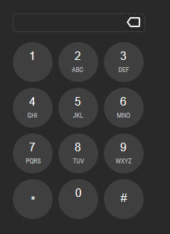

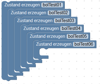

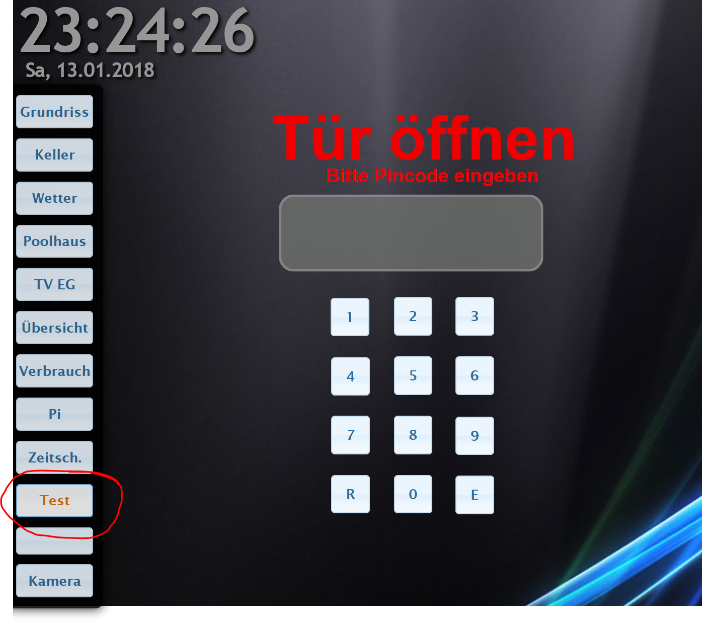

      Für das Beispiel benutze ich 3 boolsche Variablen die ich über VIS steuer.
      Dazu habe ich in VIS drei hqwidgets - on/off angelegt.
      Diese Widgets haben eine Taster-Funktion. Das heist die schalten automatsch wieder zurück.
      Leider geht das Zurückschalten relativ langsam. Ich habe da nichts gefunden womit ich das beschleinigen kann.
      Und andere Widgets mit Taster-Funktion habe ich auch nicht gefunden.
      Vielleicht hat da jemand von Euch einen Tip.
      Nun ein paar Bildchen und zum Schluss die Importdatei.
      Das Eingabefeld in VIS.

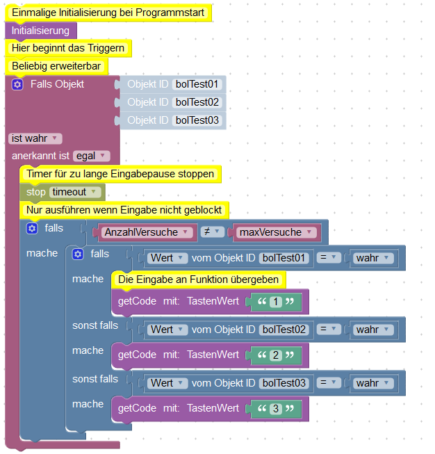

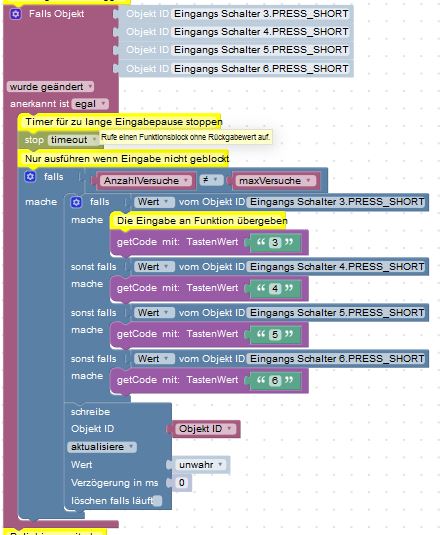

      Und nun die Progammteile. Dies ist alles in einem Script.

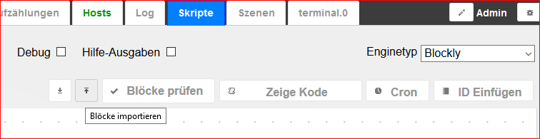

      Hier der Imort:

                        <block type="on_ext" id="7r*}c).]GtkEH)FR.:s.">
                          <value name="OID0">
                            <shadow type="field_oid" id="qW*M98D`Of90FmZ?BT;~">
                              <field name="oid">javascript.1.bolTest01</field>
                          <value name="OID1">
                            <shadow type="field_oid" id="db.g;R`[uTi-M|khCqfC">
                              <field name="oid">javascript.1.bolTest02</field>
                          <value name="OID2">
                            <shadow type="field_oid" id="xXI+u{uUm0V4mOYK!n]j">
                              <field name="oid">javascript.1.bolTest03</field>
                            <block type="comment" id="Yg;,[I7Ex=?rcz#y?kj%">
                              <field name="COMMENT">Timer für zu lange Eingabepause stoppen</field>
                                <block type="timeouts_cleartimeout" id="#p8Sw}HSQK?cYiU:YHiK">
                                    <block type="comment" id="?pNSp?WhqKPHT/B_pJo:">
                                      <field name="COMMENT">Nur ausführen wenn Eingabe nicht geblockt</field>
                                        <block type="controls_if" id="`dn-O]h-kTj)k:Hx)Xkz">
                                            <block type="logic_compare" id="aahnsRO!(k,8K;ftiGcN">
                                              <field name="OP">NEQ</field>
                                                <block type="variables_get" id="~1[*:7k/oGI/ZT1ie-F5">
                                                  <field name="VAR">AnzahlVersuche</field>
                                                <block type="variables_get" id="9EtqToNOpvma_:nUc:I3">
                                                  <field name="VAR">maxVersuche</field>
                                            <block type="controls_if" id="53w`on3Q~KRaZW)3F6_[">
                                              <mutation elseif="2"></mutation>
                                                <block type="logic_compare" id="=Vuh)csdD]A:f+;xaY0c">
                                                  <field name="OP">EQ</field>
                                                    <block type="get_value" id="73#_D/?hW=+je)pXEOH]">
                                                      <field name="OID">javascript.1.bolTest01</field>
                                                    <block type="logic_boolean" id="-nBqftYopC%u~4,0#S:J">
                                                <block type="comment" id="iDWo7Ppf@/PIDOC3,nQg">
                                                  <field name="COMMENT">Die Eingabe an Funktion übergeben</field>
                                                    <block type="procedures_callnoreturn" id="9ND8^RRRst6J*Tr1aF:P" inline="true">
                                                      <mutation name="getCode">
                                                        <arg name="TastenWert"></arg>
                                                      </mutation>
                                                      <value name="ARG0">
                                                        <block type="text" id=";{hUh`J|FuWgRnG+V`x/">
                                                          <field name="TEXT">1</field>
                                              <value name="IF1">
                                                <block type="logic_compare" id="7OCP}UF3YaQ|gs=RDF`y">
                                                    <block type="get_value" id="NHZ%eeYxhwr?#M_(BhP/">
                                                      <field name="OID">javascript.1.bolTest02</field>
                                                    <block type="logic_boolean" id="*2NWW1B~r6Z2E}P%j2wg">
                                              <statement name="DO1">
                                                <block type="procedures_callnoreturn" id="TUEyn}|x(z36g?T63y*_" inline="true">
                                                  </mutation>
                                                  <value name="ARG0">
                                                    <block type="text" id="]Rf`6@?xK*gplLyQ-bQP">
                                                      <field name="TEXT">2</field>
                                              <value name="IF2">
                                                <block type="logic_compare" id="8oUmv2o%~@wjdNn_2bB}">
                                                    <block type="get_value" id="D5^##Kxmy;b`o1B=Nj_?">
                                                      <field name="OID">javascript.1.bolTest03</field>
                                                    <block type="logic_boolean" id="=+FvloDpnlxoQhQt]biY">
                                              <statement name="DO2">
                                                <block type="procedures_callnoreturn" id="?}Q)OGY}05Ms(#R@Kycz" inline="true">
                                                  </mutation>
                                                  <value name="ARG0">
                                                    <block type="text" id=";dy%FKdEuIq;eorrIp|h">
                                                      <field name="TEXT">3</field>

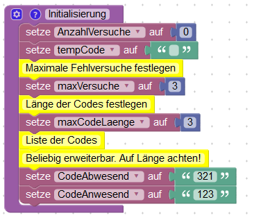

        <block type="procedures_defnoreturn" id="O)q*?M8Hfa5)/}O6ZsZ7" x="563" y="163">
          <field name="NAME">Initialisierung</field>
          <comment pinned="false" h="80" w="160">Bei Programmstart Werte vorgeben.</comment>
          <statement name="STACK">
            <block type="variables_set" id="?L69j3%sRmc}([5G2X60">
                <block type="math_number" id="t]h/P`X7feEalP-;RDq_">
                  <field name="NUM">0</field>
                <block type="variables_set" id="wMeGQPHU)@|vwaJP%iqr">
                  <field name="VAR">tempCode</field>
                    <block type="text" id="^J(t|s-ySqnJKRARc_:|">
                      <field name="TEXT"></field>
                    <block type="comment" id="_UZqDvMtW0LHk96L^T8z">
                      <field name="COMMENT">Maximale Fehlversuche festlegen</field>
                        <block type="variables_set" id="e663[k*hSCd%o_?sd(XA">
                            <block type="math_number" id="{OjuYXvX(;:=T.oag~a#">
                              <field name="NUM">3</field>
                            <block type="comment" id="K(:;y-gihBx_:{%kJ~Oo">
                              <field name="COMMENT">Länge der Codes festlegen</field>
                                <block type="variables_set" id="BGt@+4h!d)Kco3]{`,)V">
                                  <field name="VAR">maxCodeLaenge</field>
                                    <block type="math_number" id="|Wm^i`:C`~o0Bp7;,-yy">
                                    <block type="comment" id="ZgOwwPRCnNLM~@tR?DhB">
                                      <field name="COMMENT">Liste der Codes</field>
                                        <block type="comment" id="Kp%9#vKhE4,}vS;@yW_0">
                                          <field name="COMMENT">Beliebig erweiterbar. Auf Länge achten!</field>
                                            <block type="variables_set" id=";~}[HtK6:wa8W/1,]j2a">
                                              <field name="VAR">CodeAbwesend</field>
                                                <block type="text" id="/%k9:KVHUC2RVgH.:^v5">
                                                  <field name="TEXT">321</field>
                                                <block type="variables_set" id="~g%5m:PVJO18)ZuFgT%Y">
                                                  <field name="VAR">CodeAnwesend</field>
                                                    <block type="text" id=";ut1,j-D,_`I[Y-ibyD-">
                                                      <field name="TEXT">123</field>

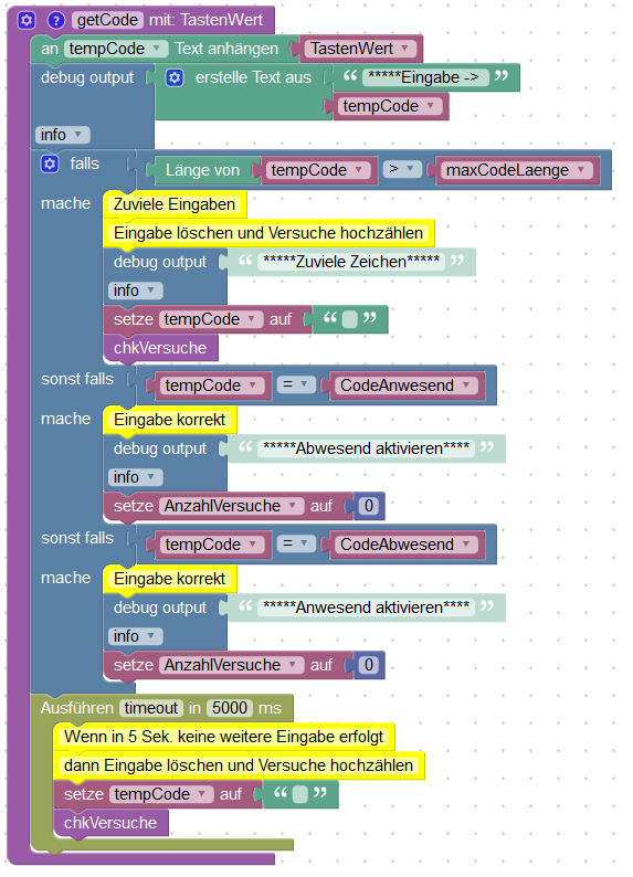

        <block type="procedures_defnoreturn" id="t@lDFN#V:FHO31zeMUSV" x="-87" y="813">
          <mutation>
          </mutation>
          <field name="NAME">getCode</field>
          <comment pinned="false" h="80" w="160">Code pruefen</comment>
            <block type="text_append" id="@0sNv=W?MJzk`622W]Q4">
              <value name="TEXT">
                <shadow type="text" id="6q^nqw|R(+L0{n_l/Gc4">
                <block type="variables_get" id="LWMvwI0w|bcPvg-n5gGg">
                  <field name="VAR">TastenWert</field>
                <block type="debug" id="vjr3FKb9Vi*y+77wJTx,">
                  <value name="TEXT">
                    <shadow type="text" id=".0O)AP~8_Z_^cA%~Y=0o">
                    <block type="text_join" id=")*fGp8U0U/F=Wcs;KY/|">
                      <value name="ADD0">
                        <block type="text" id=").fVwr0of^0wi[*+UipI">
                          <field name="TEXT">*****Eingabe -&gt; </field>
                      <value name="ADD1">
                        <block type="variables_get" id="Cw9-Bo9Tle36/K]UpAeB">

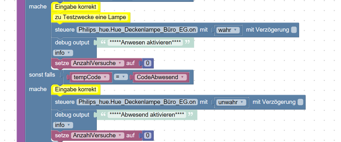

                    <block type="controls_if" id="n5A{||l/F/:ozsHSOg4^">
                        <block type="logic_compare" id="T`=]omffKe6S+_(UpU:6">
                          <field name="OP">GT</field>
                            <block type="text_length" id=";Xk,nZX;Io@ax2OT=s73">
                                <shadow type="text" id="RGYf`*(-7S#_3L-Ww7];">
                                  <field name="TEXT">abc</field>
                                <block type="variables_get" id="gapi+DOc_=Fi})6b*l7}">
                            <block type="variables_get" id="j9RTTC,C]+Q)EY2SD}`i">
                        <block type="comment" id="|T`go8I~X04G[v8TB8v3">
                          <field name="COMMENT">Zuviele Eingaben</field>
                            <block type="comment" id="+lM8)EE*fCo`n1X0.Dw=">
                              <field name="COMMENT">Eingabe löschen und Versuche hochzählen</field>
                                <block type="debug" id="sRw2Xy,4}LO3T4q.5*yM">
                                  <value name="TEXT">
                                    <shadow type="text" id="+cYZRRJa1z=6hGhTLdam">
                                      <field name="TEXT">*****Zuviele Zeichen*****</field>
                                    <block type="variables_set" id="%D8buHC|kCUU1/KVJB[2">
                                        <block type="text" id="(+@y`]ao5LqZe-X1j!)D">
                                        <block type="procedures_callnoreturn" id="T/]?rq:p![ebfuT~k+i/">
                                          <mutation name="chkVersuche"></mutation>
                      <value name="IF1">
                        <block type="logic_compare" id="lDJ@;/jzBi=HTRV]yYn,">
                            <block type="variables_get" id="*v]-iY2]3*a;Ir}hU9sM">
                            <block type="variables_get" id="FXw/|._t2rtHCxgNR}N{">
                        <block type="comment" id="l(HPe4p~ikj;pvhZJME,">
                          <field name="COMMENT">Eingabe korrekt</field>
                            <block type="debug" id="U;M412@-[mW58w:2/pDZ">
                              <value name="TEXT">
                                <shadow type="text" id="/6PKtIv;_asj~zH1YFWm">
                                  <field name="TEXT">*****Abwesend aktivieren****</field>
                                <block type="variables_set" id="JsF`#tPrlP((e*D(PKz;">
                                    <block type="math_number" id="_#wsFg(JuzNqSyCO63UI">
                      <value name="IF2">
                        <block type="logic_compare" id="2vFBpg|}LmWTU`qhvSPq">
                            <block type="variables_get" id="h{5A9tIJ[J}[xMy_7AAS">
                            <block type="variables_get" id="*P@212xQ;qQPEGyj%ZrM">
                        <block type="comment" id="I#o7zi#/?,2ybu:rbslY">
                            <block type="debug" id="gbMt*_LDG5GlZ=~5q;Cp">
                              <value name="TEXT">
                                <shadow type="text" id="ZGUOVYnw5W!20VGJXQ};">
                                  <field name="TEXT">*****Anwesend aktivieren****</field>
                                <block type="variables_set" id="hK5#^tb~)E9Bgr*GFnxt">
                                    <block type="math_number" id="kZ^Vqv6TF3HNE3Pral(2">
                        <block type="timeouts_settimeout" id="*)]FG}!jqa@!^@C404zD">
                          <field name="DELAY">5000</field>
                          <field name="UNIT">ms</field>
                            <block type="comment" id="@87rub*L(JD2dLo|`Aef">
                              <field name="COMMENT">Wenn in 5 Sek. keine weitere Eingabe erfolgt</field>
                                <block type="comment" id="/6Z(,/]_}ZhyadfHIgZ5">
                                  <field name="COMMENT">dann Eingabe löschen und Versuche hochzählen</field>
                                    <block type="variables_set" id="a3yX(4)M(27nSsHd.d-_">

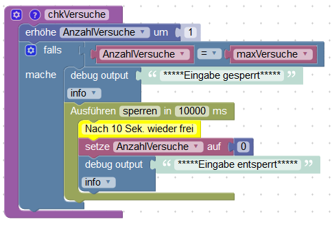

        <block type="procedures_defnoreturn" id="c,ULx]X]~F-z^(_+{6vr" x="-87" y="1612">
          <field name="NAME">chkVersuche</field>
          <comment pinned="false" h="80" w="160">Fehlerhafte Eingaben zählen und Eingabe sperren wenn maxVersuche erreicht.</comment>
            <block type="math_change" id="+bbjB`}N7U3vkk:@%?[V">
              <value name="DELTA">
                <shadow type="math_number" id="P!Tq!OVi/*(ehXZb]uC8">
                  <field name="NUM">1</field>
                <block type="controls_if" id="V6AzqIh:%+F@oh[M-IQ{">
                    <block type="logic_compare" id="!CYyilZ1svbcZ]Yf=BXd">
                        <block type="variables_get" id="@Zmti,3QUsDg5gTF6tjC">
                        <block type="variables_get" id="x=cs)@yt;A6[ua*T5FE|">
                    <block type="debug" id="[d~Z|qEH+C4%5%A*xBTT">
                      <value name="TEXT">
                        <shadow type="text" id="v.9ViGY:H4?EbA+fzjKV">
                          <field name="TEXT">*****Eingabe gesperrt*****</field>
                        <block type="timeouts_settimeout" id="(l|4)g2/(/@5-swvVF@2">
                          <field name="NAME">sperren</field>
                          <field name="DELAY">10000</field>
                            <block type="comment" id="U22mj9gD,9P)FU@4%{K~">
                              <field name="COMMENT">Nach 10 Sek. wieder frei</field>
                                <block type="variables_set" id="d)*rJF_51+C|Z3NMW9N+">
                                    <block type="math_number" id="^)c6!p[y)V0zk(9oMl16">
                                    <block type="debug" id="SO`ZMoZ)Os7:]]y=T3yE">
                                      <value name="TEXT">
                                        <shadow type="text" id="5.ubt?0E+m)aiIY`J``U">
                                          <field name="TEXT">*****Eingabe entsperrt*****</field>

        • rantanplan
          rantanplan last edited by
          Hallo dirkeb
          Schön, dass wenigstens einer damit was anfangen kann. 😉
          Die Datenpunke, musst Du selbst anlegen.
          Entweder Systemvariablen auf der CCU oder Objekte in ioBroker.
          Die im Script gezeigten Objekte (bolTest01 bis bolTest03) sind von mir, in ioBroker, angelegte Objekte.
          Die werden beim Ex- und Import nicht mitgegeben.
          Objekte/Variablen kannst Du auch sehr leicht mit Blockly anlegen.
          Ich habe dazu eigens ein Blockly Script angelegt "GlobalVars".
          (Wenn Du mit mehreren Javascript Instanzen arbeitest musst Du auf die jeweilige Instanz achten.)
          Wenn ich ein neues Objekt/Variable brauche, packe ich das in des Script und starte es einmal und beende es wieder.
          Das Script kann man starten, so oft wie man will.
          Bereits angelegte Objekte werden nicht nochmal angelegt.
          Deine Objekte findest Du dann unter der entsprechenden Javascript Instanz.
          Z.B. javascript.0 bolTest01
          Objekte mit Blockly anlegen sieht so aus.

            • rantanplan
              Hallo
              Das Script aus dem Beitrag kopieren (STRG A)
              Auf den Button klicken
              und in dem aufgerufenden Fenster mit STRG V einfügen.

                • lobomau
                  lobomau last edited by
                  Skript importiert: ok
                  3 hqwidgets erzeugt: ok
                  3 Variablen bolTestxx: ok
                  Wie geht es jetzt weiter? Wo im widget trage ich jetzt den Bezug zum Skript ein?
                  • rantanplan
                    @lobomau:
                    Wie geht es jetzt weiter? Wo im widget trage ich jetzt den Bezug zum Skript ein? `
                    Ein Bezug zum Script brauchst Du nicht.
                    Der Trigger im Script reagiert auf Änderung einer aufgeführten Variablen auf True/Wahr.
                    Über VIS änderst Du den Zustand der Variablen wie beim Ein-/Ausschalten einer Lampe.
                    Die Schnittstelle SIND die Variablen.
                    Wenn eine davon WAHR wird, reagiert der Trigger.
                    (Ist auch so auf dem Trigger beschrieben. Schau mal genau hin.)
                    Achte bei dem hgWidget auf den Haken bei "Taster"!

                        Werde das Script erweitern. Pin-Eingabe über VIS und 6-fach Wandtaster.
                        Demnächst in diesem Kino 😉

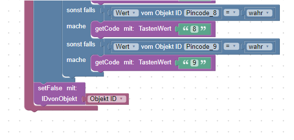

                                  Eine erweiterung auf die Tasten 0-9 ist auch sehr einfach möglich. Bei Bedarf kann ich das aber gerne auch nochmal exportieren falls es jemand haben möchte.

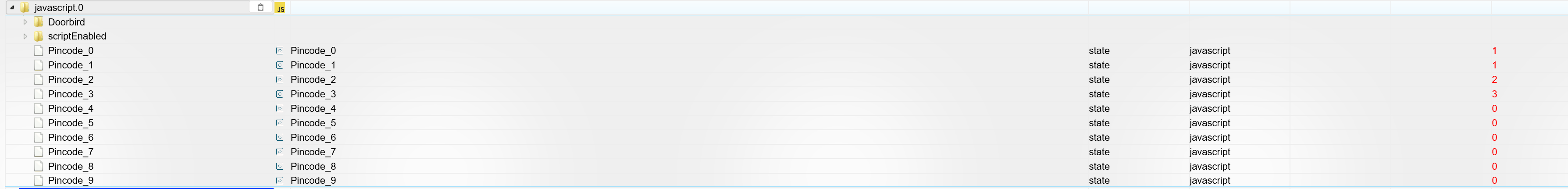

                                      Hier etwas um schon mal die Datenpunkte anzulegen.
                                      Achtung!!! Die haben andere Namen als in dem Beispiel.
                                      Wenn Du das folgende Blockly einmal startest werden die Variablen angelegt.
                                      Die findest Du dann unter javascript.0.Pincode_0 usw.
                                      Das Script kannst Du dann wieder beenden.
                                      Du musst dann nur in dem Beispielscript, da klicken wo "javascript.0.bolTestx" steht und durch die
                                      entsprechende "javascript.0.Pincode_x" tauschen.

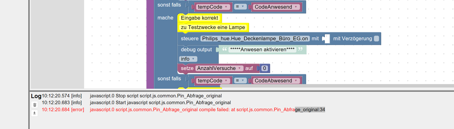

                                        So nun brauche ich deine Unterstützung.
                                        Ich habe das Script drin und auch schon abgeändert
                                        ! <xml 1999/xmlns="<URL url=" http:/www.w3.org/xhtml"="">http://www.w3.org/1999/xhtml">
                                        ! <block id=".M/Q%KRmxbXWc2P9~MO" type="comment" y="162" x="-87"><field name="COMMENT">Einmalige Initialisierung bei Programmstart</field>
                                        ! <next><block id="tjP%K@i{#i,h1Dyax-gY" type="procedures_callnoreturn"><mutation name="Initialisierung"></mutation>
                                        ! <next><block id="?bXfiCYH0h;wOsNVLQT1" type="comment"><field name="COMMENT">Hier beginnt das Triggern</field>
                                        ! <next><block id="Ox)}[Fr#C.VldaJS5L^k" type="comment"><field name="COMMENT">Beliebig erweiterbar</field>

                                        Die Daten punkte habe ich auch drin.

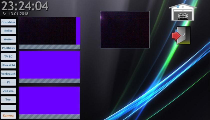

                                        Habe auch die Views schon angepasst.
                                        Wenn es an der Tür klingelt wird das Kamera VIEW geöffnet (siehe Bild)
                                        Danach möchte ich auf die Tür drücken….
                                        dann soll sich das Widget mit dem Nummer Pat öffnen.... (siehe Bild)
                                        nach Pin eingabe soll die Tür dann aufgehen.
                                        Ich glaube für einen Anfänger zu viel des Guten dadurch hoffe das du mir helfen kannst.

                                          In dem Beispiel gibt es zwei lokale Variablen.
                                          "CodeAbwesend" und "CodeAnwesend"
                                          Die waren dafür gedacht eine "Alarmanlage" scharf/unscharf zu schalten.
                                          In der Funktion "Initialisierung" wird der Code vorgegeben, den Du jederzeit ändern kannst.
                                          Aber bleiben wir erstmal bei der Vorgabe.
                                          Deine Eingabe über VIS wird in der Funktion "getCode" geprüft.
                                          Um jetzt keine neue lokale Variable anzulegen, nehmen wir die "CodeAbwesend".
                                          Also die Eingabenfolge "321"
                                          Wenn also 321 eingegeben wird soll sich Deine Tür öffnen.
                                          Dafür schaust Du in die Funktion "getCode".
                                          Dort setzt Du einen Baustein "steuere …." mit dem Datenpunkt Deines Türöffners.
                                          Ob das Blockly die Eingaben richtig nimmt kannst Du im LOG Reiter überprüfen.
                                          Dafür sind die "Debug-Bausteine"
                                          Wobei ich gerade sehen, dass ich die Ausgabe für "Anwesend" und "Abwesend" vertauscht habe. :oops:
                                          Hilft Dir das weiter?

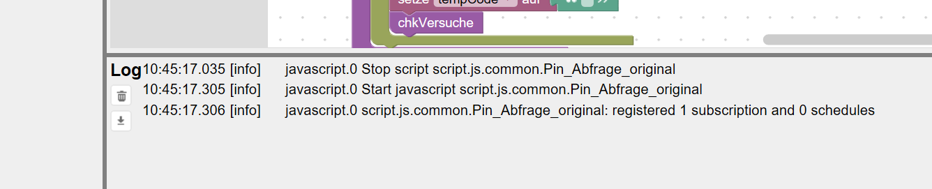

                                          • SmarthomeMF
                                            SmarthomeMF last edited by
                                            Hallo
                                            Habe das genau mal so gemacht wie beschrieben.
                                            Aber wenn ich das Script starte kommt in Log ein error!

                                            was habe ich übersehen?
                                            Habe die Datenpunkte alle angelegt und mit den Tastern eingebunden….
                                            eine Lampe zum Ansteuern habe ich im Blockly auch hinzugefügt...
