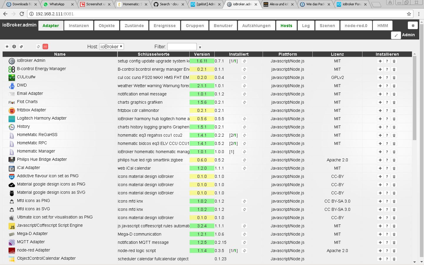

            Screenshot vom admin, bitte hier direkt hochladen - keine externen Bilderhoster.
            Rainer
              AndiMatic last edited by
              keine ahnung wie sonst ist im anhang
                Das Ding ist uralt. Wie du in den Spalten Version verfügbar und installiert sehen kannst.
                • Welchen Download hast du ausgewählt? - die neuen sind ganz oben.
                • für welche Hardware?
                Rainer
