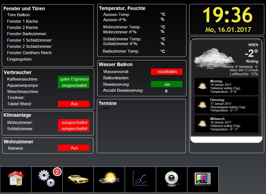

      da ich meinen Web Socket Error aus einem anderen Thread weghaben wollte bin ich nun auf die Version 0.12.4 umgestiegen.
      Nun habe ich folgendes Problem damit. Beim Erstaufruf oder manuellen aktualisieren werden dutzende Stati nicht angezeigt. Im Screenshot meines Einstiegs Views sieht man deutlich da fehlt was. Alle Fensterzustände die so wie z.B. guter Espresso angezeigt werden fehlen. Auch die Temperaturwerte sind nicht da. Erst wenn die Werte aktualisiert werden (Fenster auf oder Übertragung der Temperaturwerte) ist die Anzeige vorhanden. Nach dem Neuaufruf des Browsers fehlt wieder das meiste.
      Kann das jemand bestätigen, oder mir noch einen Tipp geben an welcher Schraube man noch drehen sollte?

        Beim mir läuft auch die 0.12.4, aber ich kann dein Verhalten nicht bestätigen. Ganz im Gegenteil. So flott und stabil war es noch nie.
        Und ich hab auf der Startview fast 150 Widgets (teilweise mit Signalbildchen) und die Anzeige über die Sichtbarkeit gesteuert.
        Aber die Werte sind alle immer und dauerhaft aktuell.
        Einzig wenn sich die Bedingung für die Sichtbarkeit ändert während das Tablet aus ist, gibts Probleme. Aber damit kann ich derzeit leben.

                    Kann es sein, dass dein Server-System sehr langsam ist?
                    Ich sehe nämlich zwei getStates requests und eine ist mit 22 States wurde nicht beantwortet.
                    Kannst du mir deine Views an dogafox at gmail com schicken? Dann werde ich versuchen das zu analysieren.
                    Du verwendest Container (Views Widgets) und deswegen sehe ich das Problem nicht.

                      Problem.. oder auch nicht.. habe 2 Tablets an der Wand hängen.. gleicher Browser.. der eine ist immer aktuell der andere nicht..
                      also geh ich mal von aus, dass es an dem Tablet liegt

                        Hallo und guten Morgen,
                        @Bluefox, ich habe dir die Views gesendet.
                        Mein Host ist ein Windows 10 Rechner mit 2GB RAM. Außer IOBroker, eine SQL Datenbank und Xeoma (ohne Aufzeichnung) läuft nichts auf dem Gerät.
                        Tablet in der Wand ist ein IPAD.

                          @Bluefox:
                          Du verwendest Container (Views Widgets) und deswegen sehe ich das Problem nicht. `
                          Ok.. Danke für deine Views. Konnte Fehler reproduzieren.
                          Du hast "Render Always" views. 🙂

                            Danke für den Hinweis,
                            habe jetzt alle Views auf nicht rendern gesetzt.
                            Nun scheint es zu laufen.
                            Am Tablet zu Hause kann ich erst am Abend schauen, aber im Browser über VPN sieht es gut aus.
                            Ist das die empfohlene Standardeinstellung?

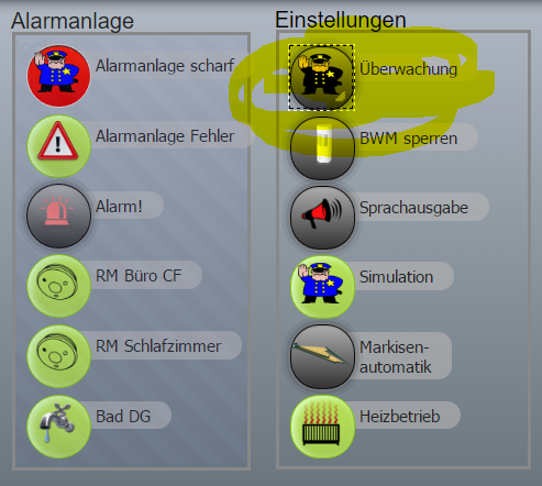

                              MrLee last edited by
                              Moin!
                              ich hänge mich hier mal ran.
                              Habe auf dem einen Server zum Tetsten auch die neue Version aus dem GIT.
                              views auf beidem Server identisch (kopie)
                              Mit dem neuen vis "verschwinden diverse Widgets…
                              weitere Beispiel (deutlich dramatischer :-)) siehe Anhang
                              Weiß jemand woran das liegt?
                              Browser: Chrome, Firefox
                              vis.alt: 0.10.15
                              vis.neu: 0.12.4

                              • Jeeper.at
                                Jeeper.at last edited by
                                versuche mal das "always render" bei jedem einzelnen View auszuschalten. Das hat bei mir erst mal gut geholfen. Finaler Test steht noch aus, aber der Anfang schaut sehr gut aus.
                                LG
                                  Min!
                                  Danke, aber das hatte ich schon gemacht.
                                  Es scheint bei mir nur Probleme mit den hqWidgets zu geben…allerdings auch nur manchen...
                                  bis denne
                                  Mr.Lee
                                    Nachtrag:
                                    Workaround ist das widget welches fehlt zu kopieren und das alte zu lsöchen
                                    Beim Kopieren (Neuerstellen) tauchen sie dann auch unter vis 0.12.4 auf…
                                    bis denne
