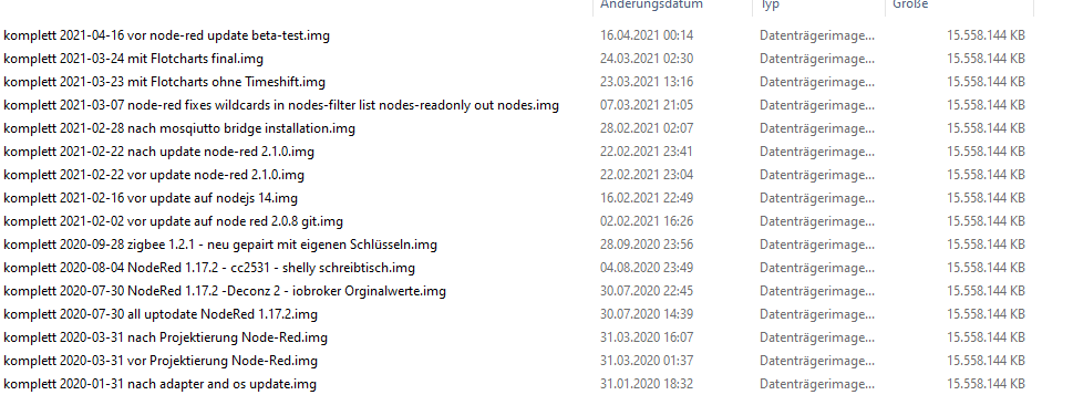

                              Ich mache mit dem backitup Adapter meine backups. Das /opt/iobroker/backups Verzeichnis ist auf den USB Stick gelinkt.
                              Ein Image der SD Karte mache ich nicht regelmäßig, sondern nur vor größeren Updates oder kritischen Adapterupdates.
                              Das dauert bei 16Gb ca. 5-10 Minuten.
                              Ein Schreiben eines Images kann aber auch schon mal 30-40 Minunten dauern.
                              Schon bei einer 32 GB Karte würden sich die Zeiten verdoppeln. Also dass das überhaupt keinen Sinn macht, bestreite ich deshalb auf das Heftigste. 😉 😉 😉
                              Dann gibt es noch einen weiteren Vorteil. Falls der Platz mal wirklich zu eng werden soll kann ich das Image einer 16GB Karte leicht auf eine 32GB Karte schreiben und dann die Partition vergrößern - umgekehrt get das nicht.
                              Ich habe auch keine SWAP Datei um überflüssiges Schreiben zu unterbinden und auch mit 4GB RAM alles ausreichend.
                              Der Preis von 5-10 € - egal ob 16GB oder 32 GB das ist doch kein Argument. Das ist eine Pizza oder was weiß ich. Natürlich bekommst Du im Verhältnis mehr GB pro € - aber das ist doch nicht das Ziel.
                              Von mir aus könnte die SD Karte jeden Monat kaputt (was sie ja nicht tun) gehen, aber die 5 € sollten dann drin sein. Und wenn sie nach allgemeiner Erfahrung nach ca 1,5 Jahren kaputt gehen - 5€ ???? Da gibts aber kostspieligere Hobbies. 😉

                                  und ja ich nutze den Win32Diskimager und habe bislang noch nie ein Problem gehabt, ein Image wieder zurückzuspielen.
                                  Dabei fällt mir aber noch ein Vorteil für die kleineren Karten ein. Ich würde ja sonst doppelt soviel Platz auf meiner Windows Maschine verbrauchen, wenn ich größere Images hätte.

                                        1x pro Woche ein dd Image der SSD
                                        1x pro Tag ein BackitUp Backup (ioBroker + mysql + redis)
                                        1x pro Tag ein Backup des "/home"und "etc"-Verzeichnisses (für die Konfigurationsdateien)
                                        Die Backup landen auf meinem NAS, das nachts per WOL geweckt wird.
                                        Von jedem Backup werden je nach Typ die letzten 14 Versionen aufbewart.
                                        Damit habe ich Fall der Fälle, alles um das System wieder flott zusammenzusetzen.
