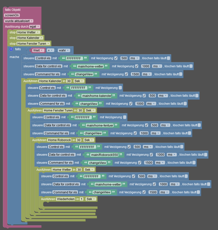

      Das ist das Script für den View wechsel, irgendwie habe ich den im Verdacht unter anderem... Die schleife ist raus. Aber der ist grad unter anderem aus, am Ram hat sich seit dem Einschalten nicht viel geändert.

        Homoran Global Moderator Administrators @D3ltoroxp last edited by
        @d3ltoroxp sagte in iob 3.3.4. Read-only state has been written without ack-flag:
        Blockly im nächsten Post, passt hier nicht mehr rein.
        bitte als Bild

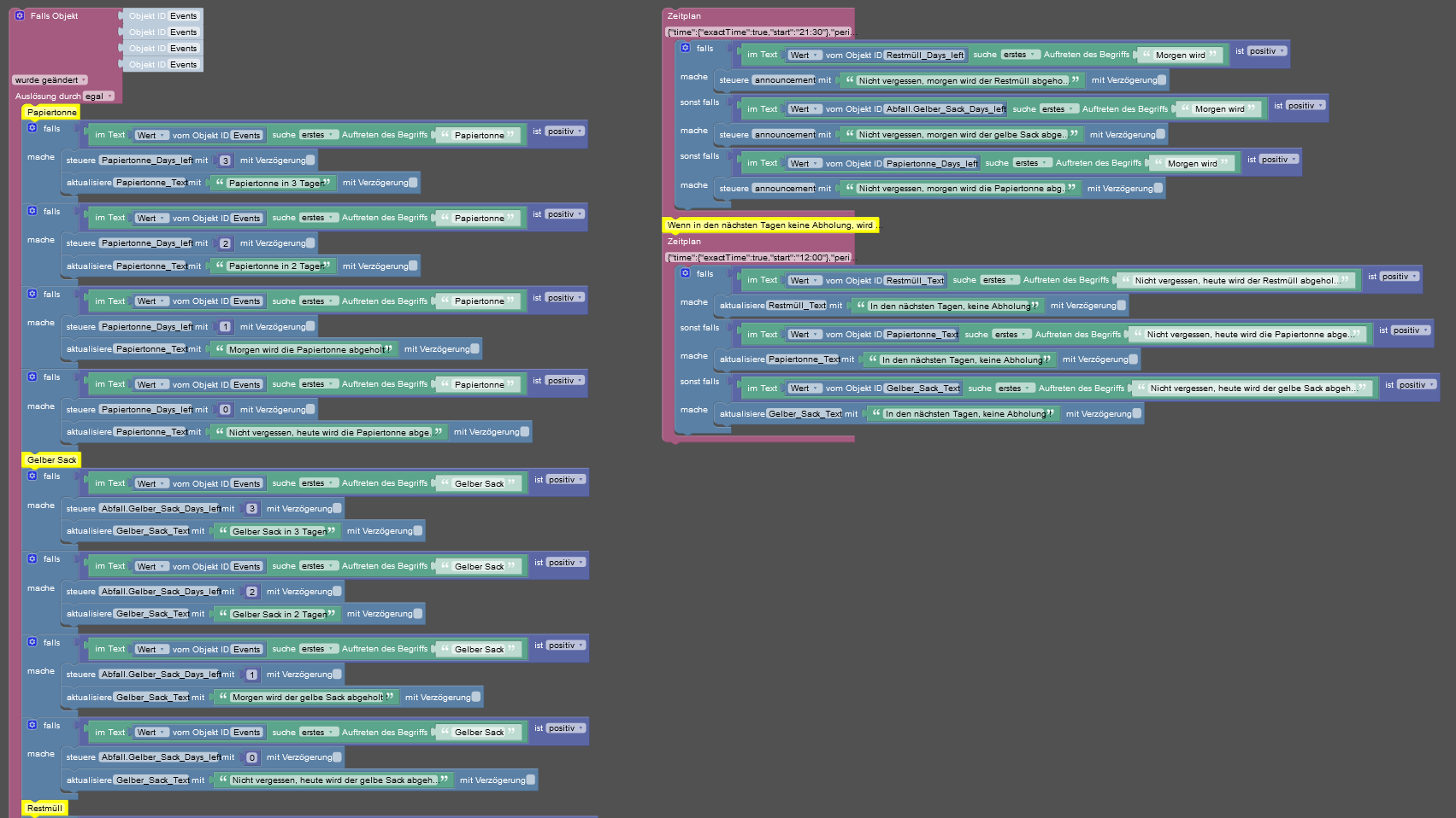

        D3ltoroxp 1 Reply Last reply Reply Quote 0
        • D3ltoroxp
          D3ltoroxp @Homoran last edited by
          @homoran said in iob 3.3.4. Read-only state has been written without ack-flag:
          bitte als Bild
          Hab die beiden oberen Beiträge editiert. Das Bild für den Kalender bekomme ich leider nicht größer, sonst ist nicht alles drauf.
            Homoran Global Moderator Administrators @D3ltoroxp last edited by Homoran
            @d3ltoroxp auf die Schnelle vom Handy: du hast überall steuere für eigene Datenpunkte.
            Da gibt es nix zu steuern, die willst du nur aktualisieren.
            Bei steuere ist ACK= false
            der letzte timeout ist leer und nirgends ein stop timeout.
            den Trigger kenne ich nicht, und weiß daher nicht, ob er durch eine Aktion erneut triggert u d dadurch einen der timeouts erneut startet, obwohl dieser noch nicht beendet ist

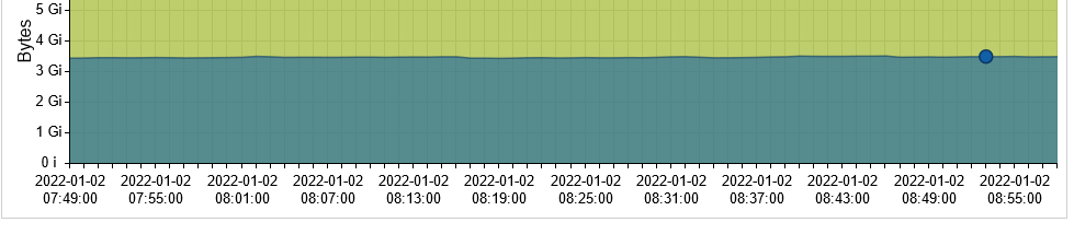

              Der Ram füllt sich langsam und die Log auch. Auch das System wird träger.
              Steuern dann indem Fall nur Aktoren, Motoren usw. wenn ich Werte in deinen DP schreibe über aktualisieren, dann ändere ich das mal ab.
              Frag mich halt warum in der Log steht, das er die DP's nicht finden kann, aber dennoch da sind.
              Sollten hier nicht bei erneutem Triggern die Timer gestoppt werden ? Den letzten Timer hab ich gelöscht oben angepasst. Im Kalender Script habe ich auf aktualisieren gestellt.
              EDIT::
              Hab jetzt mal nebenher das alte System laufen,wenn ich dort unter Objekte etwas anklicke ist innerhalb einer Sekunde alles da, davor steht zwar auch kurz (null) aber danach sind alle DP's befüllt. Im neuen System dauert das schon merklich länger, bis dort Daten erscheinen.
              Hier scheint doch gewaltig was nicht zu stimmen, mehr Leistung und es läuft träger ?

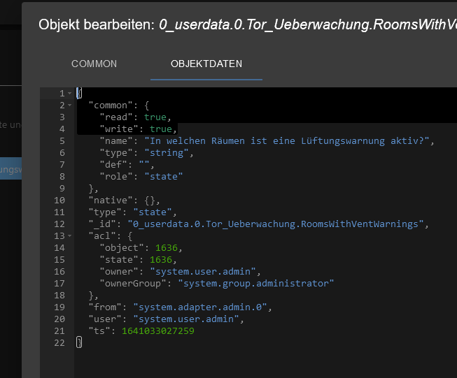

                        ticaki Developer @blue231181 last edited by
                        @blue231181 sagte in iob 3.3.4. Read-only state has been written without ack-flag:
                        Read-only state "0_userdata.0.Alexa-History-Script.JSON_Table" has been written without ack-flag with value
                        Ergänze/Ändere das object von 0_userdata.0.Alexa-History-Script.JSON_Table im Objektbrowser so das im common: auch write: true steht.
                        blue231181 1 Reply Last reply Reply Quote 1
                        • blue231181
                          blue231181 @ticaki last edited by
                          @ticaki
                          "common": "write: true"{
                          So? dann kann ich nicht speichern
                            ticaki Developer @blue231181 last edited by ticaki
                            @blue231181
                            common: {
                              write: true
                            den rest natürlich lassen du müsstest eigentlich nur write: true und einen Zeilenumbruch einfügen.
                            • blue231181
                              @ticaki Danke
