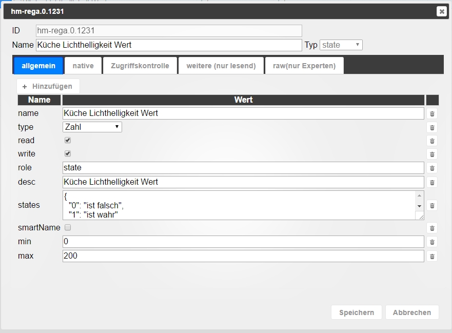

      habe in der CCU2 eine Systemvariable vom Typ Zahl Wert 0-200 angelegt.
      Im ioBroker unter Objekte kann ich aber nur 0 und 1 angeben.
      Kann mir da jemand helfen.
      Gruß Zippolighter
      • apollon77
        apollon77 last edited by
        Kann es sein das die als Boolean true/false in der CCU angelegt wurde?
        Du kannst den ioBroker-Datentyp sehen indem Du bei dem State im ioBroker unter "Objekte" auf den Stift ganz rechts klickst … Was steht da für ein Typ?
        • Z
          Zippolighter last edited by
          Hi appolon77,
          scheint mit den States zusammen zu hängen. Weiß aber nicht wo die herkommen
          • apollon77

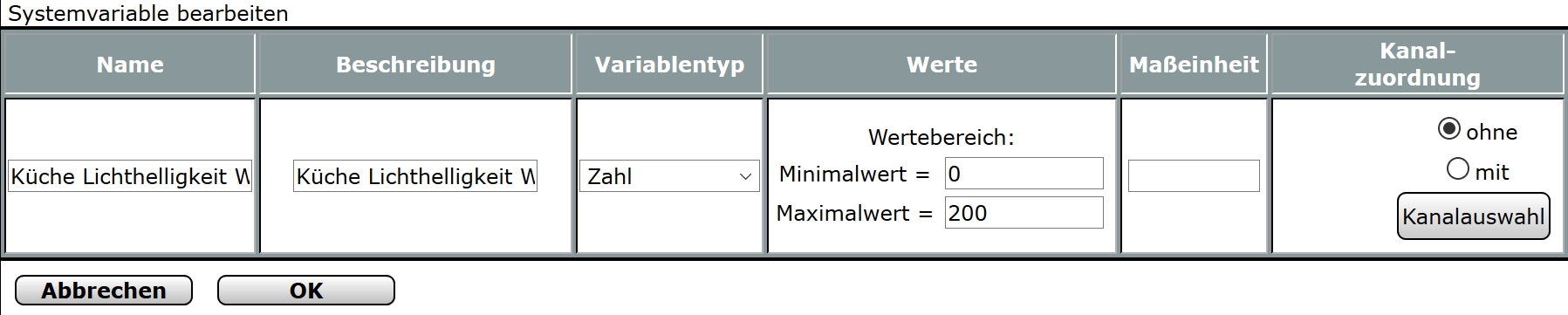

            Dann prüf mal wie diese Systemvariable in der CCU aufgesetzt ist!! Das kommt garantiert da her
            • Z
              Sieht für mich richtig aus
              ich lösche die mal und mach noch mal ne neue
