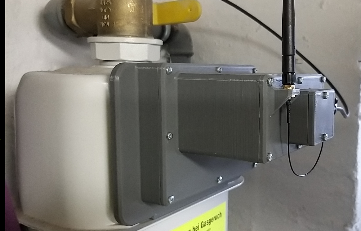

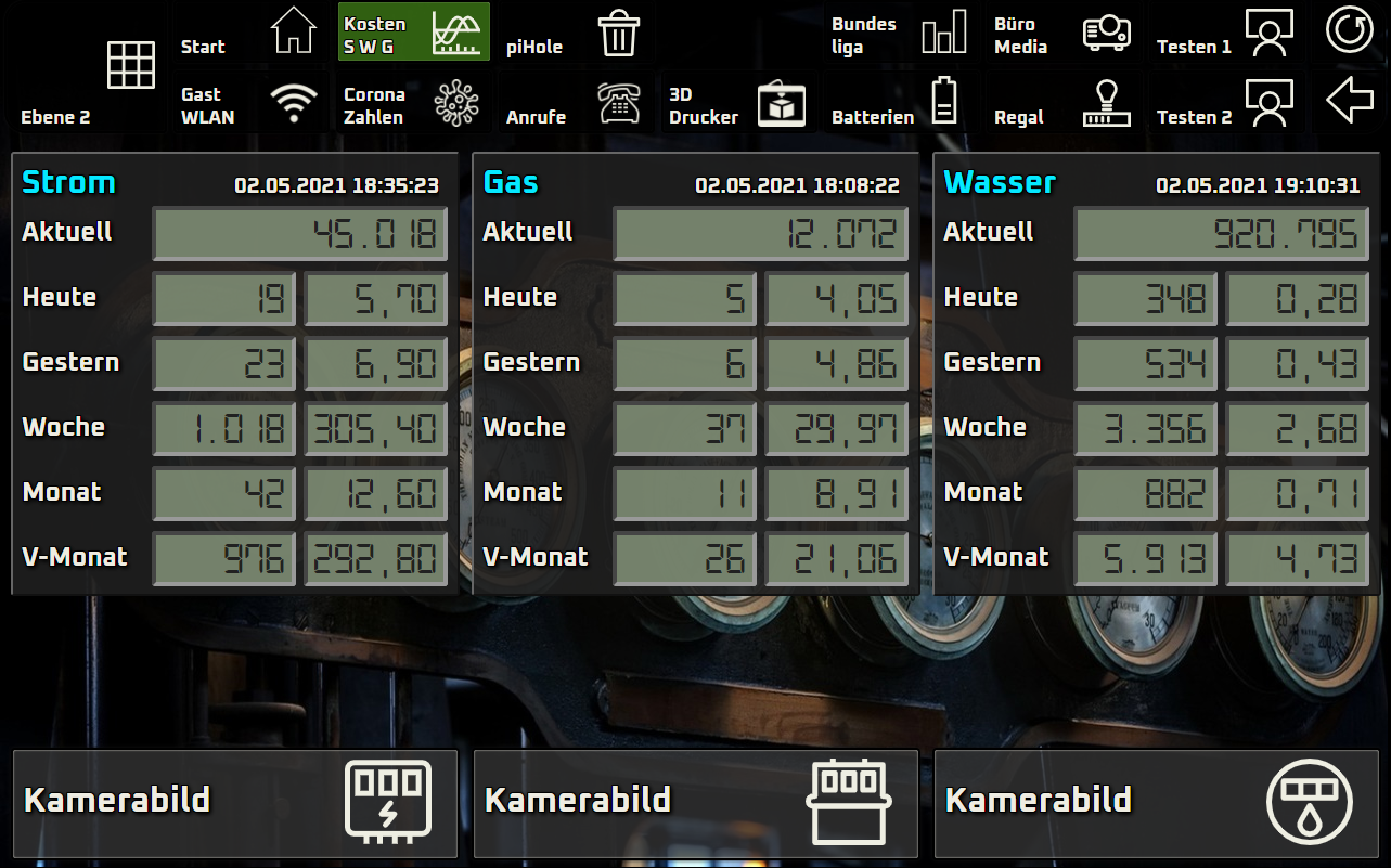

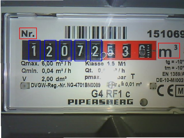

          Damit wird die Anzeige direkt vom Gaszähler abgelesen, sieht bei mir so aus:

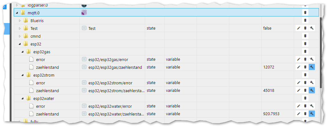

          Das landet dann per MQTT im ioBroker:
          Und kann dann z.B. mit dem SourceAnalyticx-Adapter verarbeitet werden:
          Die V-Monat (Vor-Monat) Werte sind noch nicht richtig, so lange läuft das bei mir noch nicht.
          Wie du siehst nutze ich das für Strom, Gas und Wasser.
          Selbst wenn der mal eine Zahl falsch abliest, so korrigiert er sich dann wieder selbst.
          Kosten: ESP32-CAM MB -Variante um die 10 bis 18 Euro (ich würde mit Antenne nehmen) + MicroSD karte 16GB + USB-Netzteil und Kabel. Gehäuse kann auch aus Pappe oder Holz gebaut werden, die Kamera sollte um die 8cm von der zu lesenden Zahl entfernt sein. Man kann also so um die 25 Euro hinkommen pro Messstelle

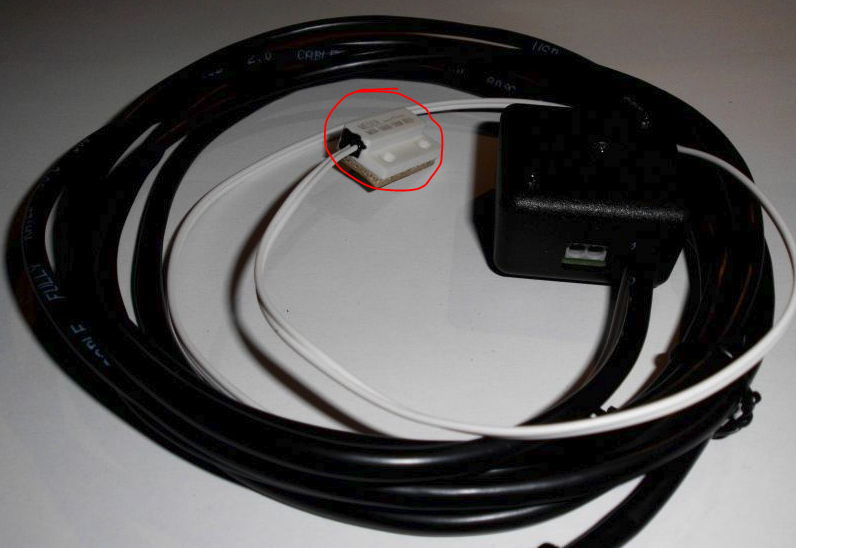

                  Wenn ich aber jetzt richtig sehe, dann wäre dies der Reed Kontakt (weißes Kabel):

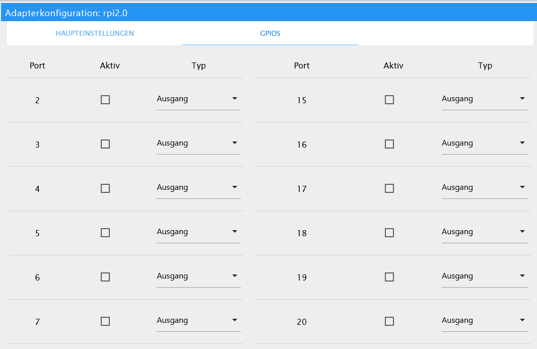

                  Nun einfach diese 2 Adern auf 3,3V/GND und einen GPIO legen. Ob diese GPIO von einem RPI oder von einem ESP stammen ist ja von der Funktion erst einmal unabhängig. Aus der HomeMatic Lösung deute ich, dass @DatzerF den RPI für nichts anderes benutzt und er auch bei voller Funktion des ReedKontaktes auf ihn verzichten könnte. Somit finde ich ein ESP8266 (1W vs 5W) keine schlechte Option um einfach den Kontakt auszuwerten und per Wifi zum IOBroker zu schicken.

                        Ja, den GPIO kannst Du Dir aussuchen und im Adaptermenü entsprechend konfigurieren bzw. aktiv schalten:

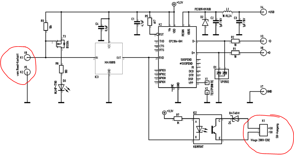

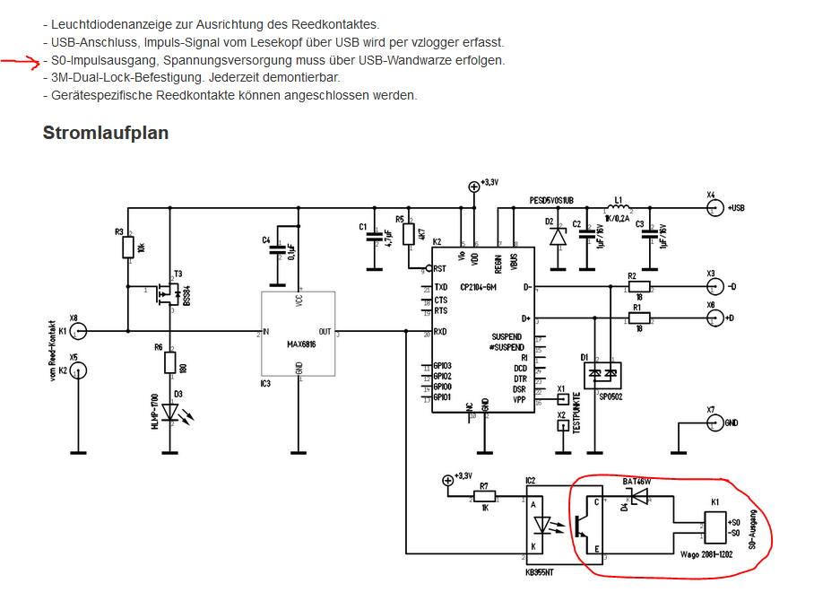

                            jetzt habe ich den Lesekopf doch nicht zerlegt, da dieser einen S0 - Ausgang mit Waco-Klemmen beschaltet hat.
                            Hier der Stromlauf- / Bestückungsplan des Lesekopfes.
                            Statt dessen habe ich den +S0 an der Wago-Klemme des Lesekopfes mit dem als Eingang konfigurierten GPIO-Port 22 (PIN 15) des Raspi verbunden. -S0 an der Wago-Klemme des Lesekopfes mit GND (PIN 6).
                            Der Lesekopf ist auch weiterhin per USB verbunden.
                            Meine Idee war, dass ich damit auch die Signale abgreifen kann. Das funktioniert soweit auch, am GPIO 22 sehe ich Statusänderungen / Impulse, die passen von der Anzahl und der Zeit aber nicht zu den Impulsen die von vzlogger gezählt werden.
                            Habe ich da einen Gedankenfehler, oder einfach nur was falsch konfiguriert oder zusammengesteckt?

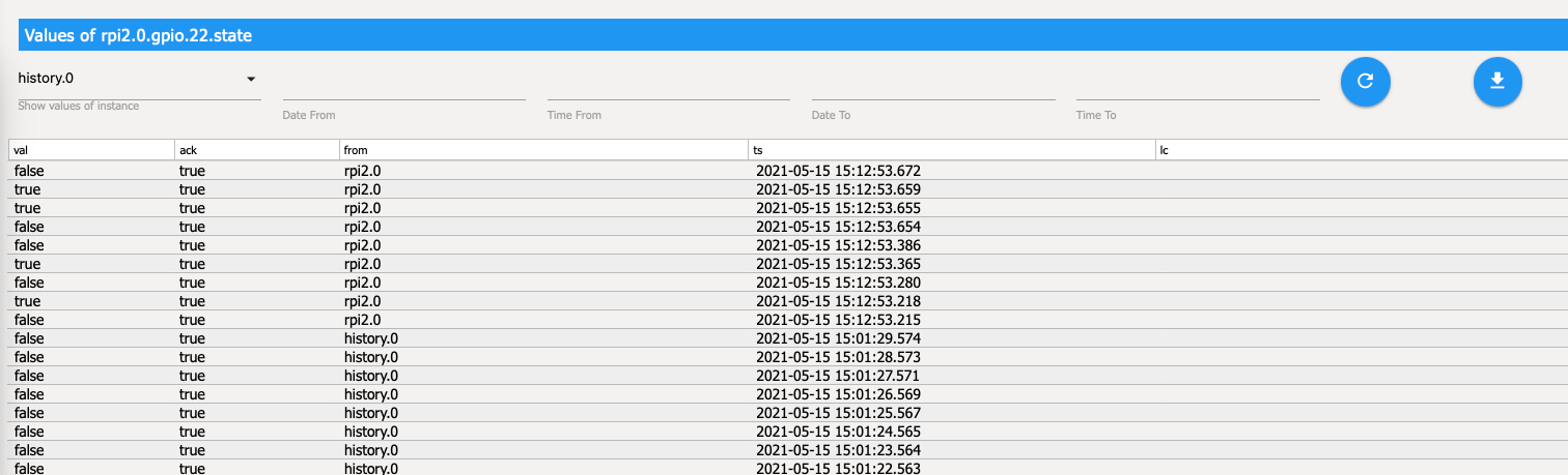

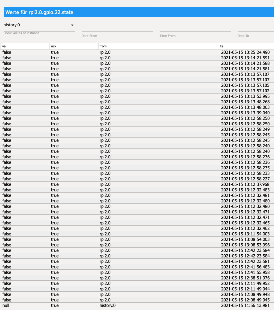

                            Statusänderungen am GPIO 22:

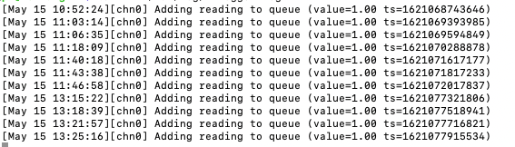

                            Impulse die der vzlogger gezählt hat, die Anzahl der Impulse passen:

                              A Former User @DatzerF last edited by A Former User
                              @datzerf
                              der S0 Ausgang hat derzeit keine Spannungversorgung, somit der RPI auch keine true Werte ....
                              In der Angabe zur Hardware steht, dass die Spannungversorgung über die USB-Wandwarze zu erfolgen hat. Was das bedeutet klicke ich gerade noch fröhlich zusammen 🙂
                              Edit: Die Verdrahtung ist wie folgt zu änden:
                              S0+ an Pin 1 des RPI (3,3V) und S0- an GPIO22 (zum detektieren).
                                DatzerF @Guest last edited by
                                    @datzerf
                                    Ja, die Versorgung des S0 Ausgangs hat losgelöst davon zu erfolgen.
                                    "Wandwarze" habe ich nur ewig nicht gehört und klingt erstmal komisch 🙂
                                    Wie oben beschrieben, gibst Du jetzt mit PIN1 aktiv 3,3V auf den S0 Ausgang und er schaltet das bei einem Impuls auf Deinen GPIO22/s0-/PIN15.
                                    Hoffe das klappt so, da der s0 mit 5V-20V spezifiziert ist. Wir geben da gerade aber nur 3,3V drauf(könnte etwas wenig sein). Ich bin da aber lieber vorsichtig, da der GPIOs des RPI nur 3,3V verträgt. Erhöhen und 5V mit PIN2 da drauf geben geht immer noch.

                                      @pete0815 sagte in Frage: Gaszähler-Ersatz für vorhandene vzlogger-Anbindung:
                                      Und wenn das nicht geht, nimmst du dann z.B. einen PCF8574, den du mit den 5V des Raspi speist (und natürlich am I2C des Raspi anhängst) - der liefert dann auch auf seinem Output 5V. Under PCF8574 kann mit dem i2c Adapter in ioBroker eingebunden werden. Läuft bei mir einwandfrei.

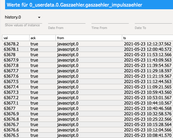

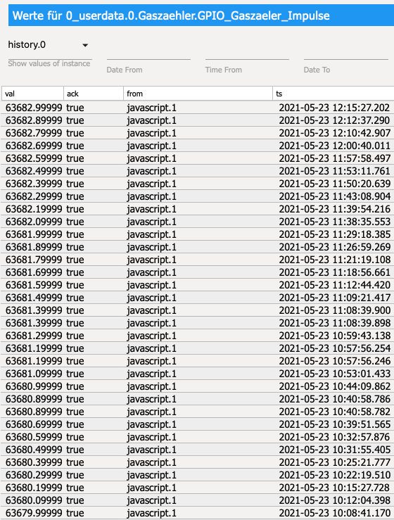

                                            Es ist aber tatsächlich so, dass die Anzahl grob doppelt so hoch ist.
                                            vzlogger zählt um 12:12:37 / 12:00:40 / 11:53:12 / 11:43:09
                                            GPIO zählt um 12:12:37 / 12:10:42 / 12:00:40 / 11:57:58 / 11:53:11 / 11:50:20 / 11:43:08
                                            Der vzlogger registriert und speichert den Impuls dann wenn der Magnet aus der Zählwalze am Reed - Kontakt "Eintrifft". Um 12:12:37 kommt also dann die 7 der zweiten Nachkommastelle der Zählwalze zum Kontakt.
                                            Dann liefert auch der GPIO einen Impuls. Zusätzlich aber auch ca. 2 Minuten vorher. Da war aber scheinbar nix los. Vor allem dauert es keine 2 Minuten bis 0,1 Kubikmeter Gas verbrannt sind, die Zählwalze also einmal vollständig durchgelaufen ist.

                                            Gezählte Impulse des vzlogger - 18 Impulse
                                            Gezählte Impulse des GPIO - 32 Impulse
