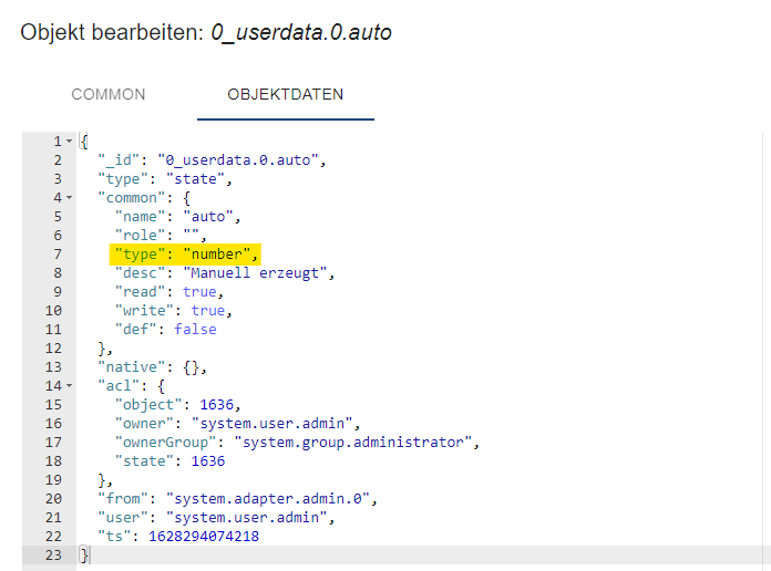

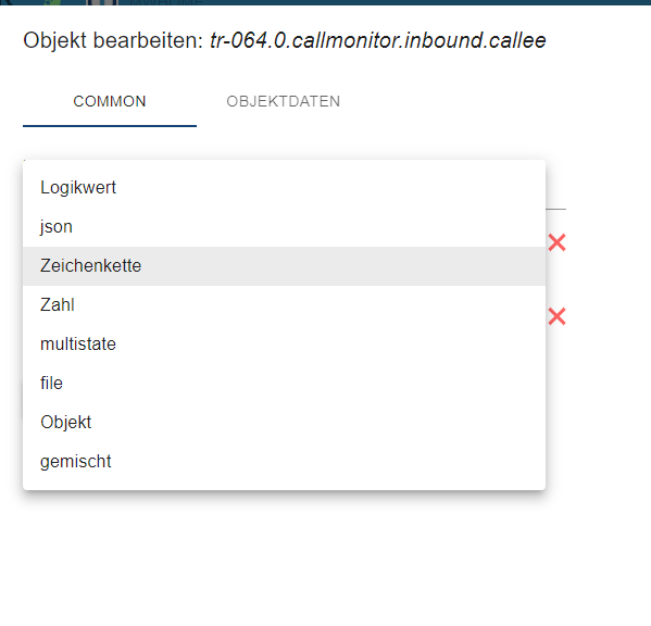

                          @bavarian Du kannst den Datenpunkt einfach den gewünschten Typ verpassen. Also wenn number erwartet wird, dann auf Zahl umstellen. Wenn der Adapter mal so oder so schreibt, kann man den DP auch auf mixed umstellen, dann unterbleibt die Typprüfung.
                          Den DP bearbeiten und dann an der markierten Stelle den gewünschten Datentyp eintragen:
                          Man kann anscheinend auch den Typ direkt bearbeiten:
                          B 1 Reply Last reply Reply Quote 2

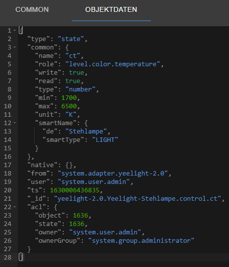

                                Bielefelder81 @invidianer last edited by
                                Also ich habe immernoch die Meldung.
                                Hatte die DPs auch alle schon gelöscht und der Dateityp ist bereits "number"...
                                Trotzdem zeigt er immer das an...

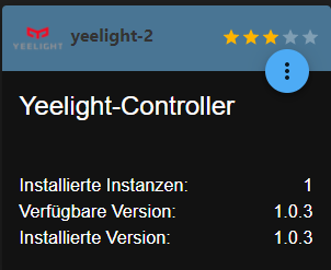

                                    Bielefelder81 @crunchip last edited by
                                    @crunchip Also bei mir ist Yeelight auf 1.0.3, aber mir wird auch keine höhere verfügbare Version angezeigt.
                                      Thomas Braun Most Active @Bielefelder81 last edited by
                                      @bielefelder81
                                      Dann bist du (ganz vernünfitg) auf dem Stable-Zweig.
                                      yeelight-2
                                      github:	1.1.2
                                      latest:	1.1.2 for 22 days
                                      stable:	1.0.3 for 21 months

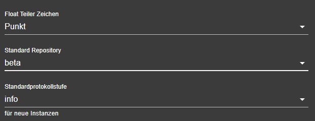

                                        Bielefelder81 @Thomas Braun last edited by
                                        @thomas-braun Ich habe es auch gerade auf "Beta" geändert und trotzdem kein Update
