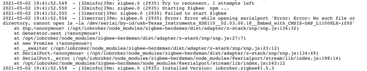

      ich habe vor einiger Zeit mir den Raspberry 4 mit 8GB Speicher zugelegt, um nun dort den cc26x2r1 anzuschließen.
      Anschlußport ist herausgefunden und eingegeben, doch leider wird der Zigbee Adapter nicht grün.
      Anbei ein Ausschnitt aus dem Log:
      Kann mir jemand sagen, was das Problem ist?
      Viele Grüße
      Jürgen

        @gironimo ich würde mal behaupten du hast den folgenden Text als Serielle Schnittstelle eingetragen:
        ls -la /dev/serial/by-id/usb-Texas_Instruments_XDS110__02.03.00.18__Embed_with_CMSIS-DAP_L11008LX-if00
        Zumindest das
        ls -la
        ist da zuviel.
        Nebenbei: Logs bitte immer als Text in Code Tags (</>), nicht als Bild.
        A.

          @asgothian oh mein Gott, wie blöd!
          Genau das war es! Vielen Dank, er geht jetzt.
