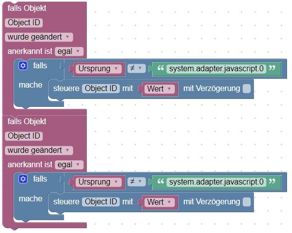

        @dj-rico Ändere mal das Blocky auf diese Variante:
        Passiert es immer dann, wenn der Raspberry ausgelastet ist?

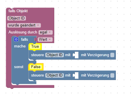

            paul53 @DJ Rico last edited by paul53
            @dj-rico
            Versuche es mal so:
            Wert findet man unter "Trigger".

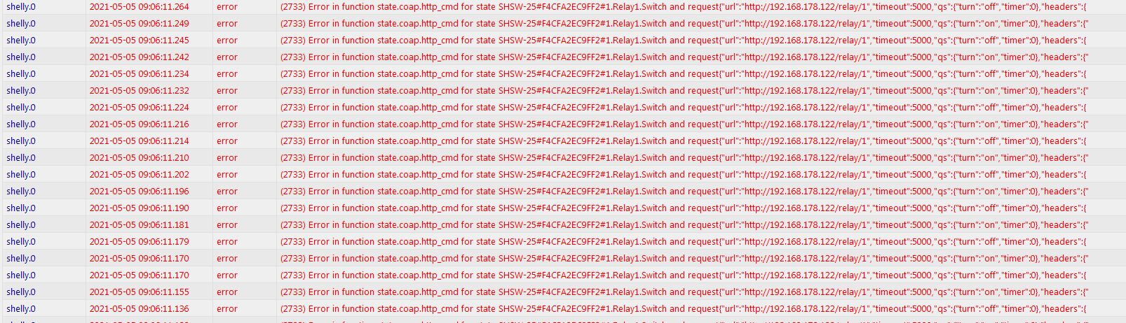

                  so sehen übriens die Fehlermeldunen im Log aus.
                  bin nämlich dabei grade ein paar Scripte zu überarbeiten
                    @dj-rico sagte: so sehen übriens die Fehlermeldunen im Log aus.
                    Das sieht nach einer Endlosschleife aus, die den Shelly-Adapter überfordert. Um so etwas im Skript zu verhindern, versuche es mal so:
                    Wert und Ursprung aus "Trigger".

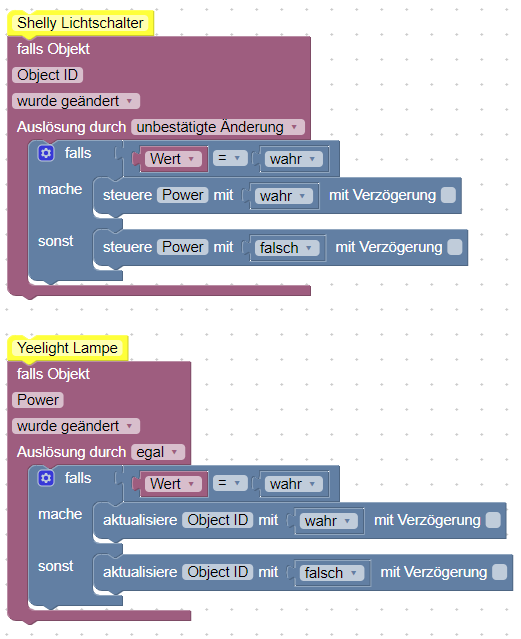

                        Kusi @DJ Rico last edited by Kusi
                        @dj-rico Ich hatte ein ähnliches Problem, jedoch mit Nuki, dies spielt aber keine Rolle.
                        Versuche folgendes:
                        Bei "Object ID" ist der Datenpunkt Switch.
                        Achte dabei auf die unterschiedlichen Blöcke steuere und aktualisiere.
                        Beim "falls Objekt"-Block der Yeelight Lampe ändere die "Auslösung durch" auf unbestätigte Änderung (siehe mein Foto).
                        Info am Rande: Wie ich das sehe hat @paul53 dasselbe im Fokus, er löst es aber direkt über die Abfrage.
