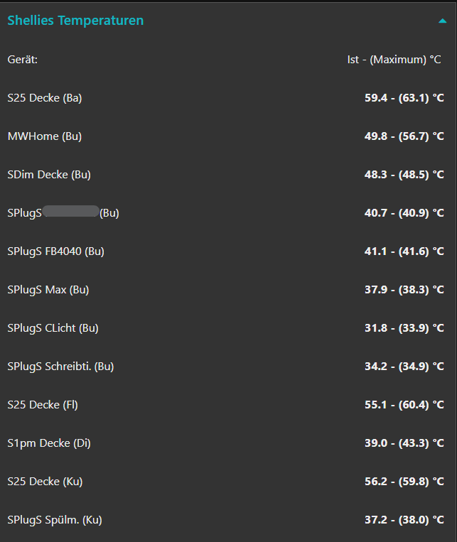

        @pete0815 Bei mir werden sie zwar nicht ganz so heiß - aber sie werden wesentlich heißer als die Übrigen Modelle. Das wurde aber im Netz schön häüfig diskutiert. Ich habe im Moment die Temperatur immer unter Beobachtung, und hängt sicher auch von der Last ab.
        Ich protokolliere deshalb auch immer das Maximum:
          A Former User @mickym last edited by
          @mickym Danke, also dann ein Unterschied von 15Grad nicht unüblich und die 2.5er eher dichter an der Obergrenze konstruiert. Mmmh, Last geht bei mir da eigentlich fast nix drüber. Beide steuern 2 Motorventile für eine Gartenbewässerung und da es gerade feucht und kalt draußen ist also quasie IDLE Betrieb. Wenn ein Ventil fährt (30Sekunden) werden maximal 15W angezeigt.
