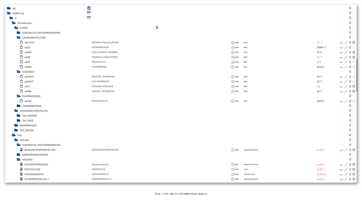

                      axel last edited by
                      @unltdnetworx Ich suche die Systematik in den URLs, bzw. die richtigen Einstellungen. Musste nach längerem problemlosen Betrieb die ioBroker-Hardware austauschen. Nach dem Einspielen des Backup funktionieren nicht mehr alle Werte...
                      Einstellungen:
                      Ergebnis:
                      Ich bekomme nur Werte bei den Einstellungen.
                      Kannst Du mit da einen Tipp geben?
