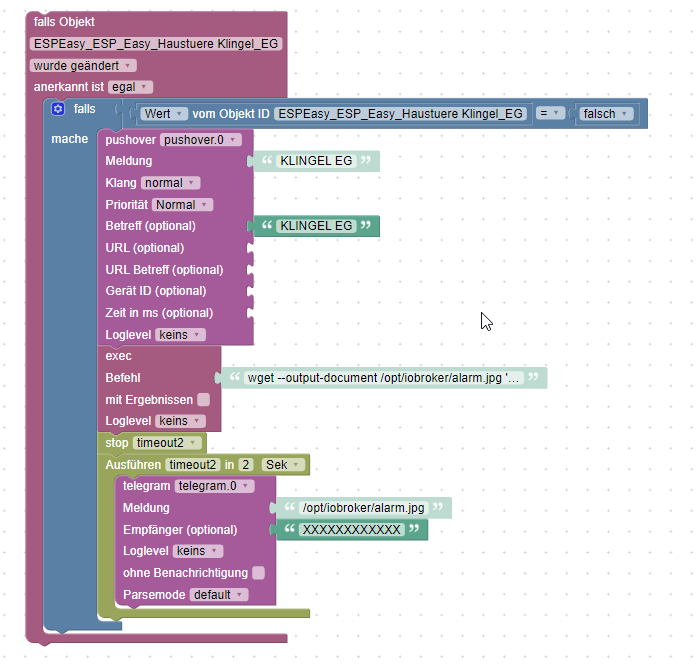

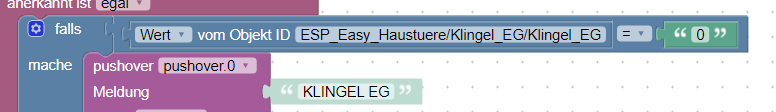

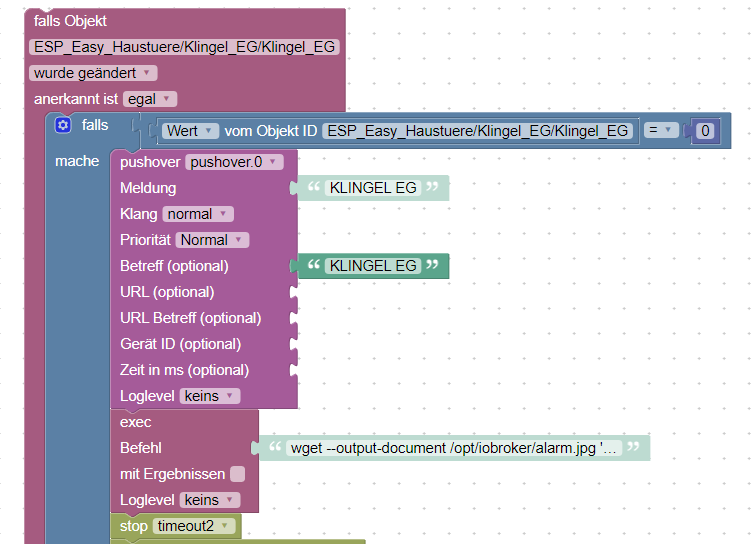

      Ich habe hier ein komisches Phänomen welches ich nicht ganz verstehe.
      Wenn es an der Haustüre klingelt (Eingang wird "false") bekomme ich ein Pushover / dann bekommt die Kamera
      den Befehl ein Foto zu schießen und abzulegen, und 2 Sekunden später soll es dann per Telegram verschickt werden.
      Soweit so gut - das funktioniert auch, aber nach ein paar Tagen dann kommt nur noch die Pushover Message, das
      Foto nicht. Wenn ich dann in Blockly den Baustein neu starte, dann geht es wieder für ein paar Tage.
      kann mir einer erklären wieso das so ist?

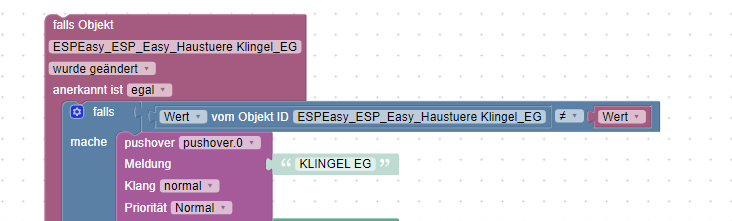

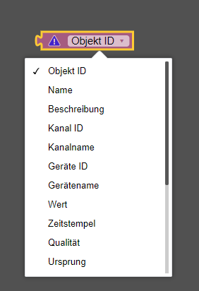

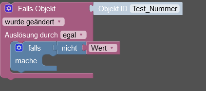

        @heimweh ersetze mal das "falls wert vom Objekt ID ESPEasy[...] = falsch" gegen "falls nicht Wert". Wert findest Du im Menü "Trigger", wenn Du bei "Objekt ID" den kleinen Pfeil klickst:
        Hintergrund: Du liest den Wert des Objekts in Deinem Script 2x: 1x beim Trigger und dann leicht zeitversetzt nochmal in der "falls" Bedingung. Mit meinem Vorschlag nur einmal beim Trigger.

          @ahnungsbefreit - Das ist ein guter Hinweis, erscheint auch logisch! Ich werde das mal testen! Komisch dann aber das Pushover immer funktioniert, nur das Foto senden per Telegram nicht.

            @ahnungsbefreit - so oder?

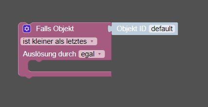

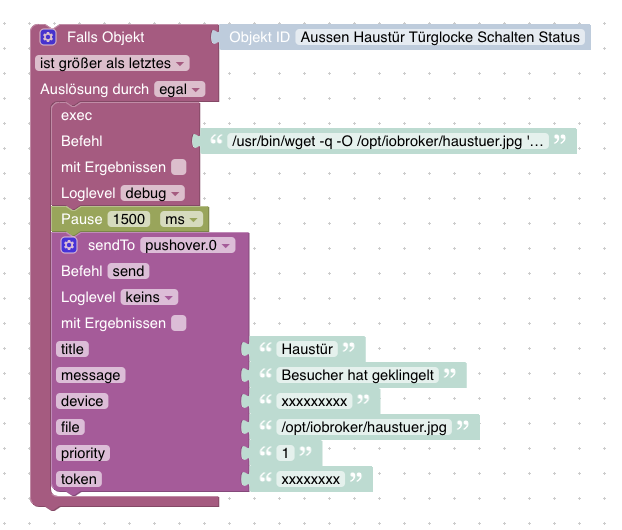

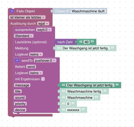

                      @dslraser Ja, Du hast recht, das geht noch einfacher.
                      @Heimweh Probier mal so:
                      Und dann lass das "falls..." ganz weg
                      Durch die Prüfung auf "kleiner als letztes" wird der Trigger immer ausgelöst, wenn der DP vorher "true" wahr und dann "false" wird

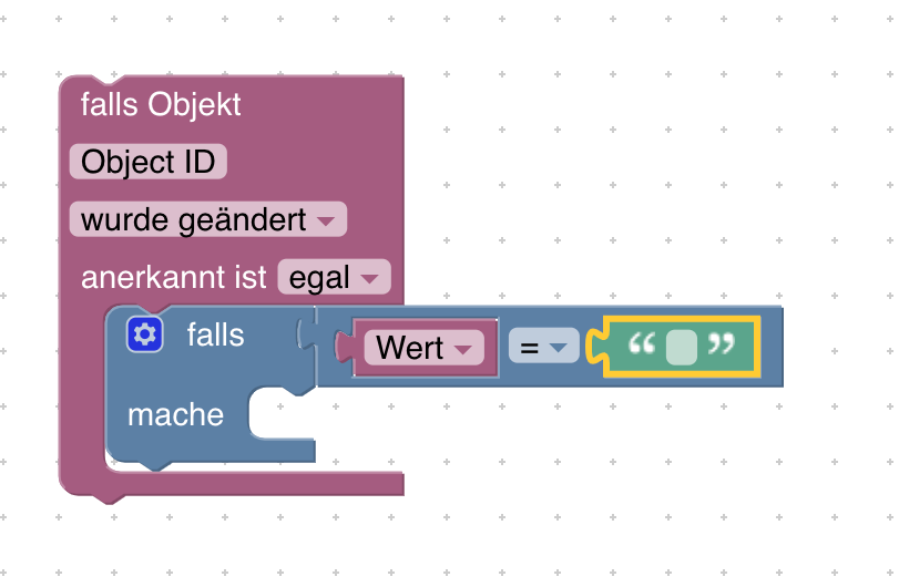

                                          dann musst Du Deinen Trigger halt doch mit einer falls Abfrage versehen und auf den Text prüfen, egal in welcher Variante.
                                          so ungefähr
