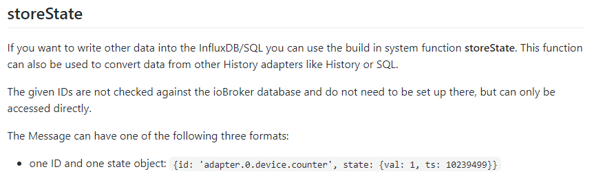

                    @apollon77 Laut Adapter-Beschreibung:
                    The given IDs are not checked against the ioBroker database and do not need to be set up there, but can only be accessed directly.
                    Da kommt man schon auf die Idee, das keine Voraussetzungen notwendig sind. Vielleicht die Doku anpassen und den Hinweis auf die notwenige History-Einstellung (aktiv) erwähnen.
                    Und gleich die Beispiele, die du oben schon angezeigt hast.

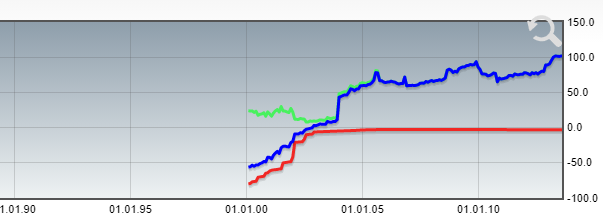

                                Ne andere Frage zu sql.
                                Wenn ich mit einem kleinen Script den ts ausrechne, klappt dies einwandfrei mit folgender Ausnahme:
                                Wenn das Datum vor 2000 liegt, dann wird offensichtlich ein falscher ts erzeugt.
                                Wenn ich diesen erzeugten ts eingebe im Internet scheint er aber richtig zu sein.
                                Nur in einem flot erscheint der Punkt nicht !?
                                Script:
                                var theDate = new Date("30 december 1999");
                                            if (logging) log (theDate.getTime());
                                Warum ist der ts bei Daten vor 2000 falsch (oder zumindest im flot) ?
                                Oder was muss man anders machen.
                                Oder liegt es an flot ?

                                    Im flot werden diese jedoch nicht angezeigt.
                                    Alles was älter als 2000 ist kommt nicht in flot an.
                                    Muss ich noch etwas anderes beachten?

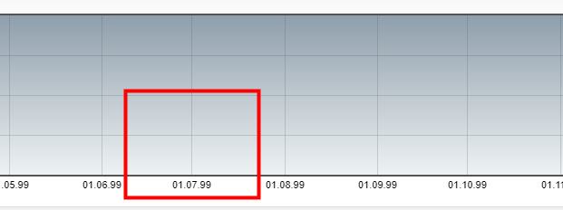

                                        Hallo an alle.
                                        Nochmal die Frage ganz konkret.
                                        Werte vor 01.01.2000 werden in sql gespeichert.
                                        Wie bekommt man es hin, dass diese auch angezeigt werden in flot ?

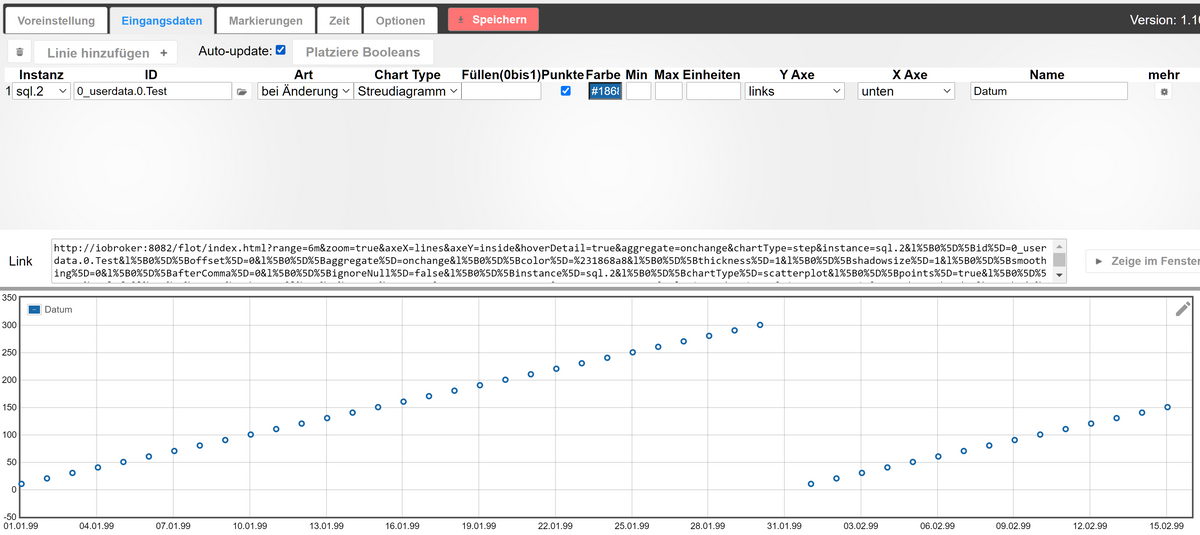

                                        • apollon77
                                          apollon77 last edited by
                                          Ich könnte mir vorstellen das das hier der Grund ist
                                          https://github.com/ioBroker/ioBroker.sql/blob/c4df5fa0e25610dfcb3e245f8140331dea35022f/main.js#L1858-L1861
                                          Das denke ich macht keinen Sinn weil die Daten ja aus der DB kommen.
                                          Nimm das mal bitte Testweise bei dir raus. tuts dann?
                                          F bahnuhr 2 Replies Last reply Reply Quote 0
                                            fastfoot @apollon77 last edited by
                                            @apollon77 sagte in SQL - Wert per Script speichern:
                                            ...weil die Daten ja aus der DB kommen.
                                            das macht auch anders keinen Sinn, die Prüfung müsste auf < 946681200 lauten, nicht < 946681200000. Auch 946681199999 sind immer noch ms
