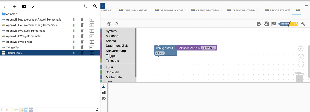

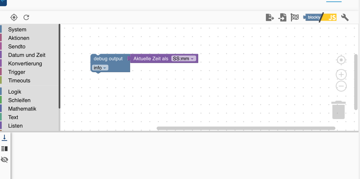

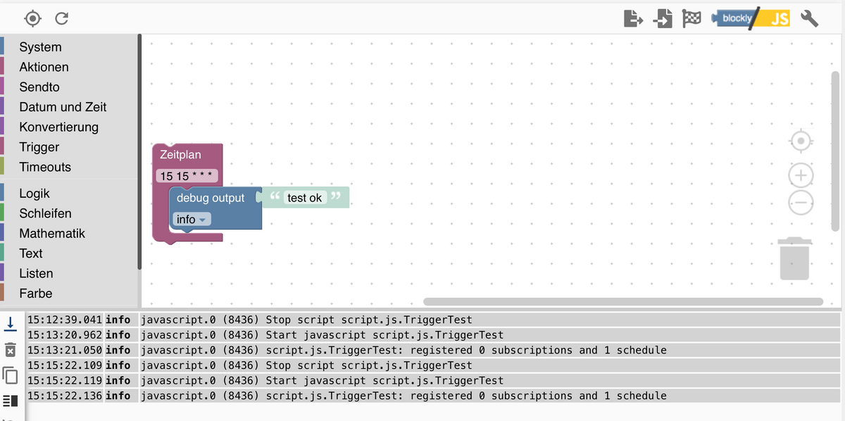

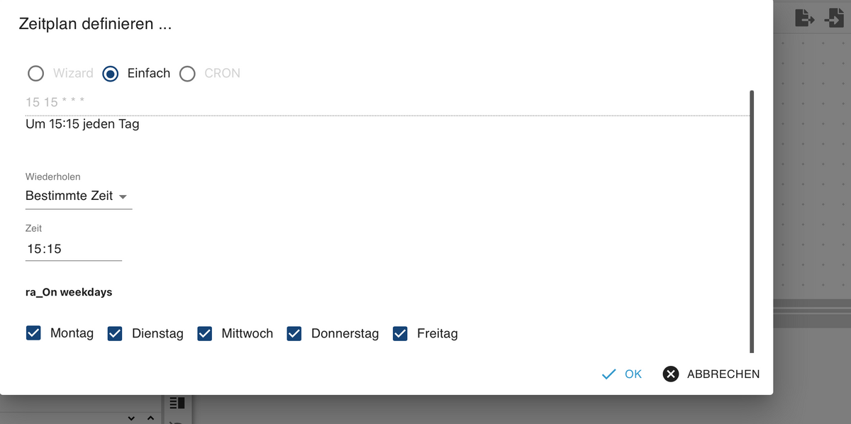

      Ich möchte jeden Tag zu einer bestimmten Zeit eine Aktion ausführen. Der Zeitplan-Trigger funktioniert aber nicht.
      Hier im Beispiel: Um 15:15 sollte ein Debug-Text ausgegeben werden. Kurz vor der Zeit habe ich das Skript gestartet, aber um 15:15 ist nichts passiert. Das zeigt das Log-Fenster nach dem erneuten Start des Skripts.
      Vermutlich mache ich irgendetwas Grundlegendes falsch ...
      schedule("15 15 * * *", async function () {
        console.log('test ok');
        Homoran Global Moderator Administrators @ab-bro last edited by
        @ab-bro sagte in Zeitplan-Trigger funktioniert nicht - Anfängerfehler?:
        was kommt da bei dir raus?

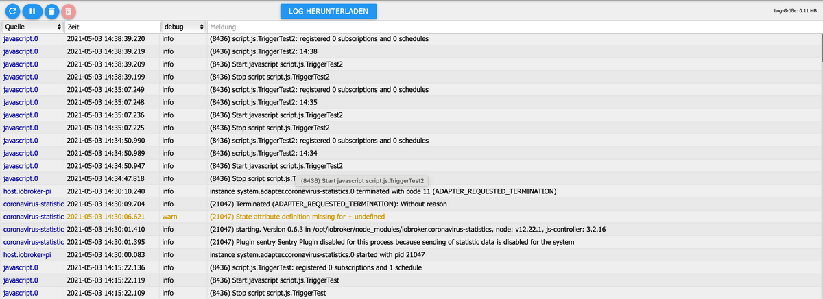

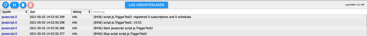

          ab-bro @Homoran last edited by
          Gar nichts. Auch keine Meldung, dass das Skript ausgeführt wurde.

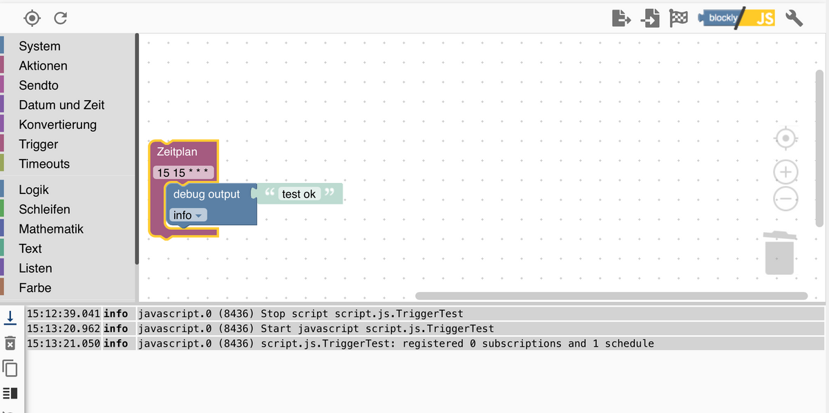

            läuft das Skript?
            wenn ja mal den Browser refreshen und Skript nochmal reloaden
              Ja. Ich habe zumindest auf den Start-Button gedrückt. Aber im Log wird kein Start des Skripts angezeigt.

                    ab-bro @paul53 last edited by
                    Stimmt. Da wird etwas angezeigt.
                    Ah! Da steht eine andere Zeit! Eine Stunde weniger ...
                    In dem Log in Skript-Fenster war die Zeit korrekt.
                      Homoran Global Moderator Administrators @ab-bro last edited by Homoran
                      die Zeit auf dem PC - aber nicht die vom ioBroker-Server
                      Auch die Zeiten des logs sind falsch

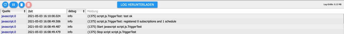

                                            Ich bin die Lokalisierung-Einstellung des Pi einmal durchgegangen und habe ihn neu gestartet. Jetzt ist die Zeit auch im Log ok und die Zeitsteuerung im Skript funktioniert auch.
                                            Vielen Dank für die schnelle Hilfe!
