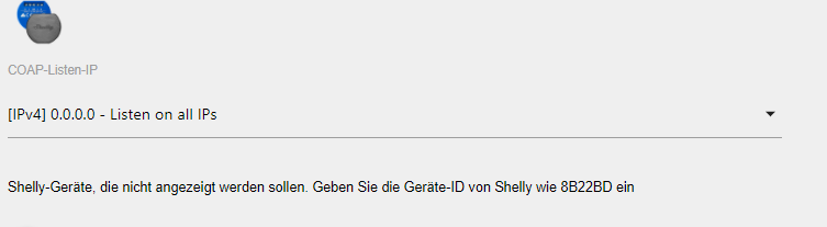

        @dergoldjunge Wie sind deine Einstellungen:

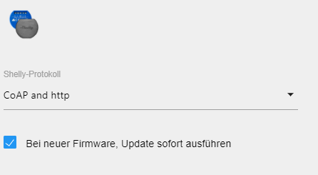

        Coap-Einstellungen:

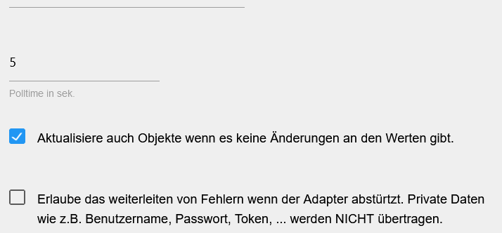

          DerGoldjunge @DerGoldjunge last edited by
          @mcu

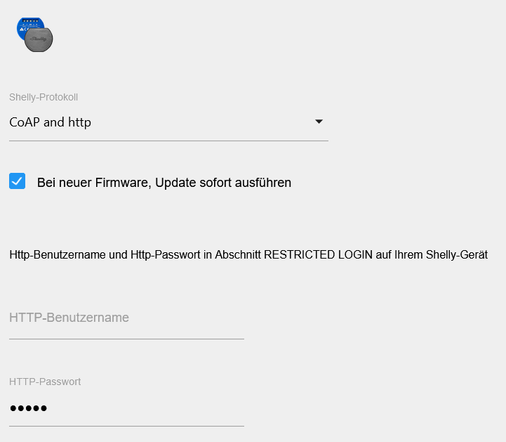

          hier meine Einstellungen. Die auch so funktioniert hatten:
            MCU @DerGoldjunge last edited by

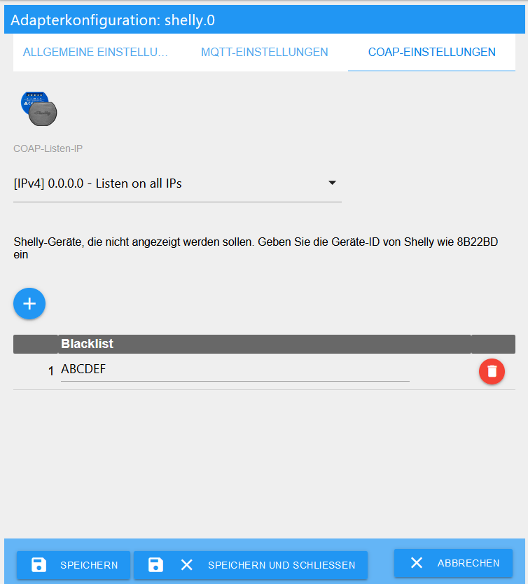

                              @dergoldjunge auf jeden fall mal auto update raus! den blacklist eintrag kannst du löschen.

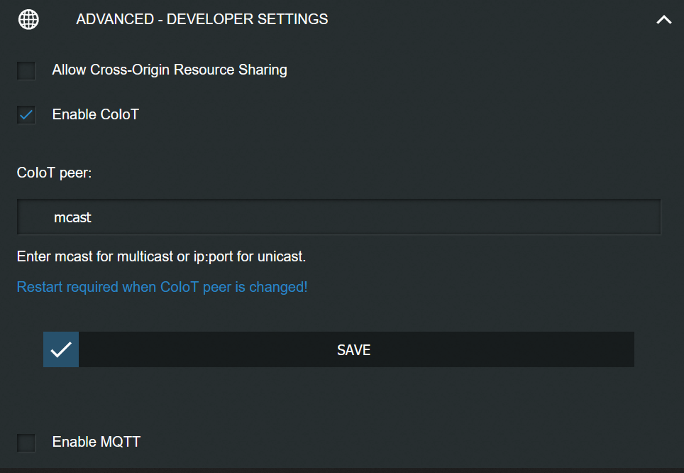

                                  DerGoldjunge @da_Woody last edited by DerGoldjunge
                                  Hab da nix geändert. so siehts bei mir aus.

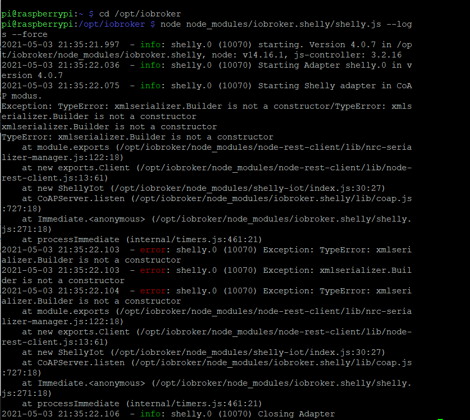

                                    Wenn ich den Adapter manuell stoppe und über die Console starte komme die ERORRS

                                        da_Woody @DerGoldjunge last edited by
                                        @dergoldjunge was das soll weis ich nicht, aber mit mcast wirst do trotzdem nicht viel freude haben...

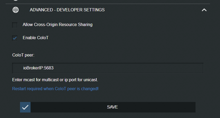

                                            @dergoldjunge ich empfehle gar nichts, aber mit der letzten FW wurde auf unicast umgestellt. mcast funzt nicht mehr.
                                            CoIOT aktivieren, IP vom ioBroker reintippen, port wird beim speichern selbstständig angehängt.
