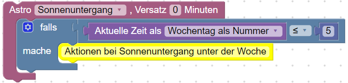

            paul53 @maxpd last edited by
            @maxpd sagte: wo findet die Eingrenzung wie statt?
            Beispiel:

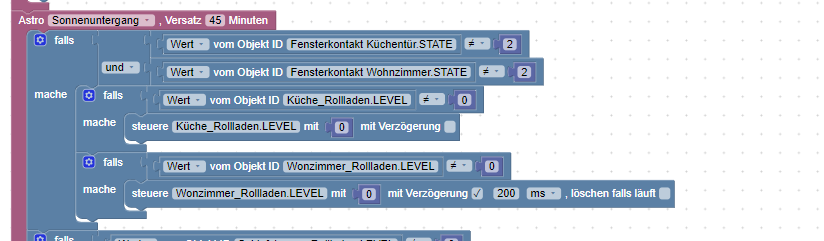

              maxpd @paul53 last edited by
              @paul53 Oha, danke, simple..

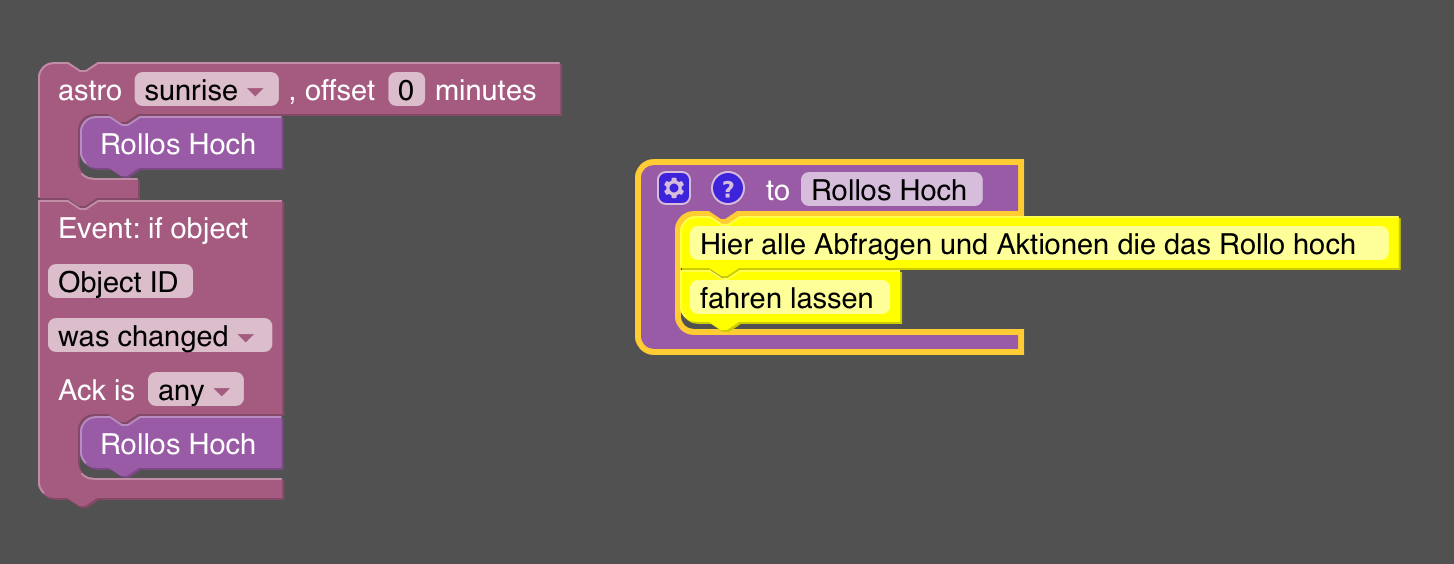

                maxpd @maxpd last edited by
                @paul53 Hi,
                hätte noch eine weitere Frage wie man Astro kombiniert.
                Und zwar möchte ich das der Druck auf einen Knopf quasi dass ausführt, was die Astro funktion ausführt, nur ggf früher.
                Muss ich hierzu alles innerhalb der Astro Funktion in den Trigger des Event Knopfes kopieren und hab es dann doppelt oder kann ich die Sache irgendwie schlank halten?
                Die einzige Möglichkeit es schlank zu halten wäre, dass ich sowohl den Knopfdruck als auch den Astro eine Variable ändern lasse und die Variable als gemeinsamen Trigger für die Ausführung verwende.
                • Asgothian
                  Asgothian Developer @maxpd last edited by
                  @maxpd Am einfachsten hälst Du es schlank wenn du die eigentliche "Aktion" in einen "Funktions" Baustein auslagerst und diesen dann in beiden Triggern nur aufrufst:
                    maxpd @Asgothian last edited by
                    @asgothian Danke dir. Ähnelt einer Vermutung 🙂
