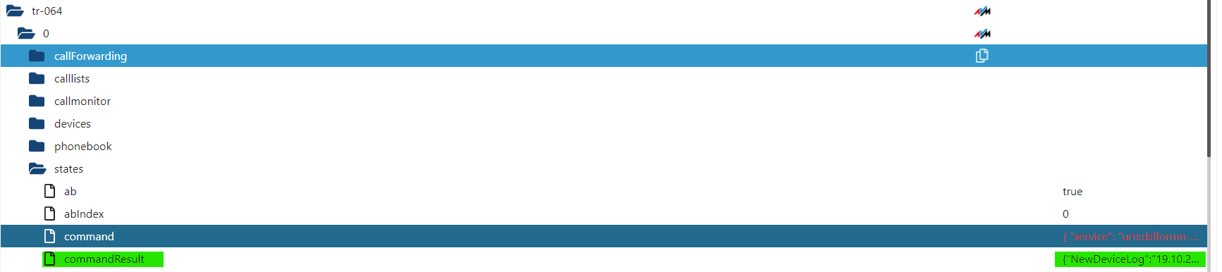

                @woodbert Du kannst das DeviceLog einfach über den tr-064 Adapter auslesen.
                Einfach in den command Punkt folgenden Befehl eingeben:
                  "service": "urn:dslforum-org:service:DeviceInfo:1",
                  "action": "GetDeviceLog",
                  "params": {}
                Im Übrigen funktionieren alle Befehle aus https://avm.de/service/schnittstellen/
                allerdings muss man immer urn:dslforum-org nutzen und nicht was in der Beschreibung dabei steht.
                Den Befehl selbst habe ich aus dieser Doku genommen: https://avm.de/fileadmin/user_upload/Global/Service/Schnittstellen/deviceinfoSCPD.pdf

                  • mickym
                    mickym Most Active @woodbert last edited by mickym
                    @woodbert Nein in Deinem tr064 Adapter hast Du einen Datenpunkt command unter states:
                    Da schreibst Du den von mir geposteten JSON String rein.
                    Das Ergebnis bekommst Du dann im nächsten Datenpunkt commandResult.

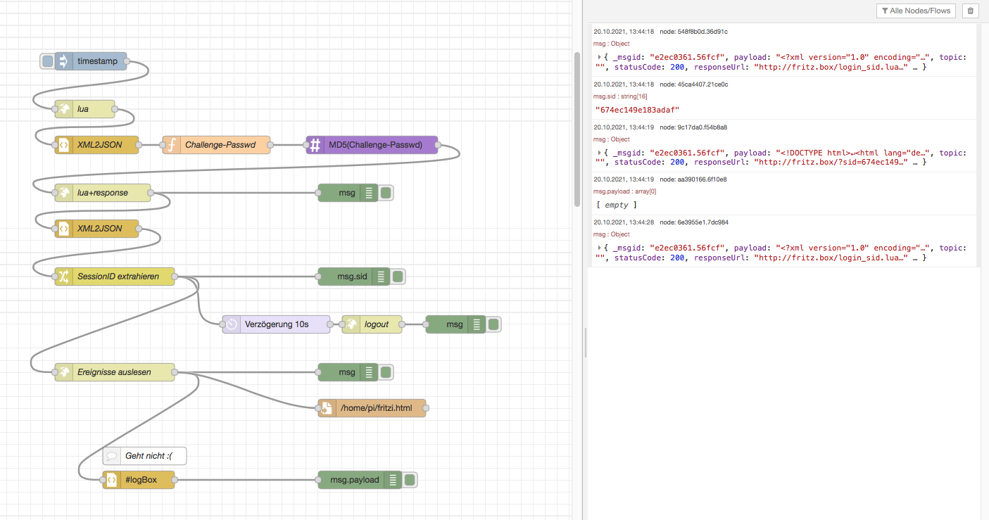

                                        • W
                                          woodbert @woodbert last edited by
                                          @woodbert Junge, Junge, das hat verdammt viel Zeit gekostet, nur mal die Authentifizierung hinzubekommen, da die Infos auf o.g. Seite veraltet waren und auch das PDF von AVM veraltet war.
                                          Wen es interessiert, wie's geht ... fragt mich.
                                          Ich konnte in Node Red mit einem http-Request verschiedene Seiten auslesen, nachdem ich eine gültige Session-ID erzeugt hatte. Leider kann man auf diesem Weg nicht alle Seiten abfragen und dann parsieren: meiner Meinung nach sind alle Seiten, die noch ein JS zur Anzeige erfordern, so nicht zu bekommen.
                                          Ihr ahnt es: Das Ereignisse-Log ist auch nicht auszulesen.
                                          Mal sehen, ob ich da weitermache, ... 😨

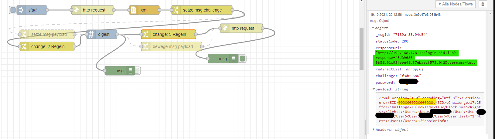

                                          • mickym
                                            @woodbert jo mich würde es interessieren - habe den response nicht hinbekommen mit md5 und binary - anstelle von string. Ich bekomme auch nicht den md5 aus dem Beispiel hin.
                                            Habe immer nur md5 als String input und nicht als binary input hinbekommen
                                            Bekomme einfach die URL nicht hin, obwohl die eigentlich richtig ausschaut:
                                            Hab auch mal versucht - den Digest aus dem PDF Beispiel hinzubekommen.
                                            Aber ich bekomme halt immer nur den String als MD5 und nicht den Buffer den ich mal versucht habe auch wenn ich das als UTF16LE konvertiere. Da bin ich ja mal echt gespannt wie Du das gemacht hast.
