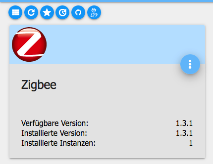

        Welche Version des Adapters nutzt du ?
          haumichel @Asgothian last edited by
          @asgothian
          Ich nutze die letzte stabile Version 1.3.1. Genau wie vor dem Crash.

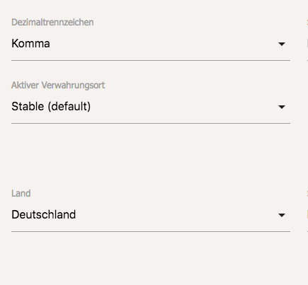

              haumichel @Thomas Braun last edited by
              @thomas-braun
              Der Verwahrungsort in den einstellungen steht bei mir auf stable.
              Bis jetzt dachte ich immer, dass ich dann die aktuelle Version angezeigt bekomme..??

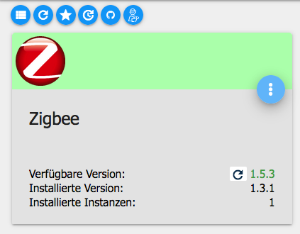

                  @thomas-braun
                  Jetzt wird mir sogar die 1.5.3 angezeigt. Ist das korrekt?
                    Thomas Braun Most Active @haumichel last edited by
                    @haumichel Dann bist du im Beta-Bereich unterwegs. Stable ist 1.4.4.
                      @thomas-braun
                      Kann ich das denn noch irgemdwo anders einstellen?
                        Thomas Braun Most Active @haumichel last edited by Thomas Braun
                        @haumichel
                        Bitte die Konsolenkommandos von oben verwenden. Dann sieht man wo du unterwegs bist.
                        Oder die 1.5.3 ist ganz frisch im stable gelandet...
                        Im snapshot steht die aber noch so drin:
                        github:	1.5.4
                        latest:	1.5.3 for 3 days
                        stable:	1.4.4 for 78 days
