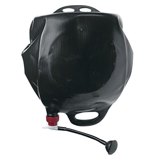

      wenn es endlich wärmer wird, möchte ich mir eine Solardusche kaufen.
      Da stellt sich mir die Frage ob und wie man die Temperatur vom Wassertank messen kann.
      Im Prinzip muss man nur einen Fühler oben in den Tank einbringen und mit einem ESP oder Zigbee oder Bluetooth Device übertragen.

        ich weiß nicht, ob es da sinnvoll ist ein Loch reinzubohren 😂

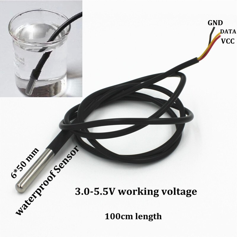

          bin da auch eher skeptisch was ein Loch im "Hauptkörper" betrifft. Würde da eher ein Modell suchen wo man den Verschlußstopfen anbohren kann um dort einen Fühler einzubringen. Habe im Gefrierschrank einen DS18B20 im Metallrohr was auch als wasserdichte Version bezeichnet wird verbaut und bisher keine Probleme durch Feuchtigkeit/Eis.
            Ja genau sowas wäre das Beste. Deshalb die Frage ob das schon jemand umgesetzt hat.
            So einen Fühler habe ich in den Solarkollektor geklebt.
