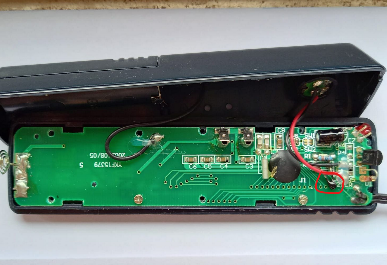

      würde gerne bei meinem Thermometer, das einen internen und einen externen Fühler hat, den internen durch einen weiteren externen ersetzen.
      Dazu müsste ich aber das entsprechende Bauteil erst finden bzw. erkennen? 😌
      Da ich mich damit aber nicht auskenne... hätte Ihr eine Idee, was hier auf der Platine die Temperatur messen könnte?
      Mein Tipp wäre das Röhrchen oben rechts (links von der LED 😉)), da dort zumindest mal "0,5°C und +/-20%" drauf steht... 😇

        @padrino sagte in Internen Temperatursensor finden und extern ersetzen?:
        Mein Tipp wäre das Röhrchen oben rechts (links von der LED )),
        Was steht denn in dem Feld, das genau von dem schwarzen Kabel verdeckt wird.
        das dort angelötete Bauteil könnte ein Temperaturfühler sein
        padrino 1 Reply Last reply Reply Quote 1
        • N
          Nordischerjung @padrino last edited by Nordischerjung
          @padrino ich würde hier drauf tippen, das eingekreiste. Das was du meinst ist vermutlich ein Kondensator
          Edit: @Homoran war schneller

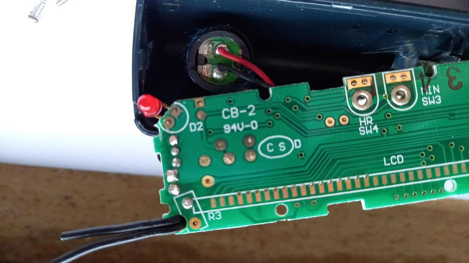

          • padrino
            padrino Most Active @Homoran last edited by
            Da steht nur R2 daneben...
            Die Rückseite ist wohl auch nicht ergiebig...
            Das Feld "R2" sind die unteren zwei Kontakte neben dem "CS".
            @Nordischerjung
            Wenn Ihr beiden ja der selben Meinung seit, dann sollte ich ein Auslöten ja vielleicht mal wagen... 😌
            Homoran N 2 Replies Last reply Reply Quote 0
              Homoran Global Moderator Administrators @padrino last edited by Homoran
              und die schwarzen abgeschnittenen Kabel gehen von R3 ab?
              war da ein externer Sensor dran?
              padrino 1 Reply Last reply Reply Quote 0
              • padrino
                Yup, die abgeschnittenen Kabel sind noch vom externen Senaor. 🙂
                  und sind an R3 angelötet?
                  Dann ist die Wahrscheinlichkeit mit R2 für den internen Sensor entsprechend hoch

                    padrino Most Active @Homoran last edited by padrino
                    Jo, die zwei Lötpunkte in R3 sind die vom Sensorkabel...

                      @padrino R ist für Widerstand der Wahrscheinlichkeit ist sehr hoch, dass es der interne ist. Die Frage dann aber welcher? PTC, NTC
                        Gut!
                        Aber bevor du dir da zuviel Hoffnung machst musst du für den Austausch exakt die gleichen Widerstände (NTC/PTC oder was auch immer) mit exakt derselben Kennlinie finden, sonst bekommst du Hausnummern raus
