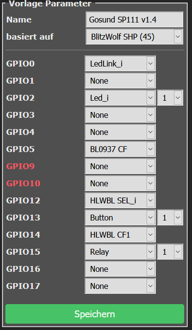

        So nach einigem Probieren habe ich die Dosen wieder am laufen.
        Mit diesen Einstellungen funktioniert alles wie es soll.
        {"NAME":"Gosund SP111 v1.4","GPIO":[576,0,320,0,0,2720,0,0,2624,32,2656,224,0,0],"FLAG":0,"BASE":45}
        warum hier so komische Werte stehen, weiß ich nicht, aber es funktioniert.
